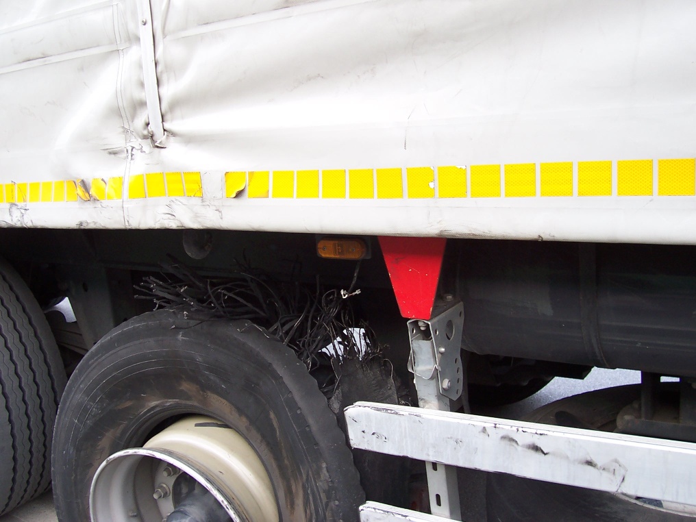

Namost a gumi vágás, és újrafutózás az ha jól tudom 2 egészen más procedúra. Régebben hülyének nézték azt aki újrafutózott gumit használ főleg első tengelyen. nem tom azóta mennyit változott a technológia, de pl buszokon kamionokon szerintem teljesen érthető hogy újrafutózott gumit használnak, mivel nagy a kerék átmérője, ezért ugyanazon sebességen kisebb centripetális erő hat mint az autóknál, meghát gazdasági oka is van. bár azért sokszor látok az útszéleken lehámlott felületű elhajított teherautógumikat, azok mind ujrafutózottak voltak, egyszer pont egy előttem haladó kamionnak a gumidarabjai kb félméterre húztak el a szélvédőm mellett
