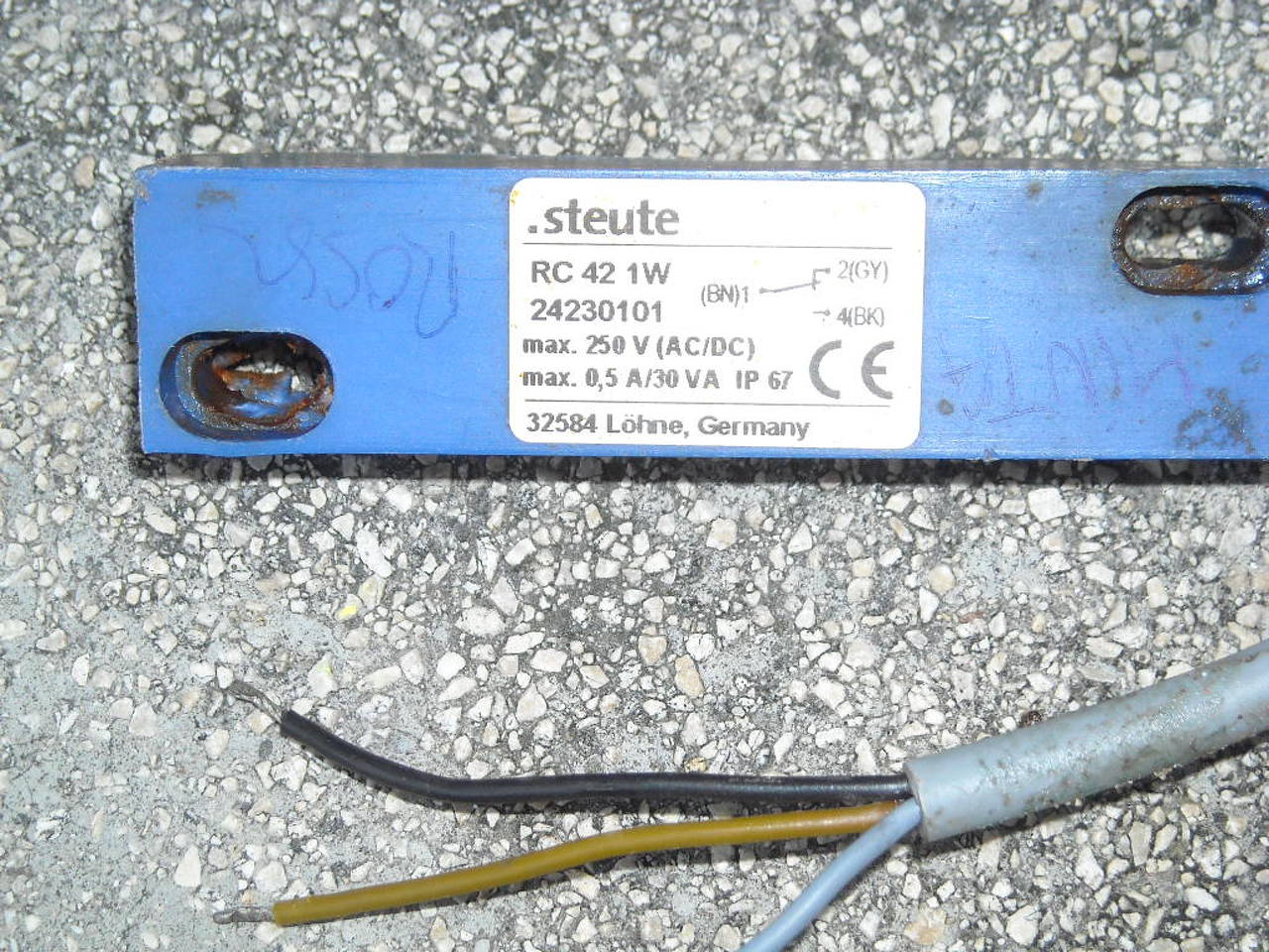

(#) Kozkatona hozzászólása Szept 10, 2017 /
Nem tudja valaki hogy hol kaphatnék ilyen reed relét?
Steute RC 42 1W váltóérintkezős.
Tudom hogy vannak más típusok de pont ez kellene...
( A másik típushoz másmilyen mágnes kell.. annak új felfogatás stb... macerás (
