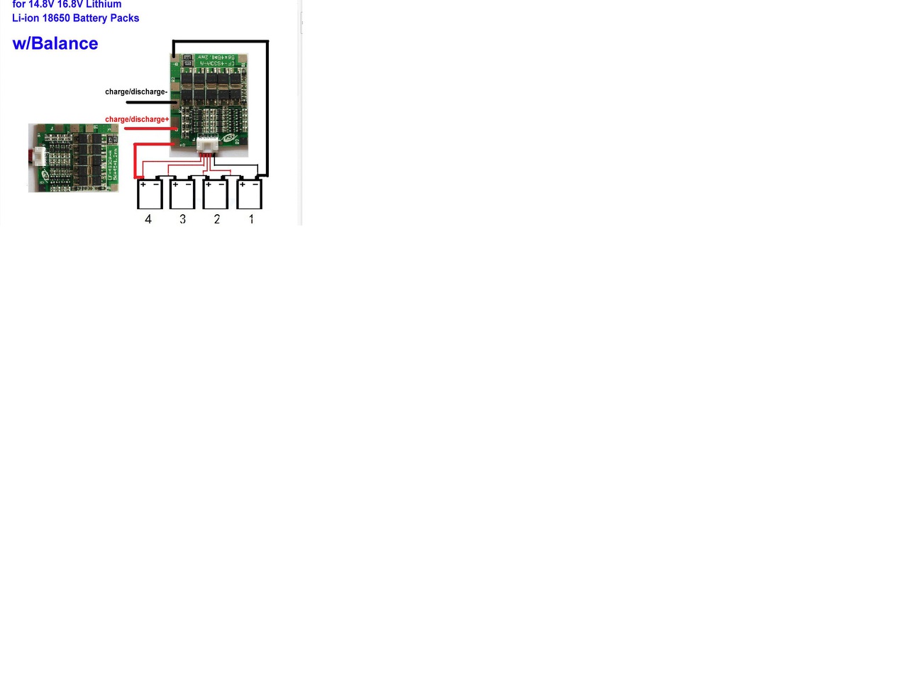

Mivel 4S gyakorlatilag 16.8V kell neki. Hogy hány amper, az meg az akkukapacitástól függ.
Kérdés mit teszel rá, ha 18650 -eseket, akkor 1C töltőáram megfelelő lehet.
Jaaaa és amúgy szigorúan csak Li-Ion töltővel lehet tölteni, remélem azt tudod...

(#) vladcepes válasza RoliNyh hozzászólására (») Szept 15, 2017 /
Köszi a választ! Igen 18650 -eseket teszek rá 4 db-ot ahogy képen is mutatja.Akkor én nagy tévedésbe vagyok? Akkor nem az van hogy kötöm rá a 16.8V -dc-t és tölti? Azt tudom hogy a Li-ion akkut mivel kell tölteni egyesével,már csináltam pl ilyennel mint akkutöltő 2 kép.
De most erre amit rendeltem még kell más is? Akkor folytatnám a Li-ion os topikba.

(#) RoliNyh válasza vladcepes hozzászólására (») Szept 15, 2017 /
Nem elég, Li-Ion töltő kell hozzá...
