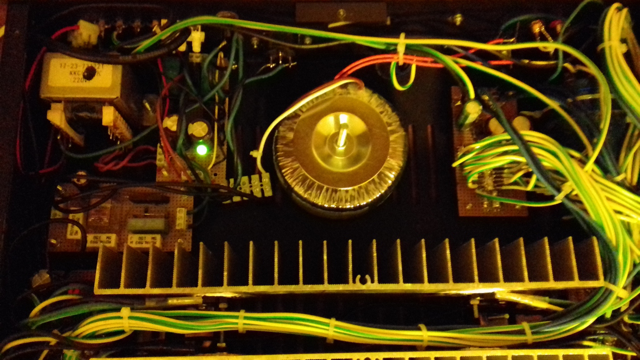

(#) Cinema válasza Naszrai hozzászólására (») Szept 17, 2017 /
Mi az a rengeteg vezeték?
Tessék áttervezni, hogy a lehető legrövidebb legyen a vezetékek halmaza, akkor vélhetően a hangja is javulni fog. Minél kevesebb egyéb áramkör, itt nincs szükség lágyindítóra, meg késleltetett hangszóró kapcsolásra, meg védelemre. Úgy kell megépíteni, hogy ezekre ne legyen szükség, tehát túlméretezve egyes elemek, a hűtés főleg.

(#) Alkotó válasza Naszrai hozzászólására (») Szept 18, 2017 /
Hogyan méred a teljesítményt?
A képen lévő kábeli zűrzavart nagyon jó lenne teljesen eltüntetni. Ha nincs ötleted hogyan, javaslom Cirokl képeit megnézni. Ő képes úgy erősítőt építeni, hogy szinte nincs is benne vezeték.
