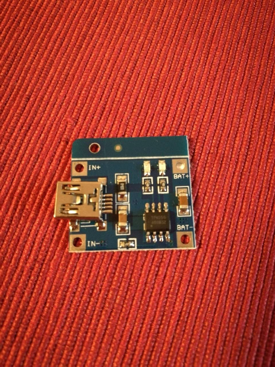

Li-ionos a cucc. 18650 cella van ezekben. Az akku tuti kuka, full töltöttség mellett le bírom fogni a csavarozót majdnem teljesen.

7,2v 250mA, és egy cella van benne. 1db 18650 cella. Ami 2004 óta benne van.
(#) yulo5310 válasza rockersrac hozzászólására (») Szept 23, 2017 /
Akkor viszont a markolatban van a balanszer,mint az én Bosch-omnak,de ez a 250 mA röhej!
(#) rockersrac válasza yulo5310 hozzászólására (») Szept 23, 2017 /
Balancer? Egy cella van benne. Akkor a marok részben van a töltő?
(#) Kovidivi válasza yulo5310 hozzászólására (») Szept 23, 2017 /
A bosch ixo-ban mindig is lithium ion akksi volt. Rockersrac: Bővebben: talán segít. Szedd szét a töltő dokkolót, ha abban csak egy trafó, meg egyenirányítás van, akkor egyértelmű a dolog. Én a dokkolóba raktam a TP4056-ot, a csavarbehajtóban pedig kivezettem direktben a két sarura az akkumulátort. A TP4056 elé kellett egy 7805, mert a trafó üresjárati feszültsége magasabb volt, mint amit a TP4056 elvisel.

(#) rockersrac válasza Kovidivi hozzászólására (») Szept 23, 2017 /
Trafó, egyenrángatás(némi pufferrel) meg tranyó ellenállás kombó van benne. A tranyó valószínűleg a dokkolóban lévő töltést jelző ledhez van. Bele lesz téve majd a dokkolóba egy telefontöltő, ami tud 5v 2A-t, és a töltő után lesz téve egy ebayes, tp4056 alapú li-ion töltő elektronika. A dokkolóban a panel benne lesz hagyva, az érintkezők miatt, de kb minden alkatrész le lesz szedve róla. A visszajelző zöld led helyére egy kétszínű led lesz betéve, és így látni fogom hogy mennyire van feltöltve.
