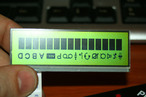

				Nem nem kergetem     Tök mind1 mit csinálok vele, akkor sem csinál semmit, valszeg valami nagy gebasz van   Voltam tegnap a kedvenc beszerzőforrásomnál színes LCD-kért, de nem hagyhattam ott jófajta monocromokat sem  Raktam fel képet, ha valakit esetleg érdekel szóljon van még. Méretaránynak, középpen alul a két egyforma 2x24-es, karakteres. Van egy nagyon spéci kicsi 1x15-ös + ikonok. A cumi a legviccesebb  Wan pár BW-LCD-m amitől megválnék, ha valaki szeretne velük foglalkozni, keressen meg. Van karakteres és grafikus is. Pár karakteres képét felraktam. Méretek a kicsi lapostól a nagy panelesig sokfajta.
				A legalsó 2x24/10pin-es érdekelne, esetleg ha van több, akkor úgy is. (Ugye HD44780 kompatibilisek?)
				Hűha. Jó kis beszerző helyed van. :yes:  Amúgy a teljesen ismeretlen típusokhoz hogyan szoktál adatlapot keresni, mi alapján? (én mondjuk a vezérlő méretéből következtetek, de sajnos nincs egy jó táblázatom ahonnan könnyen és gyorsan kikereshetném)

				Bocsi a lassú válaszért (privibe is) ejtőernyőztem hétvégén... Az a 3 ami a képen van azok mind HD44780 kompatibilisek. Én is csak rádugtam a demopanelemre és mentek egyből. Szabi: A méretéből és fénynél a tükröződésből meg lehet állapítani, hogy karakteres, grafikus esetleg tök spéci nem kompatibilis LCD. Ami eddig a kezemben volt karakteres, az szinte mind HD44780 protokollal ment. Meg szoktam keresni a GND lábat. Ha ez meg van, akkor multiméter kontakt ellenörzőjével megkeresem a legkisebb ellenállást, az lesz a táp. A tápról bemérve meg lehet állapítani az adat és a vezérlőjelek lábait (azonos típusú lábaknak hasonló értéke van). Na most innen jön a szabvány ráillesztése a lábakra: GND Vcc Vo DC RW CE D4 D5 D6 D7 Ez a minimum sztm. vagy D0-D7 ig esetleg RESET láb A háttérledesekre nem ír ki adatot a multiméter (azaz az a led) ezek többnyire a GND előtt szoktak lenni. De persze ha találsz neten lábkiosztást akkor nem kell "találgatni"
