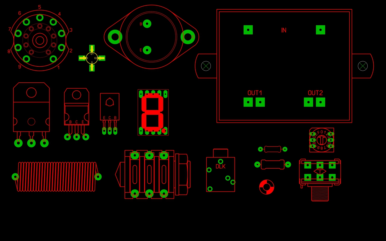

Ezt soha nem fogom tudni megérteni, hogy miért kéregetnek az emberek alkatrész makrókat ehhez a roppant egyszerű programhoz. Bármilyen alkatrészt meg lehet rajzolni benne pillanatok alatt és ráadásul olyanra amilyen nekem tetszik.
Íme csak néhány példa.
