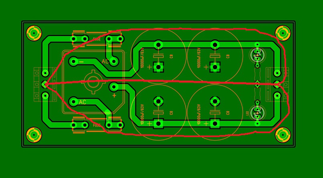

Helló mindenkinek szeretném le elellenőrizni veletek mielőtt meg építeném hol hibáztam egyáltalán jó az elrendezése. Elgondolás egyenirányítás kapcsolásról lenne szó köszönöm szépen !
A Ledek fordítva vannak, és a vezetők vastagságával miért kell spórolni? Mellesleg a teliföld minek?
Hát azért mert hogy fosztás közben tudjam szét osztani a földet
Miért hogyan kellene megcsinálni ? a biztosítékok jók ? A hozzászólás módosítva: Júl 14, 2017
Tessék, itt van, a teleföldet kapcsold be, ha nem lenne bekapcsolva!
Ezt az egészet a nyákterv ellenőrzés témájában kellene megbeszélni, és nem itt!
A teleföldet nem kellene erőltetni. A puffereknél kimondottan kívánatos, hogy az áramirányokat te határozd meg, méghozzá kőkemény elvek szerint. Itt a teleföldnek nincs racionális értelme.
Csak egy kérdés: egy ilyen egyszerű kapcsolásnál mi lehet a gond az "áramiránnyal"?
Már megint témaidegen dologról beszélünk, ami szintén jobb helyen lenne a panelterv ellenőrző témában!
A puffer csak akkor tudja a funkcióját ellátni, ha pontosan 1 db vezetéken "befolyik" az áram, és pontosan 1 vezetéken "kifolyik" belőle. Esetenként még arra is ügyelnek, hogy a puffer forrszeme a lehető legkisebb legyen, hogy még ezen a szemen se találjon egyetlen elektron se "egérutat". Tulajdonképpen azt szeretnénk elérni, hogy csak a pufferen keresztül folyhasson áram, és azt megkerülve szinte semmi. Azt már csak óvatosan hozom szóba, hogy még az is számít, kanyarodik-e a vezetősáv a puffer a lábán. Ideális esetben a vezeték egyenes bemegy, és ugyanebben az irányban kijön a puffer lábából, és csak ez előtt vagy után kanyarodik. A teleföld itt abszolút megkérdőjeleződik, mert azon senki nem tudja milyen vonalon és mennyi áram fog folyni. Azért ennek az egésznek 50 Hz-en (100 Hz-en egyenirányítás után), még nincs drámai hatása, de ahogy növekszik a frekvencia, egyre fontosabb lesz a hatás. Egy itteni fórumozó (karesz50) mondta nekem, hogy ha lehet jobb is, miért ne legyen olyan.

Üdv! A hatékony szűrés alapja, hogy ne maradjon olyan áramút, mely megkerüli a szűrőkondenzátort. Berajzoltam miért hibás a Sprint-Layout témába feltett ábrád.
... Még mindig maradt négy nem jelölt út...
Azért annyira nem veszélyes a helyzet, hogy most az elektronokat kelljen nagyítóval üldözni
Itt meg a 4 kondi fűti egymást azért nem jó ![]()
Itt van köztük 1-2 mm, nem érnek össze..
Fogtál már meg egy 400W-os erősítő kondiját úgy 2-3 óra gyilkolás után? Az az 1-2 mili pont elég arra, hogy a venti körbe tudja fújni..
Szerinted ki építi meg a feltett rajz alapján ezt? Ugyanezekkel az alkatrészekkel? Mire is lenne használva? Van a kondik között kb. 0,5 mm, szerinted szabvány méretű kondik vannak feltüntetve?
Ezeket is lehetne ventilátorral hűteni! Ha megfigyeled mind 10000-es/63V-os és C8 jelzésű, csak egy példaként lett feltéve ... és már ugranak is rá a hibákra egyesek. Vezetősávok problémája - bocsánat: áramirány alapján - indult ki ez a rajz .... A hozzászólás módosítva: Júl 16, 2017
Rosszul gondolod.. Aki feltesz egy nyák tervet az elvileg az alkatrész méretek helyességét szem előtt tarva teszi ezt azok, szerint legalább is akik próbálnak segíteni. Tehát ha a rajzon egy kondi összeér az a valóságban is össze fog érni mivel mérethelyes.. Mellesleg mi csak segíteni akarunk, és vagy a mi ajánlásaink alapját javítják, vagy egyes javaslatokat elvetve saját feje után megy a kérdező..

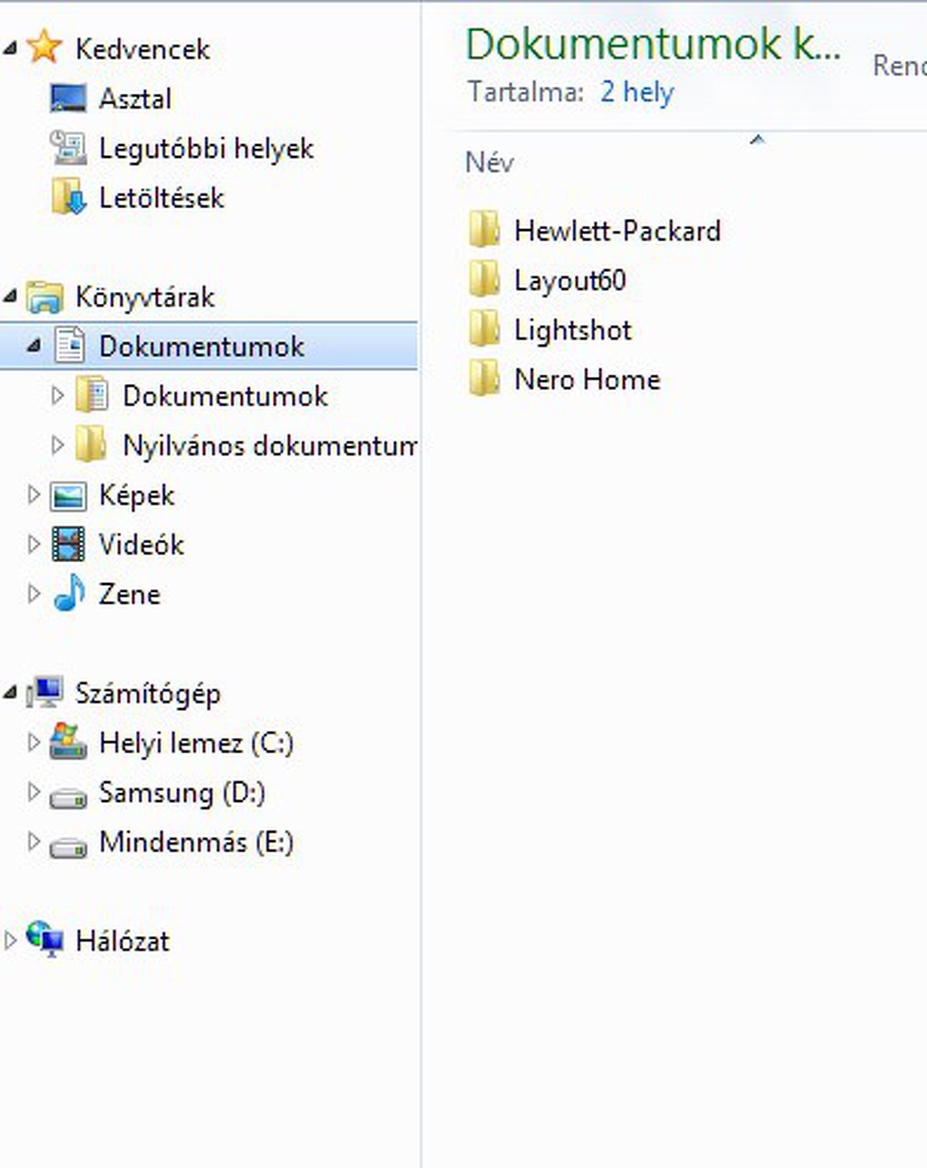

Layout6- hoz tud valaki adni nekem 7805F-hez makrót? Vagy egy komplett friss alkatrész (makró) adatbázist? És az is kérdés lenne hová kell másolni őket? Előre is köszi. A hozzászólás módosítva: Aug 28, 2017
Ide kell másolni. Nekem van magyar nyelvű összeválogatva, itt nem tudom megosztani, mert 6 mega.
A data.hu-ra fel tudod tenni, vagy máshová és a linket meg bemásolnád ide, hogy le tudjam tölteni? Nagyon szépen köszönöm! A hozzászólás módosítva: Aug 28, 2017
