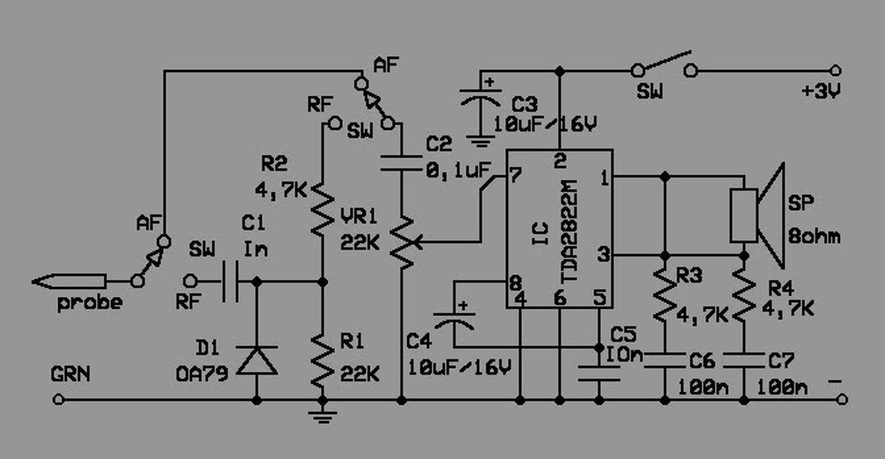

Ha így a diódás csúcsdetektor szóba került , akkor megkérdezném tőletek, hogy az általam talált kapcsolás megfelelő lenne , vagy inkább egy egyszerűbb műszert tartalmazó lenne a célszerű?
C1 D1 R1 az mind a csúcsdetektor a többi már csak "karácsonyfa" a hangfrekis erősítő ...
A hozzászólás módosítva: Szept 28, 2017
Beépíted egy üres elkó házába, egy 40 50 cm koax a másik végén BNC, és kész az RF mérőfej. Így használhatod szkóphoz, ha csinálsz egy BNC - banán dugó átalakítót, akkor multiméterhez is.
Az OA79 helyett AO1160 -at vagy D9B diódát tudok rakni.
Ha 0A1160 -at akartál írni, akkor az jó választás.
