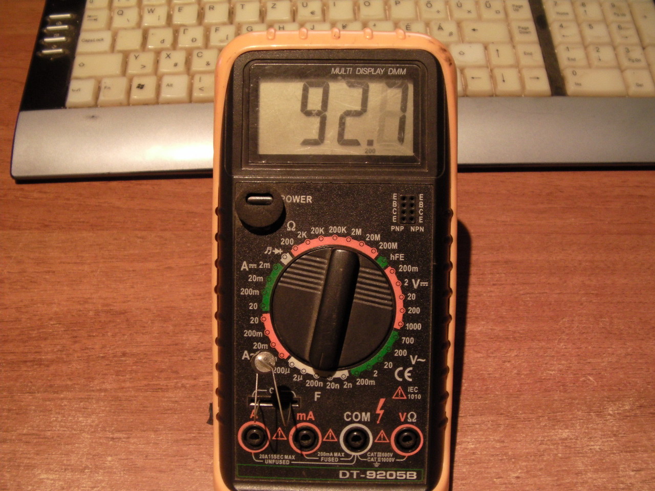

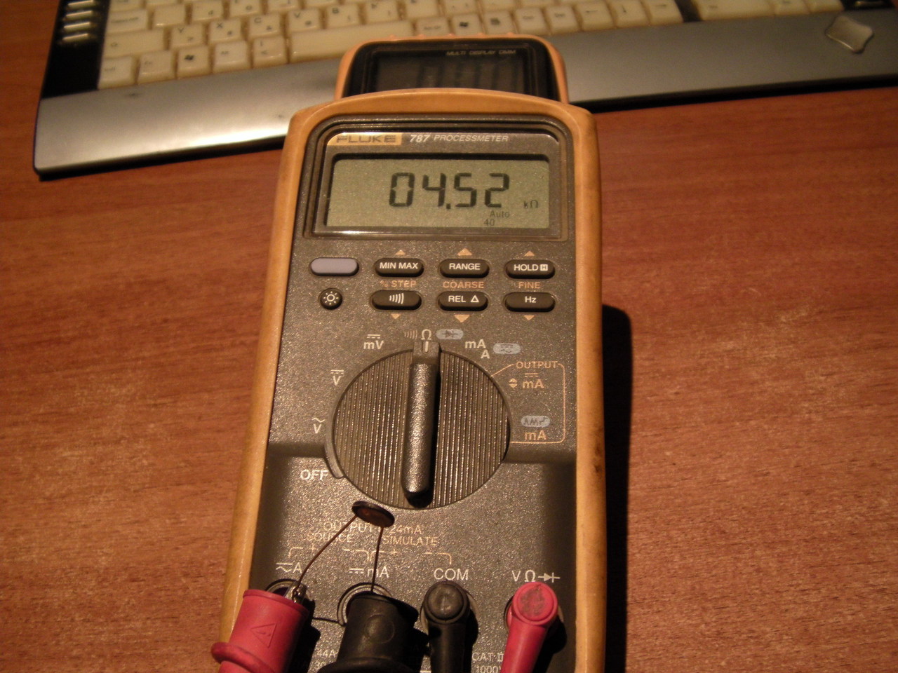

(#) lelkes amatőr hozzászólása Szept 27, 2017 /
Szia Mindenki,
Találtam az egyik fiókomban egy valamit ami úgy néz ki mint egy NTC.
Ellenállásmérésnél szépen, gyorsan változik az ellenállása melegítés hatására. Nőtt a C° csökkent az Ω.
Csak játszásiból beraktam egy kapacitásmérőbe (mert olyan jópofa kondenzátor-kinézete van ), ott PTC-jelleget mutatott. Nőtt a C° nőtt a nF.
Tudom, a kondenzátor értéke változik hőmérséklet-változás hatására valamennyit de ez nagyságrend változást mutat melegítés hatására. (20 C°-nál kb. 90 nF, kézmelegnél kb. 180 nF, 100 C° körül már 0,5 µF)

(#) lelkes amatőr válasza lelkes amatőr hozzászólására (») Szept 28, 2017 /
Ma csináltam képeket a PTC? NTC?-ről, így talán felismeri valaki. Felirat semmi se található rajta.
Vajon kondenzátorként vagy ellenállásként lehetne jobban használni?

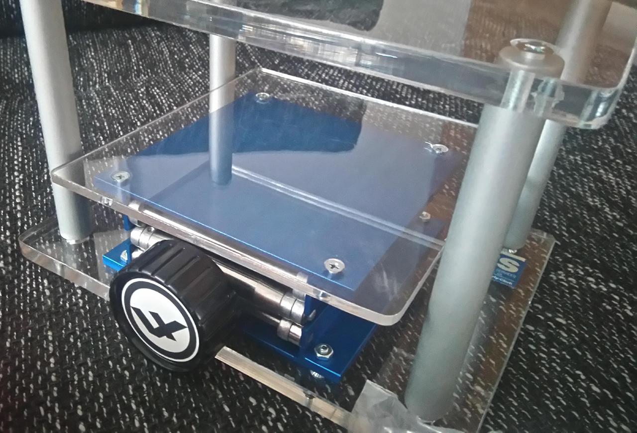

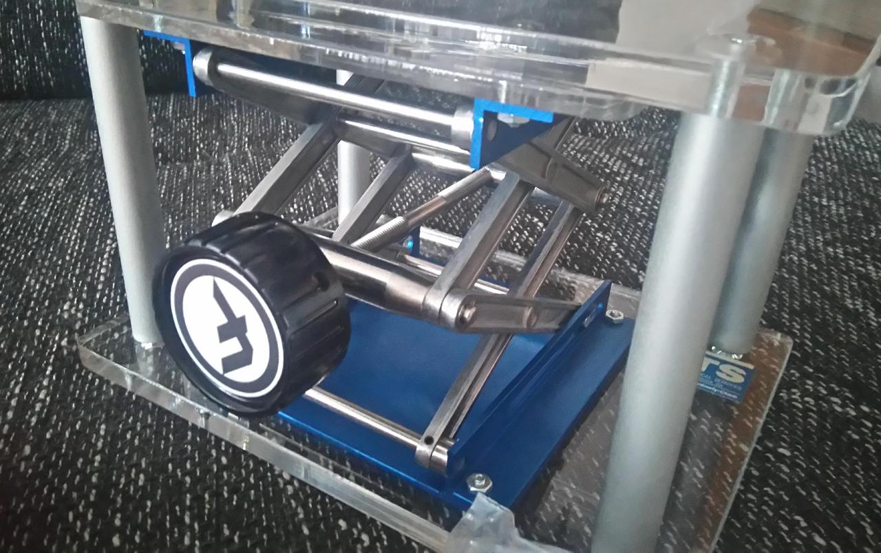

Sziasztok, ezt vajon hova használják?
(#) sanca29 válasza sanca29 hozzászólására (») Szept 30, 2017 /
(#) Bakman válasza sanca29 hozzászólására (») Szept 30, 2017 /
Két lap közé szorító szerkezet.
(#) Chipmunk1960 válasza sanca29 hozzászólására (») Szept 30, 2017 /
Olyasmi, mit egy emelő asztal, de ebben a formában elég gyengusnak látszik. Talán sokat forgatott könyvet lehet vele egyengetni, többet nem nézek ki belőle..
(#) Sebi válasza Chipmunk1960 hozzászólására (») Okt 1, 2017 /
Viszont - pl könyvkötésél - alkalmas lehet a ragasztott felületek összeszorítására a száradásig.
(#) nedudgi válasza sanca29 hozzászólására (») Okt 1, 2017 /
Van rajta valami címke, abból többet lehetne megtudni. Azt is mutasd meg.
Fotózáskor papír, szövet kisimításához hasznos lehet.
