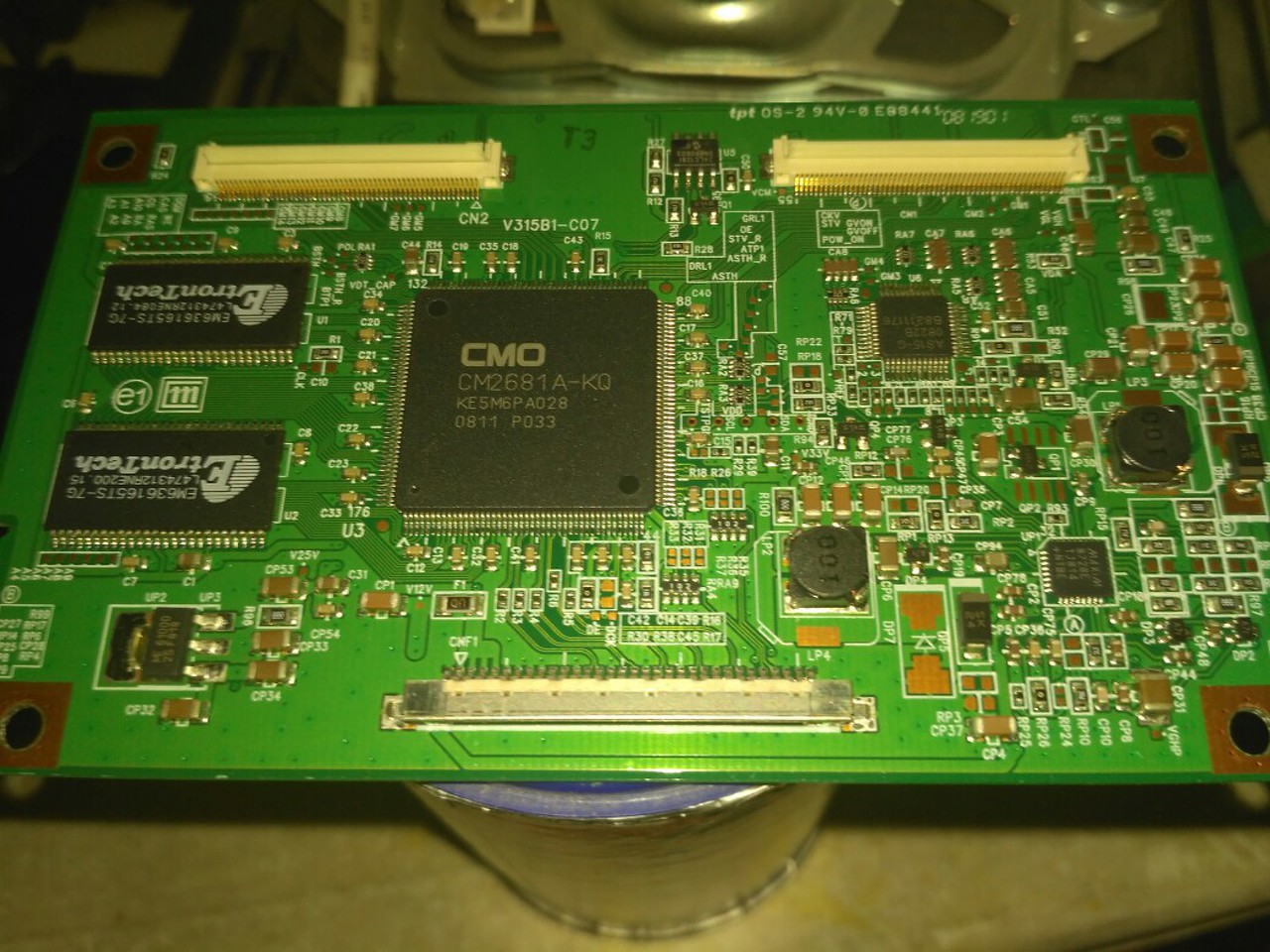

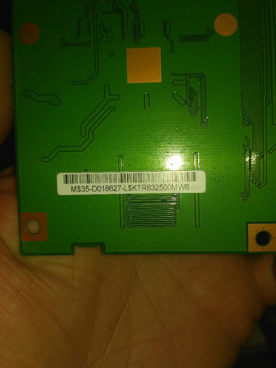

Sziasztok, van egy lg (32lg3000) tv-m aminek minden bemeneten rossz a képe (mellékelt kép), ha jól olvastam akkor a t-con board lesz a ludas. Kérdésem, hogy honnan tudok ilyet beszerezni (van-e valakinek) illetve, ha javítható, akkor tud-e valaki segíteni benne? (Nincs szkópom):
Előre is köszönöm.
Nem kell az egész t-cont cserélni , csak az AS-15 IC-t !
Köszi szépen ez jó hír és olcsóbb
meg ezt be is tudom szerezni.
