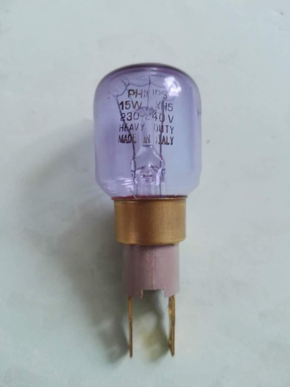

Sziasztok! Ez milyen foglalat lehet? Szeretném kiváltani leddel, mert 1: kevésbé melegszik, 2: kevesebbet fogyaszt, 3: a két izzóból az egyik kiégett, 4: az izzók hőjétől a burkolat is deformálódott minimálisan. Remélem tud segíteni ebben valaki! Egy kb 10 éves Whirlpool 6th sense total no frost hűtőgép belső világítása ez, meg a másik kiégett izzó.

(#) gyuszo válasza rockersrac hozzászólására (») Szept 29, 2017 /
Cseréld ki foglalatot is E14 típusra. Ehhez könnyebben találsz LED-et is.

(#) rockersrac válasza gyuszo hozzászólására (») Okt 1, 2017 /
Hogy? Nem férek hozzá a foglalat tartó panelhez. Plusz a fölső égő körül van egy szilikongyűrű is, ami erre passzol, de az E14-eshez már nem biztos hogy jó lenne.
(#) gyuszo válasza rockersrac hozzászólására (») Okt 1, 2017 /
Milyen foglalatú LED-et tennél bele ?
( E14 helyett )
A hibás izzót használd fel átalakítás céljára, ki tudod vezetni a vezetékeket egy beszerelt E14 foglalathoz. Így a szilikon gyűrűd is passzol, maradhat.
