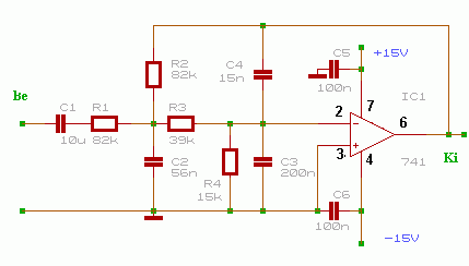

ez a kapcsolás müködik szépen!
csak nekem 12 v -ról kellene hajtanom pl: TL072 ? vel
ha esetleg valaki csinálna hozzá nyák tervet az sok embernek hasznos lenne!!

Nézd meg ezt. Ha változtathatót akarsz, akkor pedig ebből készítesz többet, különböző értékekkel, és kapcsolóval pedig ki tudod választani, hogy milyen frekvenciatartományban szűrjön!

Az érdekes, mivel az LM324 egyenértékű 4db uA741-el.
Az asszimetrikus tápot csak úgy nem fogja szeretni ez sem, féltápot kell csinálni...vagy használj asszimetrikus tápot szerető műveleti erősítőt... Üdv Inhouse

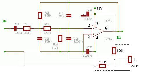

asszimetrikus tápot szerető müv.erősítővel valaki meg tudná-e csinálni az én rajzomat!!!!!!!!! thank

Próbáld meg... vagy beraksz 2 db 100k-t, vagy egy trimmert, akkor könnyen tudsz szimmetrizálni is ( kimenő jel...).
