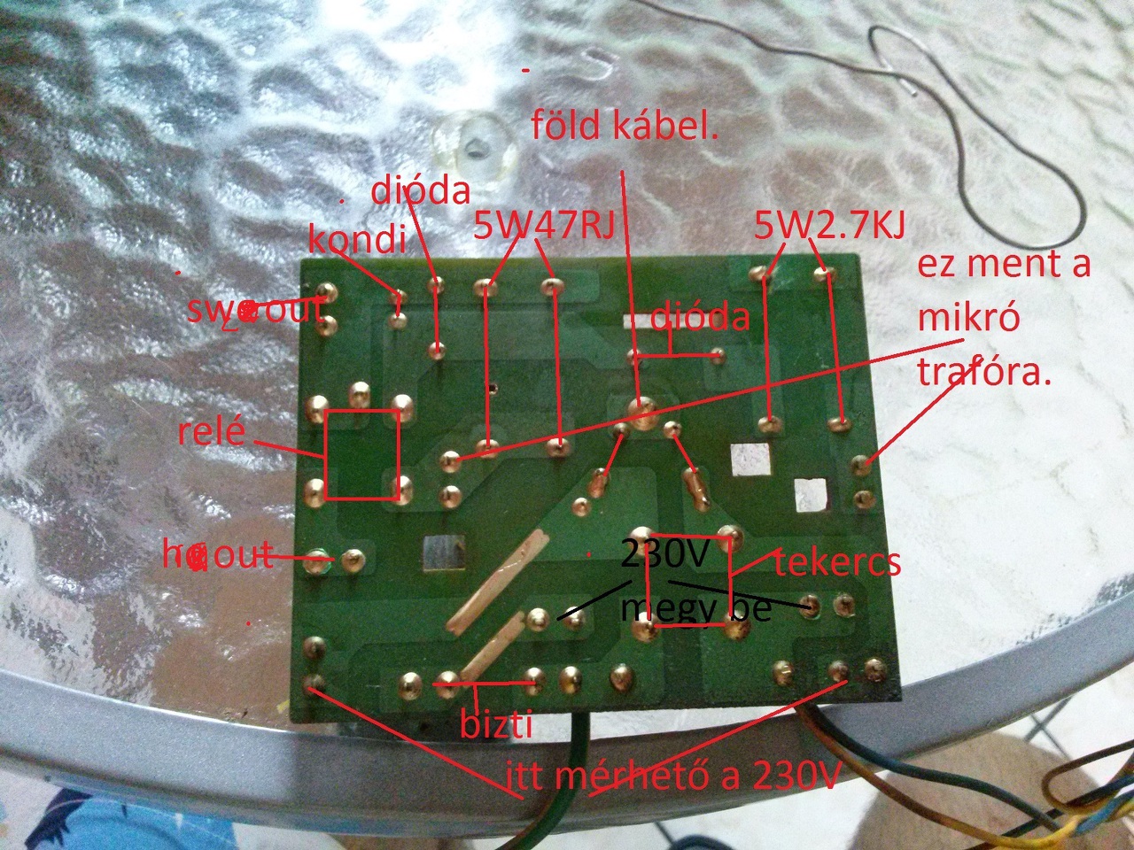

(#) at22 hozzászólása Aug 19, 2017 /

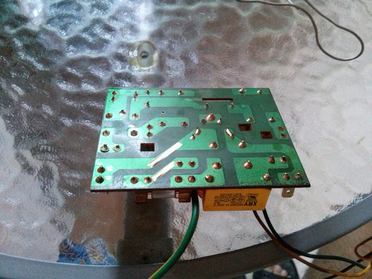

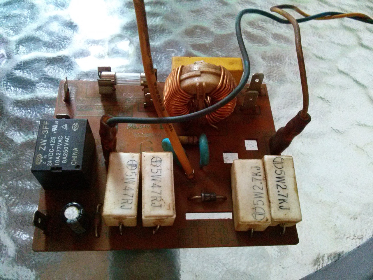

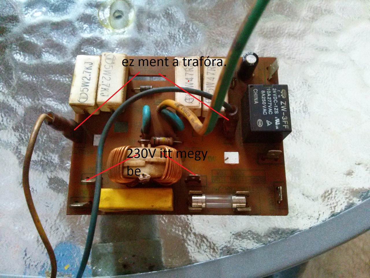

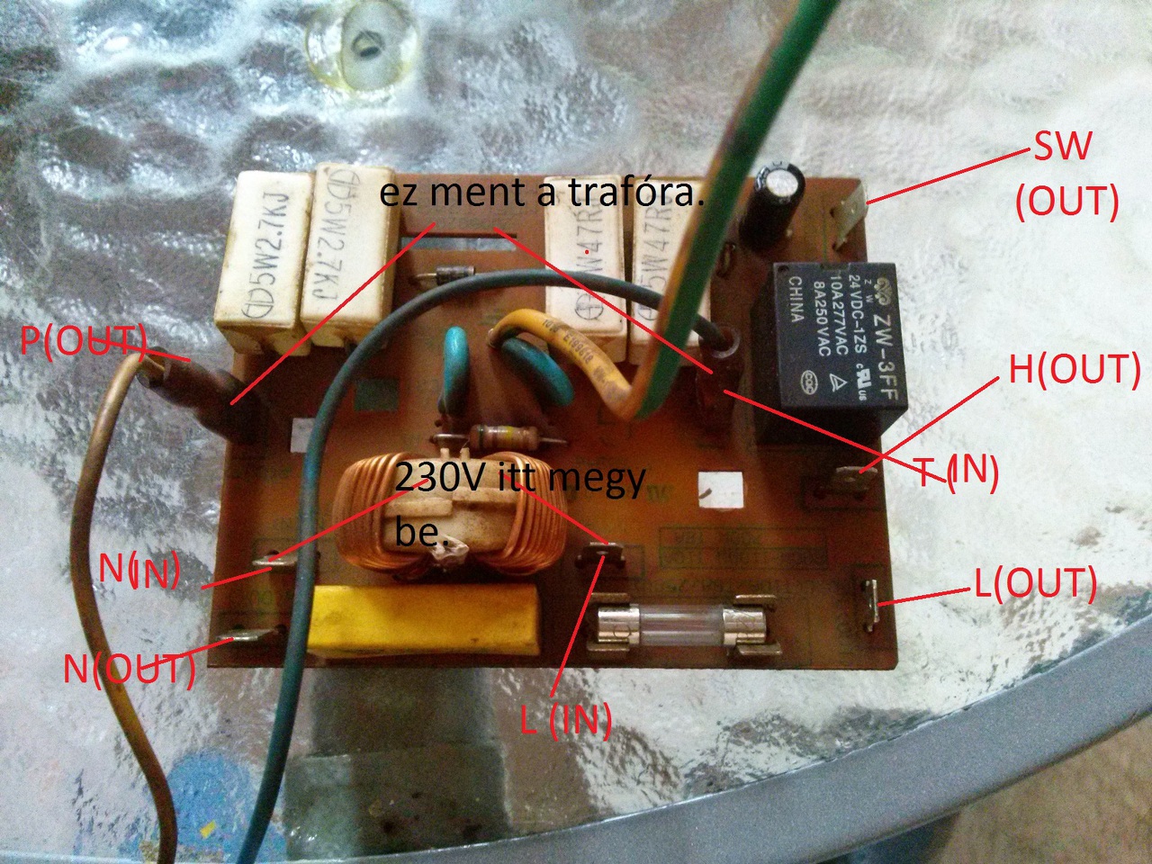

Sziasztok ! Szereztem egy mikrohullámból kiszedett lágyindítónak tűnő panelt. Valaki meg tudná mondani az-e? A biztosíték ami benne van 1,25A. Meg a panelra rá van írva 800W-1100W T10A, 700W T8A. Az egyik képen jelöltem a bemenetet meg a kimenetet. Így jó lenne ha bekötném toroid elé?
(#) erbe válasza at22 hozzászólására (») Aug 19, 2017 /
Igen.
(#) at22 válasza erbe hozzászólására (») Aug 19, 2017 /
Köszi. Az egyik képen jelöltem a bemenetet meg ami ment a mikró trafóra. Úgy jó a bekötés ha úgy kötöm be?
Igen.
Rendben, köszönöm.

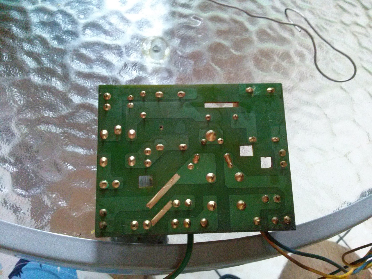

(#) at22 válasza erbe hozzászólására (») Aug 20, 2017 /
Bekötöttem de nem csinál semmit. A kimeneten nem mérhető semmi.
(#) zotya1983 válasza at22 hozzászólására (») Aug 20, 2017 /
Akkor talán meg kéne mérni a diódát az ellenállásokat, de legelőbb a relét behúzatni hogy egyáltalán működik e...
(#) at22 válasza zotya1983 hozzászólására (») Aug 20, 2017 /
Működő mikróból szedtem ki csak nem melegített.
Tudod hányszor hallom ezt? Működik CSAK.. Ilyenkor azt mondom tehát nem működik mégsem..
Volt olyan aki idehozott a héten egy erősítőt működik csak nem kapcsol be ez jutott eszembe..
A hozzászólás módosítva: Aug 20, 2017
Kimértem jók rajta az alkatrészek. Én nézhetek el valamit Nem jól figyeltem meg mikor szétszedtem. Van 3 bemenet és 5 kimenet.
A panel model: MDFLT24B

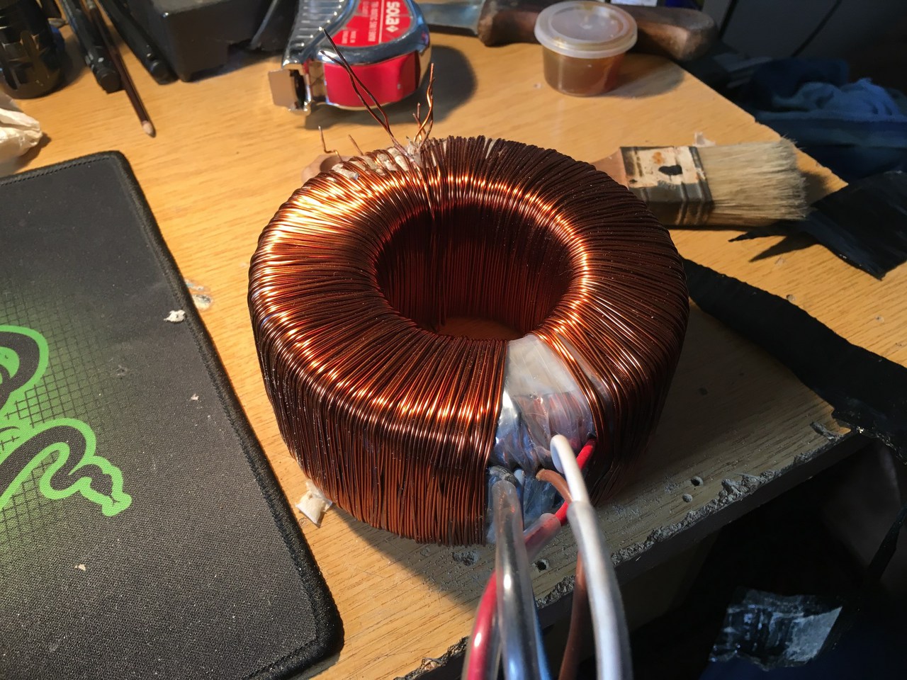

(#) Robi85 hozzászólása Okt 8, 2017 /
Szevasztok.
Kaptam ma egy jó nagy toroidot. Sajnos nem tudni, hogy miből való, de szerintem valami végfoknak volt a tápja. Hogyan tudnám kideríteni, hogy melyik a 230V-os kivezetés? Ha tippelnem kellene akkor a Kék-Barna párosra tippelnék. Méretei: 12cm x 6cm. És ez kb hány wattos lehet?
A hozzászólás módosítva: Okt 8, 2017
