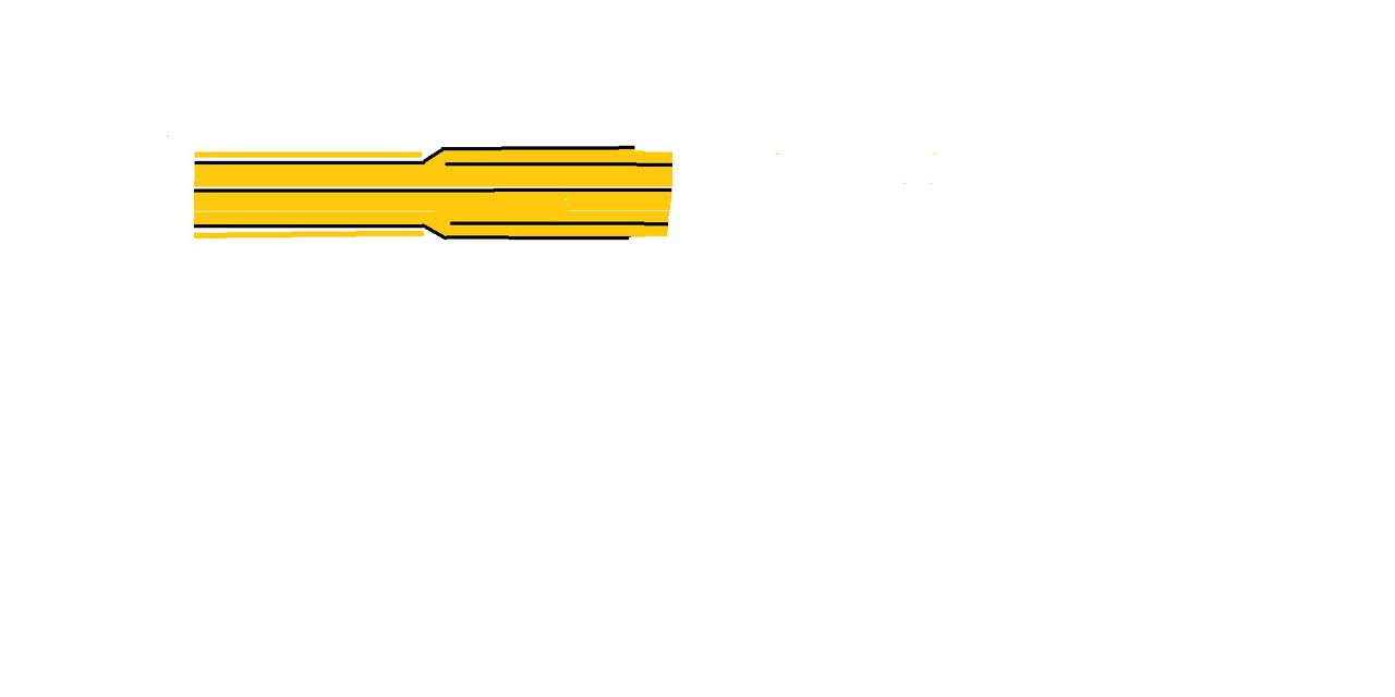

(#) proba válasza reloop hozzászólására (») Feb 1, 2017 /
Idáig süllyedtem. Egy koax kábelből, meg utána amúgy is szükséges elosztóból készült a leválasztó. Az elosztónál vigyázni kell, ne legyen galvanikus kapcsolat a közepei között. A ház egyben lehet, hiszen már elótte a koax harisnyáját elvágtam.
