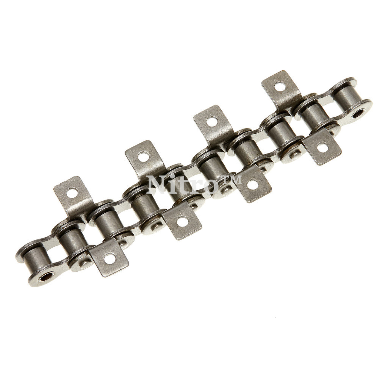

A lánctalp az valamilyen szinten nekem is kérdéses, írtam egy cégnek, akik különböző láncokkal foglalhoznak, de még nem kaptam választ. Ilyesmi láncra gondoltam (mellékeltem egy képet), erre tudnék szerelni kis lapocskákat is, hogy szélesebb legyen, és ne csússzon annyira.
Ha ez nem jön be, vagy túl drága, akkor nem tudom hogy mit fogok használni, azt még meg kell álmodnom.
