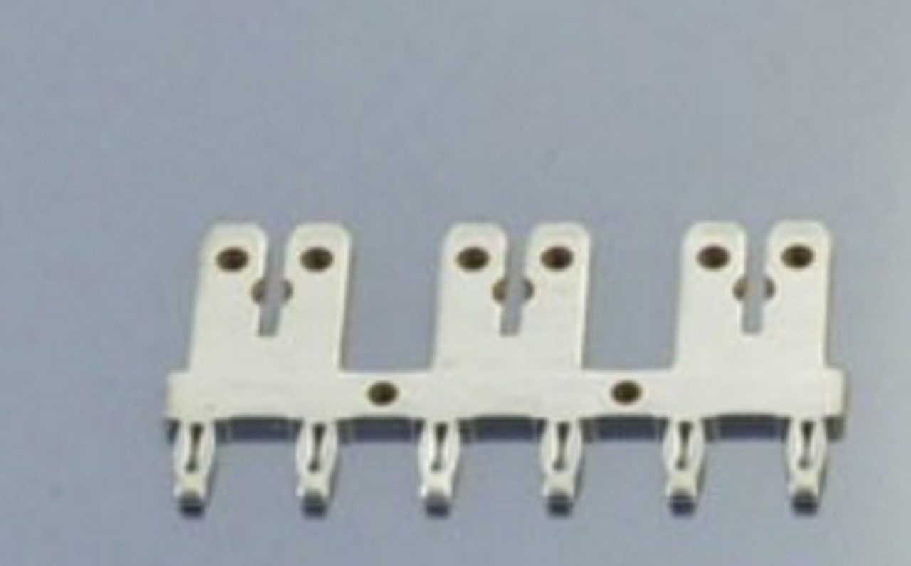

(#) Sendi hozzászólása Okt 18, 2017 /
Helló. A kérdésem: ez milyen csatlakozó (nyákba forrasztható) és hol található az eagle-ben?
(#) Alkotó válasza Sendi hozzászólására (») Okt 18, 2017 /
Elterjedten késes csatlakozónak hívják, és többféle méretben létezik. A fotódon tördelhető kialakítás van, és ha jól gondolom egyben tud fogadni vagy 1 db 6,3-as csatlakozót, vagy 2 db 2,8-ast. Ilyen ez ha a HEStoreban vennéd.
(#) (Felhasználó 122012) válasza Sendi hozzászólására (») Okt 18, 2017 /
Ez hasonló: Pack 500 Vertical PCB Blade Connectors 6.35mm X 0.8mm
vagy ez: Bővebben: Link
Az EAGLE-ben én nem találtam, de keresgélj a con- nevezetűeknél.

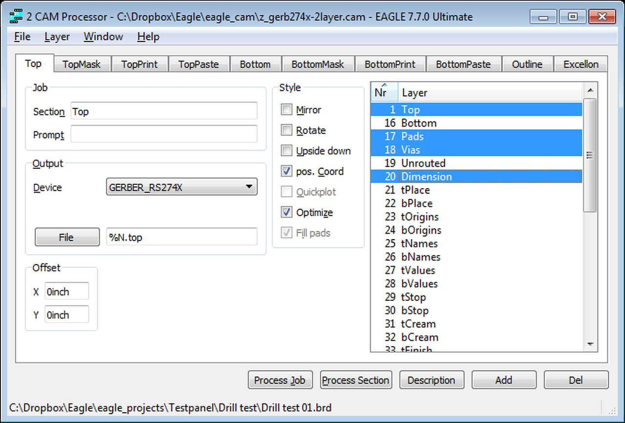

(#) vzoole válasza Unfi hozzászólására (») Okt 18, 2017 /
Szia,
A DRC beállításokban rendesen add meg a gyártó által meghatározott paramétereket, így a távolságot is a panel szélétől (ez általában minimum 0,25mm).
Majd gerber generálásakor minden rajzra tedd be a Dimension réteget is, így rajta lesz a valós kontúr.
(#) Sendi válasza (Felhasználó 122012) hozzászólására (») Okt 19, 2017 /
Kedves Godypapa és Alkotó. Ezeket én is megtaláltam, de most egy panelt kellene lemásolnom. Azt nem tudom, hogy az eredeti kettős késesre 2 db. keskeny csuszka megy rá (gyárilag) vagy csak egy széles. Mert ha az utóbbi, akkor helyettesíthető a ti általatok javasolttal.
