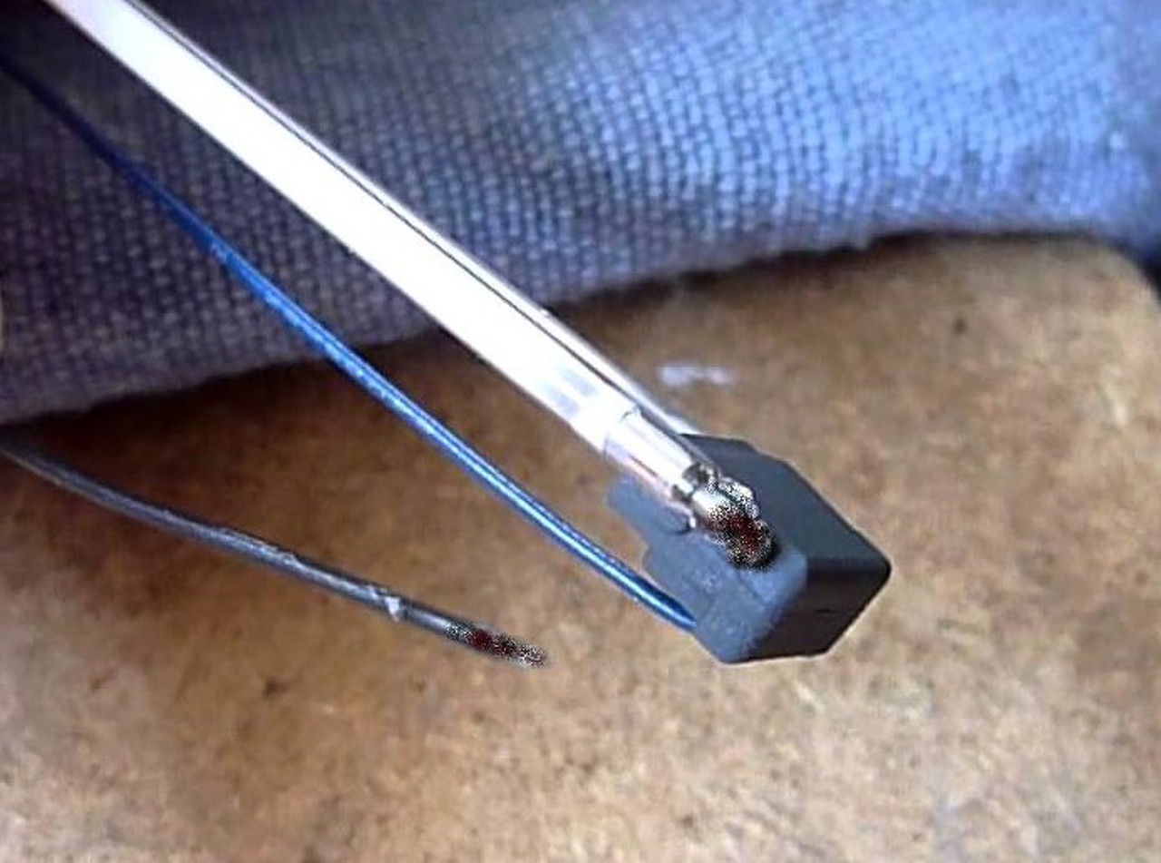

Hello! Ezt a képet nézd meg...vagy ilyen "csöved" sincs kéznél?
(#) Laurox válasza mineral hozzászólására (») Okt 11, 2017 /
Szinte biztos, hogy az egyik felső csőnek a vékony vezetéke forrasztási hibás, kicsit meg is szokott pörkölődni a drót vége. Újra kell forrasztani, de baromi macerás. Erre a típusra ez nagyon jellemző!
(#) Laurox válasza Laurox hozzászólására (») Okt 11, 2017 /
Egy kép a netről, de ez van az LG-vel is.

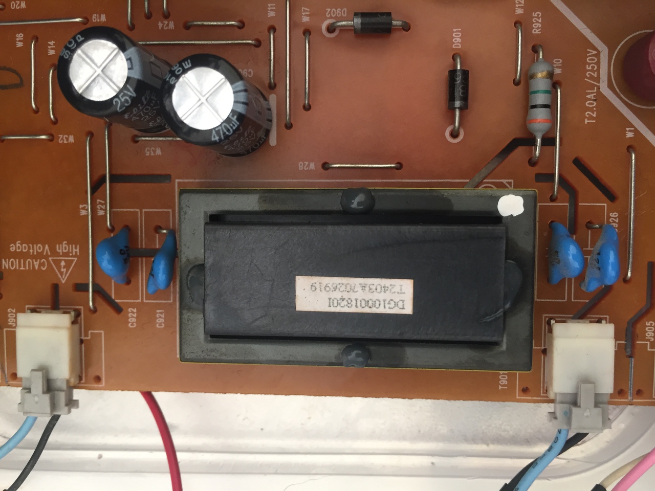

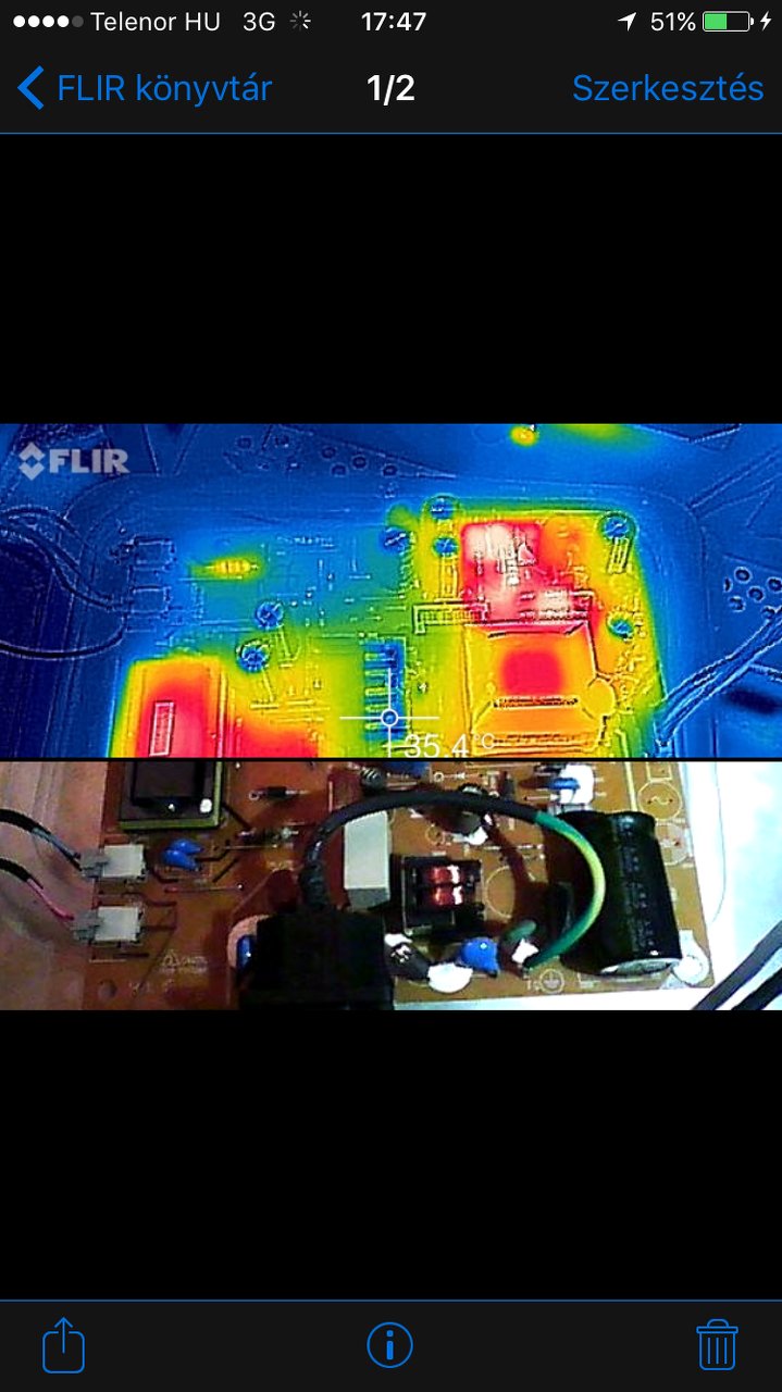

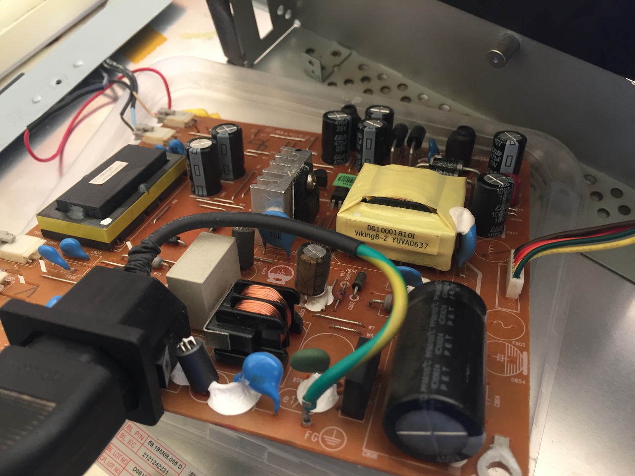

(#) molnarp hozzászólása Okt 15, 2017 /
Acer AL1916W kb 20 perc után serceg, majd az inverter letilt.
Az inverter egyik nagyfesz csatlakozója meg volt égve, azt javítottam, de a hiba ugyanaz.
A sercegés forrását még nem tudtam 100%-ra meghatározni, de gyanús, hogy a trafó csinálja.
Burkolat nélkül mire bemelegszik 1 óra is eltelik, addig jó minden. Egyik kondi se púpos.
Ha hajszárítóval kicsit ráfújuk a trafó környékére, akkor hamar előjön.
A fénycsőre menő csatlakozót még nem néztem.
Szerintetek?

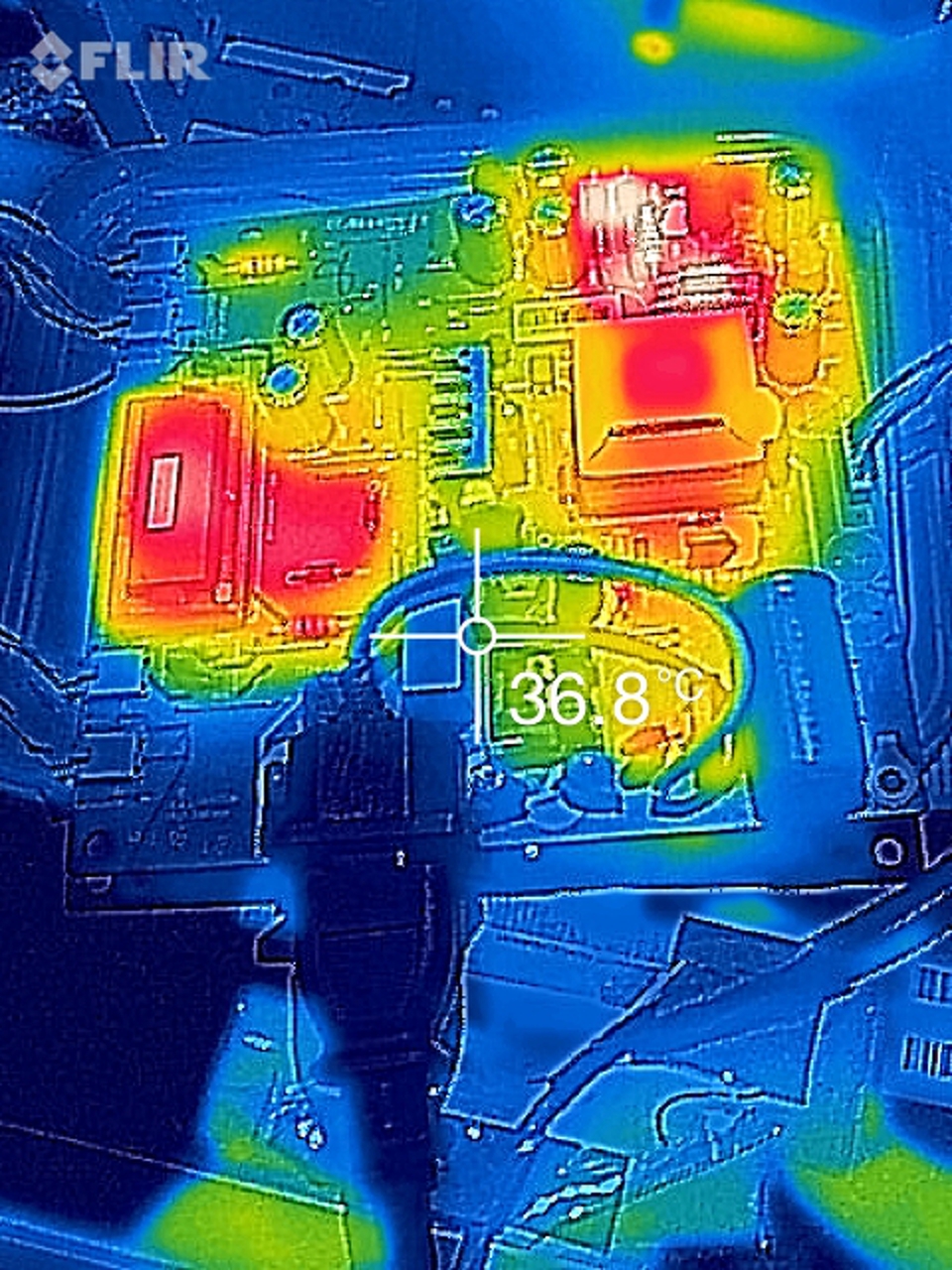

(#) emmzolee válasza molnarp hozzászólására (») Okt 18, 2017 /
Szerintem valami túlterheli a rendszert. Lehet oka a trafó menetzárlata. Lehet a fénycső zárlatos, vagy csak nincs meg a megfelelő frekvencia. Vannak monitorok amiben ez rezonáns. Teháh ha a cső nem jó, akkor a frekis sincs meg. Ha nincs meg akkor többet eszik, mert telítődik a trafó magja.
Mivel csináltad a hőkamerás képet? nagyon tetszik. Ha a mobilra van valami okosság kérlek írd meg mert vennék egyet. Kössz.
(#) elektroncso válasza emmzolee hozzászólására (») Okt 18, 2017 / 1
Bár nem engem kérdeztél, ott a képen a megoldás. FLIR Nekem is tetszik, bár kipróbálni nem tudod.

(#) molnarp válasza emmzolee hozzászólására (») Okt 19, 2017 / 1
Köszi. Már rendeltem egy trafót, majd meglátjuk.
Flir One-al készítettem. Valóban újonnan 100, de használtan feléből is megvan.
Van egy másik a seek thermal, ami olcsóbb, de ezt a minősége is tükrözi.

Melyik trafó? A fénycsőé vagy a tápé? Előtte jó lett volna mérni, hogy mennyi a mágnesezési induktivitás, mert lehet a trafónak semmi baja. A fénycső trafóról ha lehúzod a csöveket, akkor beindul? Mert ha ugyanaz a jelenség mint csővel, akkor valószínűleg menetzárlatos a trafó.
(#) molnarp válasza emmzolee hozzászólására (») Okt 20, 2017 /
A cső nagyfesz trafója. Bármelyik lehúzott fénycsővel nem indul a monitor. A trafót célzattan, kismértékben melegítve elkezd ciceregni, majd leáll az inverter. Ha cicergés közben visszahűtöm akkor abbamarad.
Így hiába méregetem ha csak olyankor húz át.
(#) emmzolee válasza molnarp hozzászólására (») Okt 20, 2017 /
Ott a pont.

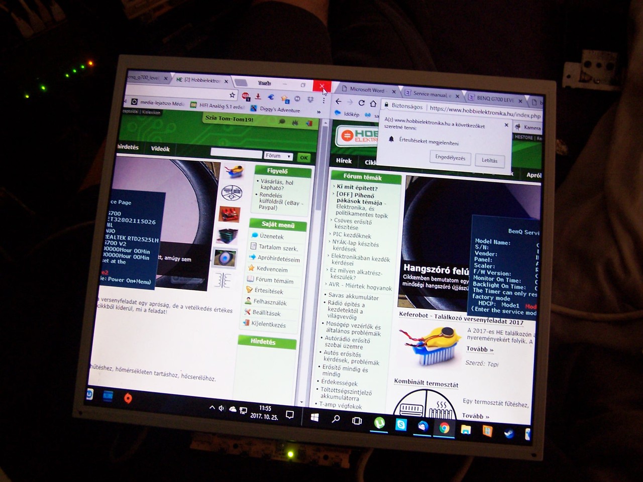

(#) Tom-Tom19 hozzászólása Okt 25, 2017 /
Van egy Benq G700 -as monitorom, aminek a csatolt képen látható baja van. Mivel lehet a probléma és hol kéne keresni a hibát?
Köszi előre

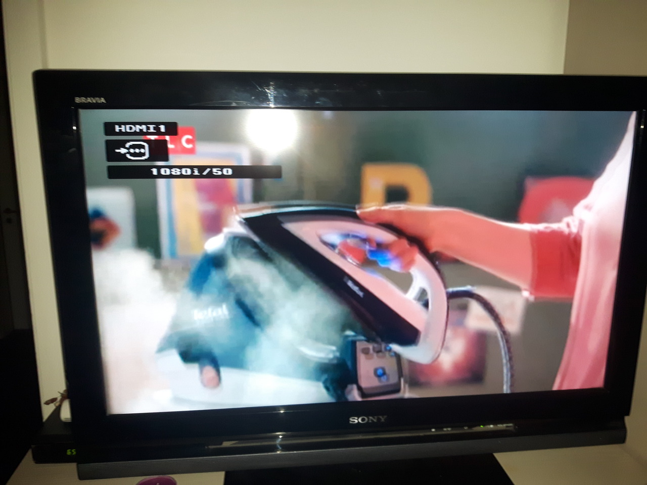

(#) Firefighter1 hozzászólása Nov 25, 2017 /
Van valakinek Sony Bravia TV-je?
Van egy olyan gondom hogy a bell felső sarkaba ott van a bemenetválasztója!
És nem tudom eltüntetni sehogy!
A tv most van nallam 2 hete, de hasznalt igy manuál nincs.. de amit neten talaltam azon nemis nagyon találtam ilyet!
(#) tbarath válasza Firefighter1 hozzászólására (») Nov 25, 2017 /
Nincs sony tv-m, de a sony bravia input indicator always on screen kifejezésre számos tippet dobott a google.
Amúgy a Sony Bravia nem sokkal konkrétabb típusjelzés, mint a Sony...
