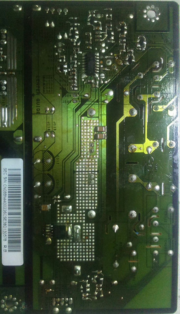

(#) norbertv99 hozzászólása Okt 4, 2017 /
Van egy monitorom, aminek a hibajelensége a következő:
Bekapcsolás után 2-3 másodperccel a háttérvilágítás kialszik. A csövek jók, illetve azt is sikerült megállapítani, hogy az inverter egyik oldala lehet a hibás, mert a másik kimeneten mindkét cső működik. Azonban itt elakadtam, nem nagyon tudom, mi romolhatott el, ehhez kérnék segítséget. Csatoltam képet a tápról/inverterről.
Előre is köszönöm!
(#) didyman hozzászólása Okt 4, 2017 /
A trafó. HQ Elektronikánál kapni újat.
(#) norbertv99 válasza didyman hozzászólására (») Okt 4, 2017 /
Köszönöm! Egyébként hogy tudnék megbizonyosodni arról, hogy biztosan a trafó a hibás?
(#) didyman válasza norbertv99 hozzászólására (») Okt 4, 2017 /
Műszerrel. Ez egy két szekunderes megoldás, egy, közös meghajtással. Általában menetzárlatos lesz az egyik fele. A védelem körül is lehet érdekesség, de ez a trafó kifejezetten hajlamos dögleni.
(#) norbertv99 válasza didyman hozzászólására (») Okt 5, 2017 /
Nos, ha minden igaz, jó lábakat mértem, eszerint a primer tekercs ellenállása 0.03 ohm, a működő oldal szekundere 1.065 kohm, a másik (rossz oldal) 1.016 kohm. Ekkora különbség már azt jelenti, hogy biztosan a trafó a hibás?
