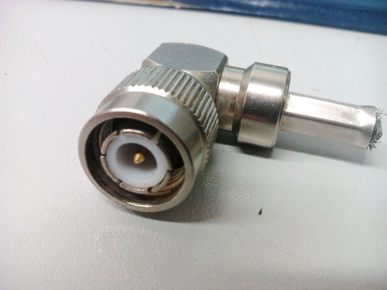

Tudja e valaki,hogy mi a neve ennek a különc csatinak,esetleg hol kapható? Köszi
BNC 90 fokos csatlakozó.
A hozzászólás módosítva: Okt 11, 2017
Ez nem bajonettzáras hanem menetes és sehol sem találok csak bajonettzárast.
Ha ugyanakkora átmérőjű, mint a BNC, csak csavaros, akkor TNC, ha nagyobb, és bajonett záras, akkor "C".
