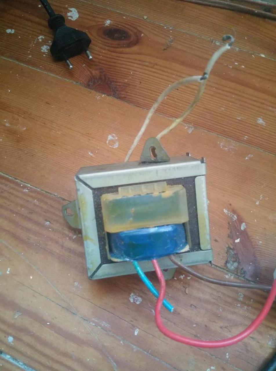

(#) balint730 hozzászólása Okt 18, 2017 /
Van egy kb 50W-os trafóm egy erősítőé volt 3 kivezetése van a primer oldalának barna piros és kék. Melyik lehet a 230V-os tekercs? Ha jol emlékszem 110V-os a másik 230V-os tekercs.
Barna-piros:32Ohm, barna-kék:110Ohm , kék-piros:79Ohm

(#) erdgab válasza balint730 hozzászólására (») Okt 18, 2017 /
Az általad írt értékeket nézve a barna-kék:110 ohm lehet a 230V tekercs kivezetése.

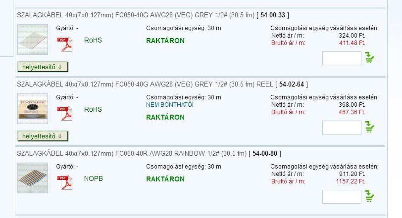

(#) zsoltee0001 válasza Hp41C hozzászólására (») Okt 18, 2017 /
Szuper
Most nincs előttem, ezek szerint 40 eres.
Nem kell, hogy árnyékolt legyen, nem PC-be lesz
Még egy kérdés, mivel a csatlakozókat valószínűleg nem tudom leszedni a régi sérült kábelról, ezt az újat Bővebben: Link
Szerinted rá tudom nyomni vagy valami spec szerszám kell hozzá?
(#) RoliNyh válasza zsoltee0001 hozzászólására (») Okt 18, 2017 /
Nem kell hozzá szerszám, kézzel rá tudod tenni a csatit. Sőt ha ügyes vagy, akkor a régi csatit is le tudod venni, ha az oldalán lévő két pöcköt kipattintod pici csavarhúzóval. Utánna szét tudod húzni a csatit...
(#) kendre256 válasza zsoltee0001 hozzászólására (») Okt 18, 2017 /
Lehet, hogy egy lapos léccel egy asztalon is menni fog, de egy pici satuval szépen rá lehet nyomni.

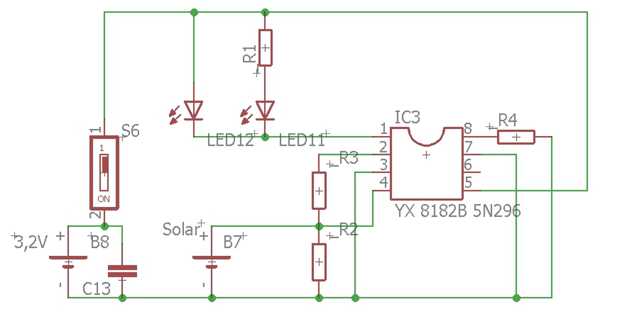

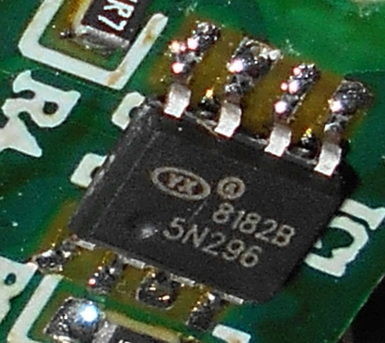

(#) Wind-Storm hozzászólása Okt 21, 2017 /
Egy 3,2V-os lítium akkus napelemes kerti lámpában találtam egy ilyen IC-t.
Adatlapot nem találok hozzá. Lehet, hogy nincs is? Ki lehet a gyártója?
Érdekes a kapcsolása, szeretném tudni, hogy melyik láb mire jó. Pl. dupla GND, 8-as láb.
