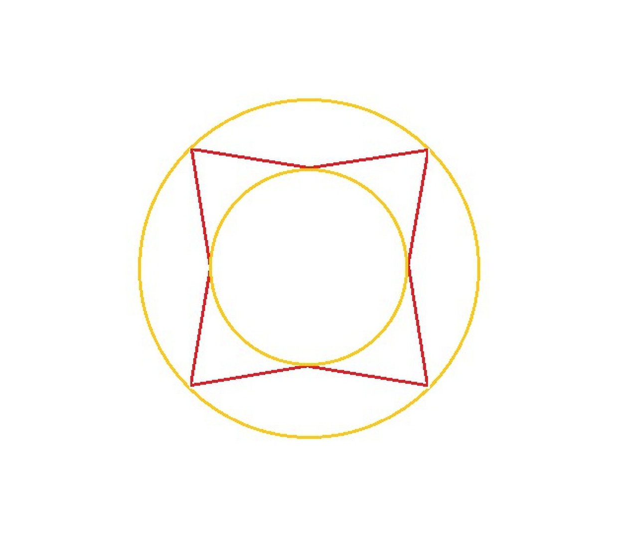

„amikor csavar áll, kulcs a következő helyzetébe tud menni anyagdeformáció segítségével”
Ennek megakadályozására létezett valaha (szerintem még a torx előtt) az ábrán látható megoldás.
A piros vonal a kulcs formája, a sárga körök az anyagátfedést mutatják.
Valamiért azonban nem terjedt el.
(#) nagym6 válasza sonajkniz hozzászólására (») Jan 8, 2018 /
Nem tudom, de talán azért nem terjedt el, mert csak 4 helyzetben azaz 90 fokonként lehet beletenni a csavarba a szerszámot. Ahol csak oldalról lehet hozzáférni, és helyhiány miatt csak 90 foknál kevesebbet lehet elfordítani, tehát nem lehet következő fogásra betenni a kulcsot, ott problémás. Sokszor a racsni nagy feje sem fér be. A Torx -nál 60 fok.

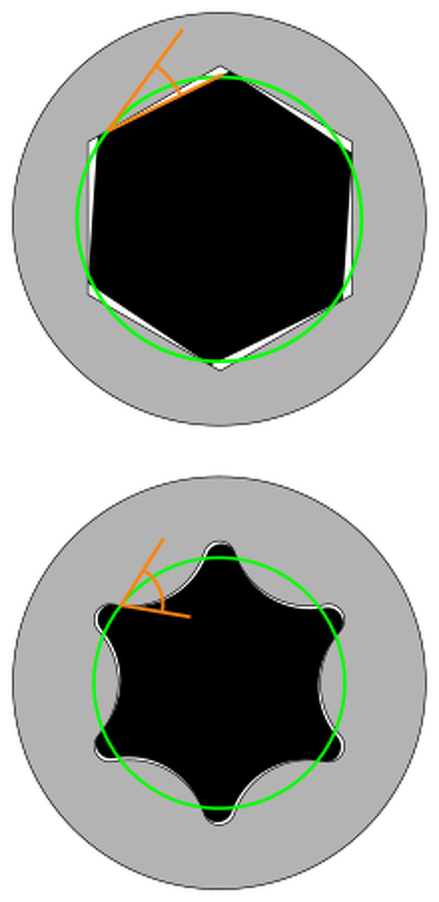

Csak a torxról kerestem képet, amikor még a magyarázó ábrát is feldobta a google.
Ha megnézed a torx azért is sokkal jobb, mert azonos nyomatéknál nagyobb érintőirányú, és kisebb sugárirányú erő lép fel, azaz kisebb eséllyel nyalja el a fejet.
