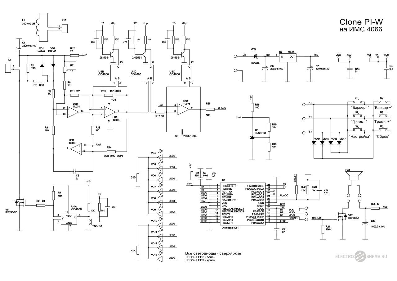

(#) zamatőr hozzászólása Okt 25, 2017 /
Elkészítettem egy fémkeresőt a kapcsolásí rajz alapján. A 2N5551 tranzisztorokat fordítva raktam be a Colektor és Emiter csere és működött -most beraktam helyesen és így is működik. Szerintetek hogy lehet ez?
(#) proli007 válasza zamatőr hozzászólására (») Okt 25, 2017 / 1
Hello! Ez természetes, mert fordított bekötés mellet is van a tranyónak 6..10 áramerősítési tényezője. Itt pedig már egyszeres is megfelelő lenne..

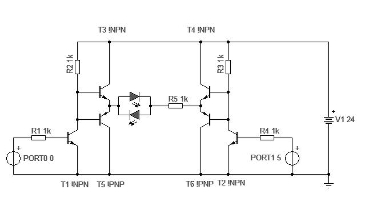

(#) VkriszMail hozzászólása Okt 26, 2017 /
Az alábbi két LED-et szertném vezérelni egy MSP 430 segítségével, úgy, hogy a LED-ek tápfesze 24 Volt. tudnátok ebben segíteni egy egyszerű de nagyszerű kapcsolással?
Előre is köszönöm!!
(#) BEMcorp válasza VkriszMail hozzászólására (») Okt 26, 2017 /
Ez a két LED egy tokban van? ('kétszínű' LED?)
Itt az oldalon van előtét ellenállás számoló, ott 5mA-rel számolva (mert azt se adtad meg) kb 4,4Kohm jön ki, tehát ha 1db 4,7 Kohm-ost teszel sorba a LEDekkel, akkor nem lesz gond.
Mivel nem írtad a LED-ek pontos típusát, csak feltételezem , hogy ekkora fordított polaritású feszültséget kibírnak.
(#) proli007 válasza VkriszMail hozzászólására (») Okt 26, 2017 /
Hello! Nincs igazán a feladat meghatározva. Miért szükséges 24V meghajtás egy ilyen Led számára, mikor azt a kontroller a saját tápjáról is képes lenen meghajtani? Tehát nincs meghatározva a Led(ek) teljesítmény igénye. Valamint hogy a 24V a kontroller tápjától galvanikusan el van választva vagy sem.
Sokféle megoldás elképzelhető, de itt van egy pár tranyós kapcsolás. Ami képes a kontroller két vezérlő portájáról meghajtani a két Led-et. Természetesen mint látható előtét is kell a Led-ek számára az áramkorlátozás miatt. A tranyók típusát azért nem írtam oda, mert a Led-ek áramigénye nem ismert.
