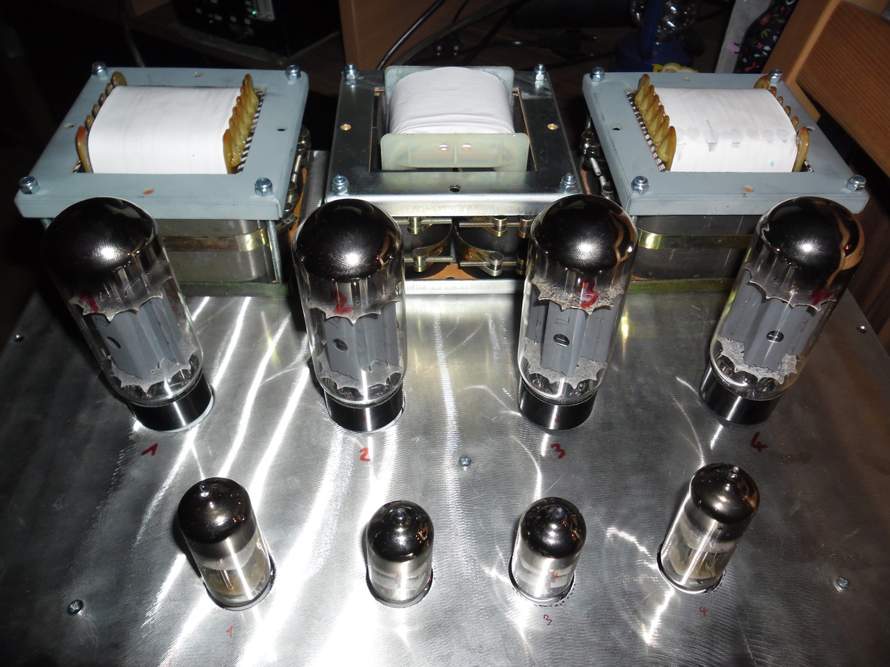

Immáron csatlakozok én is a full csövesek táborába.. 6L6GC PP CHZ mester tervei alapján. A kimenő szintén az ő tervei alapján készült, egy saját tervezésű, direkt emiatt az erőlködő miatt megszületett tekercselővel. Még beállítási stádiumban járok. Vannak még fennakadások, de már bele tudtam futólag hallgatni, azt kell mondjam nem lesz semmi ha elkészül. A dobozolás kicsit még várat magára.. A hozzászólás módosítva: Okt 28, 2017
"nem lesz semmi ha elkészül"
![]() Úgy gondoltad, hogy nem semmi lesz, mire elkészül?! Látványerősítő lesz, az már látszik. Sok sikert! Üdv!
Nem semmi munka lesz, mire elkészül.
Így már világos? ![]() Igen, látvány erősítő lesz. Nincs is azokkal baj, bár ez szubjektív vélemény. A hozzászólás módosítva: Okt 28, 2017
