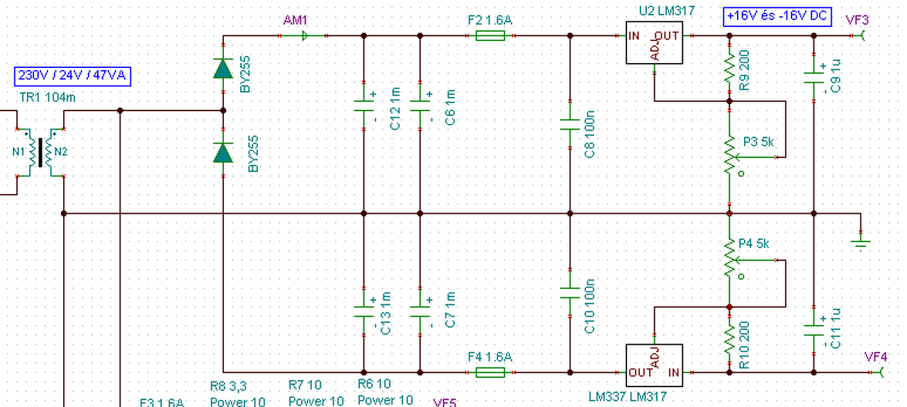

(#) RoliNyh válasza Peet19 hozzászólására (») Okt 31, 2017 /
Ha már a pozitív ágba tettél biztit, illik betenni egyet a negatív ágba is.
Sőt én még az ampermérőre is alkalmaznám, ha az is ténylegesen kerül beépítésre..
A hozzászólás módosítva: Okt 31, 2017
(#) Peet19 válasza pucuka hozzászólására (») Okt 31, 2017 /
kb: 32 V -ig szabályozható a 24V trafóból. A föld sajnos nem a trafó közép kivezetése (mert nincs) egy sima 24V trafóm van, hanem a két 1000µF-os kondival oldom meg a pozitív / negatív feszültséget. Ezért számoltam nagyjából 16V-ra kimenetenként.
(#) Peet19 válasza RoliNyh hozzászólására (») Okt 31, 2017 /
Igen, erre én is gondoltam, köszi, de úgy gondoltam ha a pozitív ágból kilövi a biztit akkor a negatívot is megvédi (ha normális a sztereó poti).
A "sima" trafóval ez így nem jó (max 10-20 mA -ig legfeljebb).
Az ábrázolt megoldáshoz szimmetrikus (középkivezetéses) trafó KELL!
Miért nem jó ez a kondis szétválasztás?
(#) RoliNyh válasza Peet19 hozzászólására (») Okt 31, 2017 / 1
Mivel nincs test, ahol "visszafollyon az áram" a trafóba, így csak a pozitív és negatív ágon mehet.
Ez így csak egy szimpla tápegység (nem dupla), aminek a "test" ágába (negatív szál) tettél feleslegesen egy szabályozót...

(#) pucuka válasza Peet19 hozzászólására (») Okt 31, 2017 / 1
Akkor sajnos a kétutas egyenirányításról le kell mondanod. Ha csak egy tekercs van, akkor megteheted, hogy a tekercs egyik végét földre, a másik végére két dióda egyik végén összekötött anódját katódját kötöd, az egyik katódja lesz a pozitív, a másik anódja lesz a negatív. Kicsit nagyobb pufferkondira lesz szükséged.

(#) Peet19 válasza pucuka hozzászólására (») Nov 1, 2017 /
Értem, köszi. Egy kicsit átrajzoltam. Erről mi a véleményed? A puffer 2000µF elég áganként 1.6A-re? Gondolom így lassabban is fognak töltődni a kondik mert kimarad egy pozitív félperiódus.

(#) RoliNyh válasza Peet19 hozzászólására (») Nov 1, 2017 / 1
Pardon, hogy megint belepofázok, de általában 1A -enként "szoktak" 1000μF -ot tenni ha kétutas egyenirányításról van szó (a hivatalos értéket nem tudom).
Neked az 1.6A -hez, minimum 1600μF kellene, ha kétutas lenne az egyenirányításod.
De mivel itt jól mondod, egy fél periódus kimarad, ezt "áthidalandó" legalább a 2 -szeres kapacitásérték dukálna, azaz 3200μF -ban gondolkodnék minimum áganként.
Főleg, ha valóban folyamatos a 2x 1.6A -es terhelés...
Persze ez nem szabványos érték, szóval 2 x 3300μF, vagy ha 2 x 4700μF az se baj.
Viszont mivel a feszültségesés a kondikon nem lineáris, én inkább az utóbbit választanám...

(#) sany válasza Peet19 hozzászólására (») Nov 1, 2017 / 1
A rajzon LM337 bekötése hibásán szerepel. A kimenetet (OUT) és a bemenetet (IN) meg kell cserélni.
(#) Peet19 válasza sany hozzászólására (») Nov 1, 2017 /
Igazad van, nem is figyeltem. De nincs a Tinába 337-es így a 317-est tükröztem. A nyák tervezésnél persze figyelembe veszem.
(#) Peet19 hozzászólása Nov 1, 2017 /
Még egy kérdésem lenne. Egyenirányítás után a pufferkondik túl gyors töltődése ellen milyen megoldás van? 2000uf-os kondit több mint 10A-el töltene a bekapcsolás után pár ms-ig ami tönkre tenné a diódákat és a trafónak sem tenne jót ha 1.6A vehető le róla.
Előre is köszi.
Nem szeretnék állandó ellenállást a fő ágba mert az folyamatosan fűtene.
A hozzászólás módosítva: Nov 1, 2017
(#) reloop válasza Peet19 hozzászólására (») Nov 1, 2017 /
Üdv! Nyiss meg egy dióda adatlapot! A rajzon szereplő BY255 például rövid időre 100 A-t is elvisel. A trafónak szintúgy nem lesz semmi baja
(#) Peet19 válasza reloop hozzászólására (») Nov 1, 2017 /
Tényleg, köszi. Akkor egy probléma megoldva.
