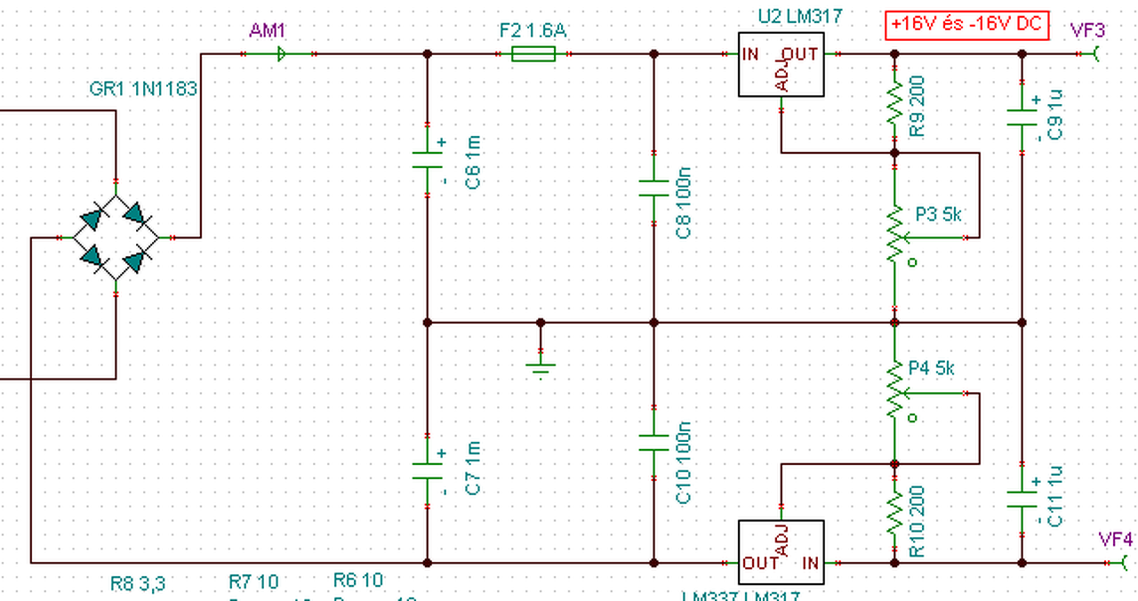

(#) Peet19 hozzászólása Okt 31, 2017 /
Van egy + - 16V DC kimenetem amit szeretnék egyszerre szabályozni.Erre van valakinek valami ötlete?
Előre is köszi.
(#) pucuka válasza Peet19 hozzászólására (») Okt 31, 2017 /
A Texas Analóg és illesztő integrál áramkörök könyvben a 63. oldalon van kapcsolás +/- 15 V 1 % együttfutással rendelkező kapcsolás. Nekem sajnos csak könyvben van meg.
(#) Peet19 válasza pucuka hozzászólására (») Okt 31, 2017 /
Utána nézek, köszi. Esetleg csak ötletként, meg lehetne-e oldani egy LM317 és egy LM337-el egy sztereó potival?
Valószínűleg, de az együttfutás pontossága kérdéses. Már a sztereó potik együttfutása is elég problémás, a stab IC -k linearitása sincs dokumentálva. Ki kell próbálni, kiderül.
Értem, köszi, kipróbálom, de ezt rajzoltam közben, és az 5K poti lenne sztereó. Ez így jó lehet?
Technikailag jónak tűnik (a szabályozási tartományt nem számoltam, gondolom megtetted), a test ugye a trafó középkivezetése?
