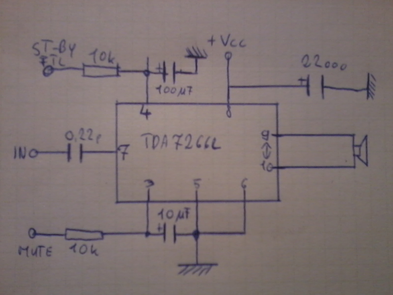

Sziasztok ismét.Az mit jelent ha az erősítő pufogó hangot ad ki semmi mást?Az ic mehetett ki? Eddig szólt aztán elhallgatott.
A hozzászólás módosítva: Nov 2, 2017
(#) luigi71 hozzászólása Nov 2, 2017 /
Tudna valaki segíteni?
(#) Gafly válasza luigi71 hozzászólására (») Nov 2, 2017 /
Igen.
Puffogó MP3 tartalmat adsz neki?
(#) luigi71 válasza Gafly hozzászólására (») Nov 2, 2017 /
eddig szolt majd búgott. Levettem a tápot visszaraktam és a hangfalban csak halk pufogások vannak.Hmm szer ic.Ja egy tda 7266l ről van szó.
(#) latyakosa válasza Primary hozzászólására (») Nov 2, 2017 /
Szubjeltív, de szerintem a jó nyáktervre készült TPA3116D2-nak jobb hangképe van mint az örgecske TDA2050-nek. A TDA-nak ráadásul +--s táp kell a TPA kimenete eleve hidalt ezért egyszerűbb táp is jó hozzá. Arról ne is beszéljünk melyik mennyi hőt fejleszt vagy gerjed. Ha TDA2050-n gondolkozol inkább az LM1875-t javaslom. Azonos lábkiosztás de másik klub a hangzásképe alapján
(#) latyakosa válasza luigi71 hozzászólására (») Nov 2, 2017 /
Tápfeszt miből kap ?

(#) luigi71 válasza latyakosa hozzászólására (») Nov 2, 2017 /
egy volt laptop töltőről, de próbáltam sima 5 voltos telefon töltővel is.
A hozzászólás módosítva: Nov 3, 2017
Moderátor által szerkesztve
(#) pjg válasza luigi71 hozzászólására (») Nov 2, 2017 /
A töltőkben nincs elegendő puffer.
(#) luigi71 válasza pjg hozzászólására (») Nov 2, 2017 /
De eddig szolt szépen.
Akkor lehet, hogy az örök vadászmezőkre küldted ha 19-20V-s az a laptop táp.
Hát 14volt 1.43A 20wats.Lehet sok volt neki?
Mindegy építek másikat.
Inkább azt mérd meg, hogy ennél a töltőnél a tápfeszültség mekkorát esik amikor pattan a hangszóró vagy keress egy 20-30W-s trafót kb 9-11VAC szekunder feszültséggel, graetz egyenirányíva, polaritás helyesen rákötve az erősítőre pattog-e még.

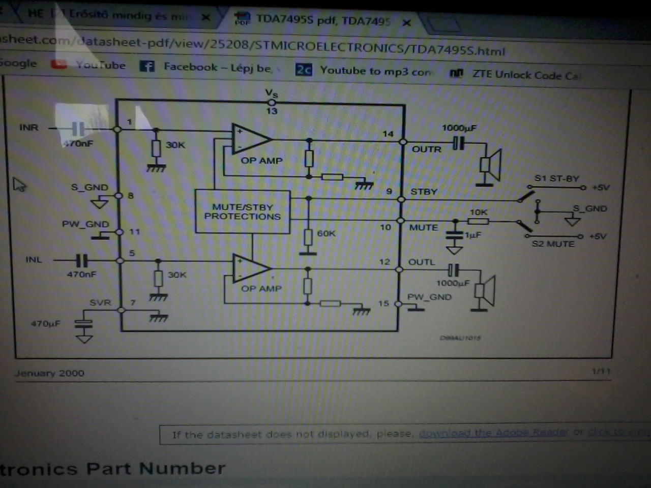

Sziasztok ! Megint kellene egy kis segítség.Nem bírom megszólaltatni ezt a kütyüt.Elakadtam a ST-BY meg a MUTE nál. Itt a kép légyszíves segítsetek mert már falra mászok.
(#) luigi71 hozzászólása Nov 3, 2017 /
Ja meg légyszíves valaki mondja már el ,hogy mi az a S_GND, PWGND, SVR.Ja és a lefele mutató nyilak hova kapcsolódnak? Előre is köszönöm.

Az S_GND, ami a háromszög: az a signal ground. Ez az alacsony feszültségű föld, amit elszeparálnak a nagyfeszültségű testtől. Angolul itt találsz leírást.
(#) Gafly válasza luigi71 hozzászólására (») Nov 3, 2017 /
„hogy mi az a S_GND, PWGND, SVR.Ja és a lefele mutató nyilak hova kapcsolódnak?”
- Signal GND
- Power GND
Lásd egypont földelés...
Adatlap.
„To semplify the application, the stand-by pin can be connected directly to Ground. During the ON/OFF transitions
is recommended to respect the following conditions:
– At the turn-on the transition mute to play must be made when the SVR pin is higher than 2.5V
– At the turn-off the TDA7495S must be brought to mute from the play condition when the SVR pin is
higher than 2.5V.
MUTE St-BY OPERATING CONDITION
H H STAND-BY
L H STAND-BY
H L MUTE
L L PLAY”
Stand-by mehet egyből a GND-re.
MUTE-t akarod használni? Ha nem, akkor hasonlóképpen...
