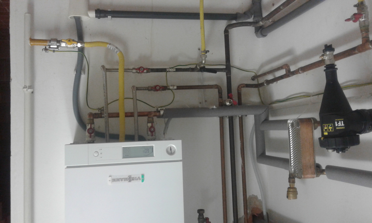

(#) merciabc hozzászólása Nov 2, 2017 /
Ezt figyeljétek!
Friss felszerelés, és kihívtak beüzemelni ehhez a csodálatos gány munkához!
(#) granpa válasza merciabc hozzászólására (») Nov 2, 2017 /
De mekkoldotta. Persze nem túl jól, ha javítani kell.

(#) 444Tibi válasza granpa hozzászólására (») Nov 5, 2017 /
Egyébként a fürdőszoba szétvésése, becsövezése és újracsempézése nélkül hogyan máshogy..?
És ez nemhinném hogy gázos, vagy a beüzemelő hatáskörébe tartozik.
Hozott anyagból ez van.
(#) merciabc válasza 444Tibi hozzászólására (») Nov 5, 2017 /
Na jó, ezt ugye te sem gondoltad komolyan?
