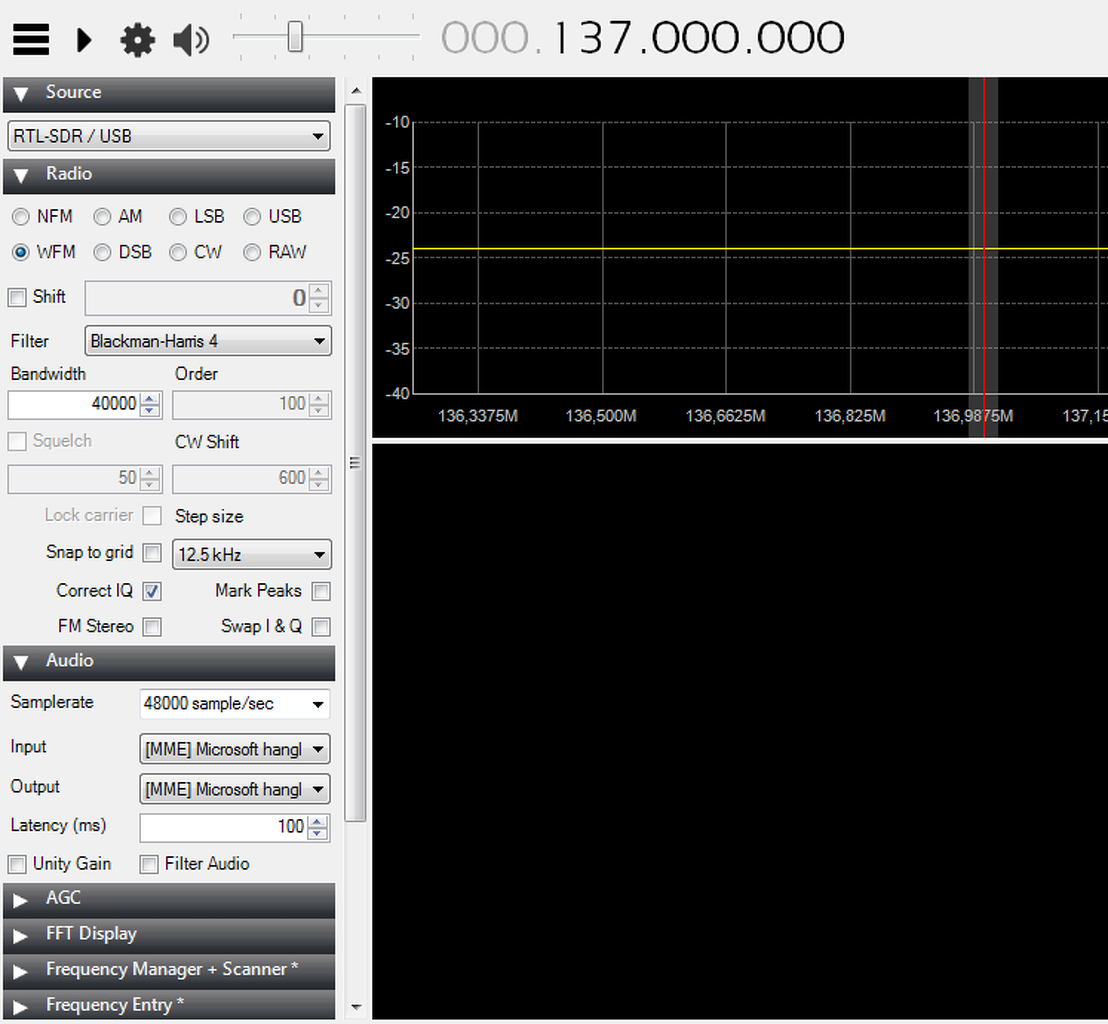

(#) Kera_Will hozzászólása Okt 30, 2015 /
SDR# NOAA beállítások.
Az RF Minta vételre elég a .25 Ms/s bőven.

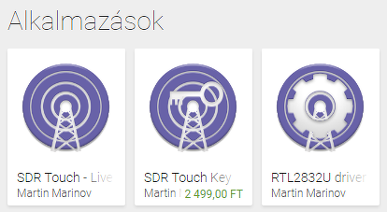

(#) Kera_Will hozzászólása Nov 10, 2017 /
Erre a kérdésre válasz:
Az RTL-SDR donglékhoz több platformon léztetik támogatás:
DESKTOP PC :
-WINDOWS
-LINUX
SBC (Single Board PC) Raspberry , Orangepi, Odroid ...stb:
- LINUX
Smart telefon :
- Android
Ekkor már hordozhatóvá is válik a rendszer, lényeges feltétele az OTG kimenetelű okostelefon.
SDR Touch APP-al használható lesz
linkje itt

(#) Doky586 válasza Kera_Will hozzászólására (») Nov 10, 2017 / 1
Az első link hiányzik..
A progival csak az a gond hogy amíg nem fizeted ki a 2500 Ft-ot addig gyakorlatilag használhatatlan..
