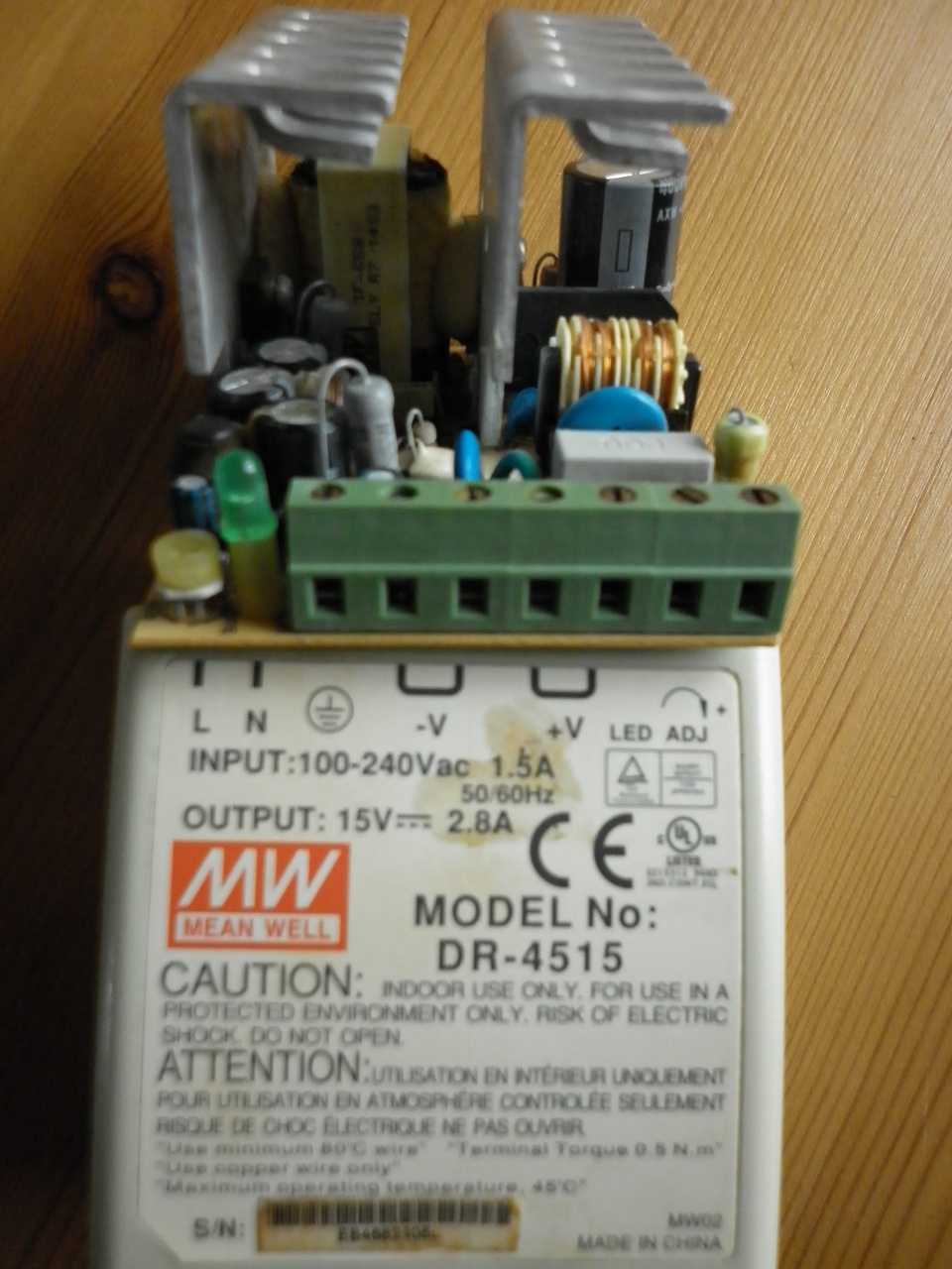

Van egy villanypásztorom amit ez a DR-4515 típ. impulzus tápegység működtet. Vagyis csak működtetett, mert mostanra működésképtelen lett. Egy Lada 12V-os olajos trafót látott el. Lehetséges ezt a DR tápegységet javítani? Ha igen mi az ami tönkre ment benne?
Köszönettel: Molsy
(#) Epu2 válasza Molsy hozzászólására (») Nov 6, 2017 /
A fénykép alapján bármi.

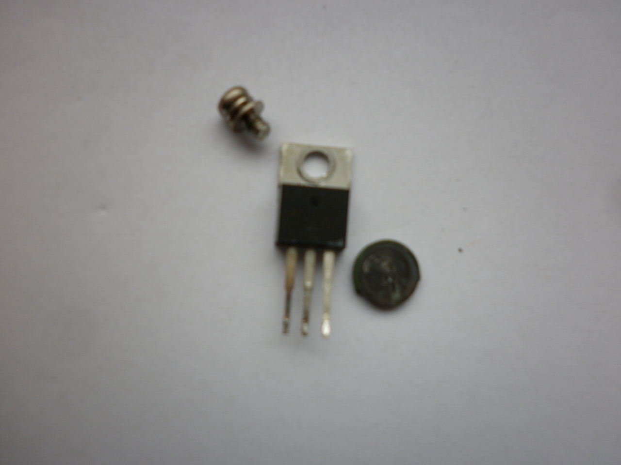

Nem tudom, hogy még aktuális e, de nem FET van bent, hanem TOP 227-es IC.
Amennyiben úgy döntesz, hogy megpróbálod megjavítani, akkor van a pufferkondi mellett egy 47u 50V-os kondi azt érdemes leellenőrizni, de egyszerűbb kicserélni. A pufferkondit mindig süsd ki mielőtt hozzányúlsz, mert különben kellemetlen meglepetésben lehet részed!
Nekem is van egy ilyen tápom, abban az IC ment tönkre.

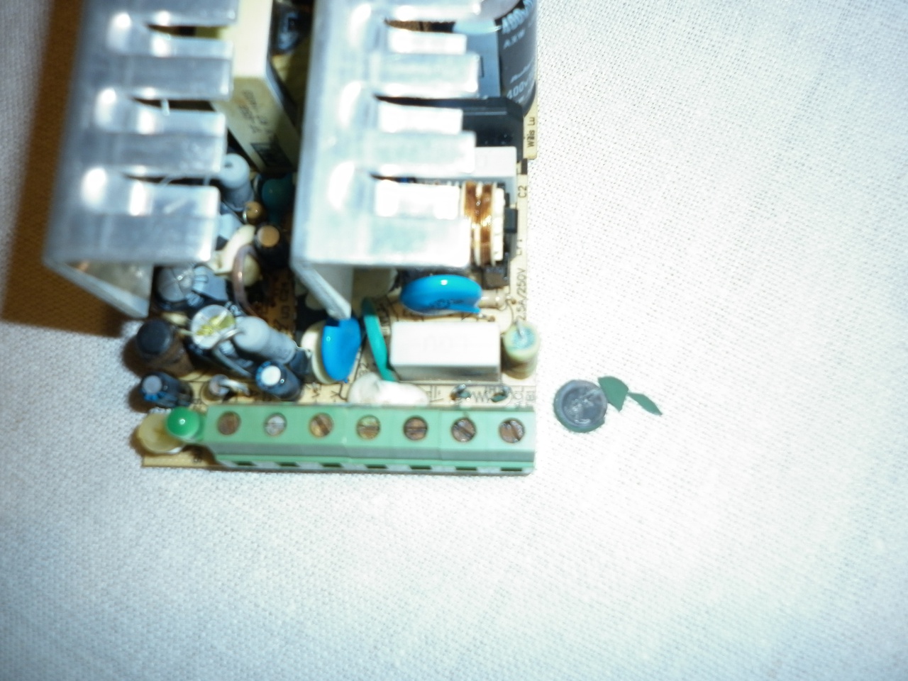

Igen még aktuális és köszönöm neked is. Egyenlőre keresgéltem az aliexpressen hátha találok de nem jártam sikerrel. Most vettem észre, hogy el volt durranva benne a sorkapocs és az LGU között egy ilyen kerek, lapos kicsi zöld kínai biz-basz. Sajnos nem ismerem fel mi lehet ez. Sajnálom amiért ezt a villanypásztort vásároltam meg egy környékbeli gyártótól kb. egy éve.
(#) meslac válasza Molsy hozzászólására (») Nov 8, 2017 /
Az a zöld egy hófüggő ellenállás 10 ohm körüli. Az IC nincs eldurranva? mert valószínű attól ment el az ellenállás.

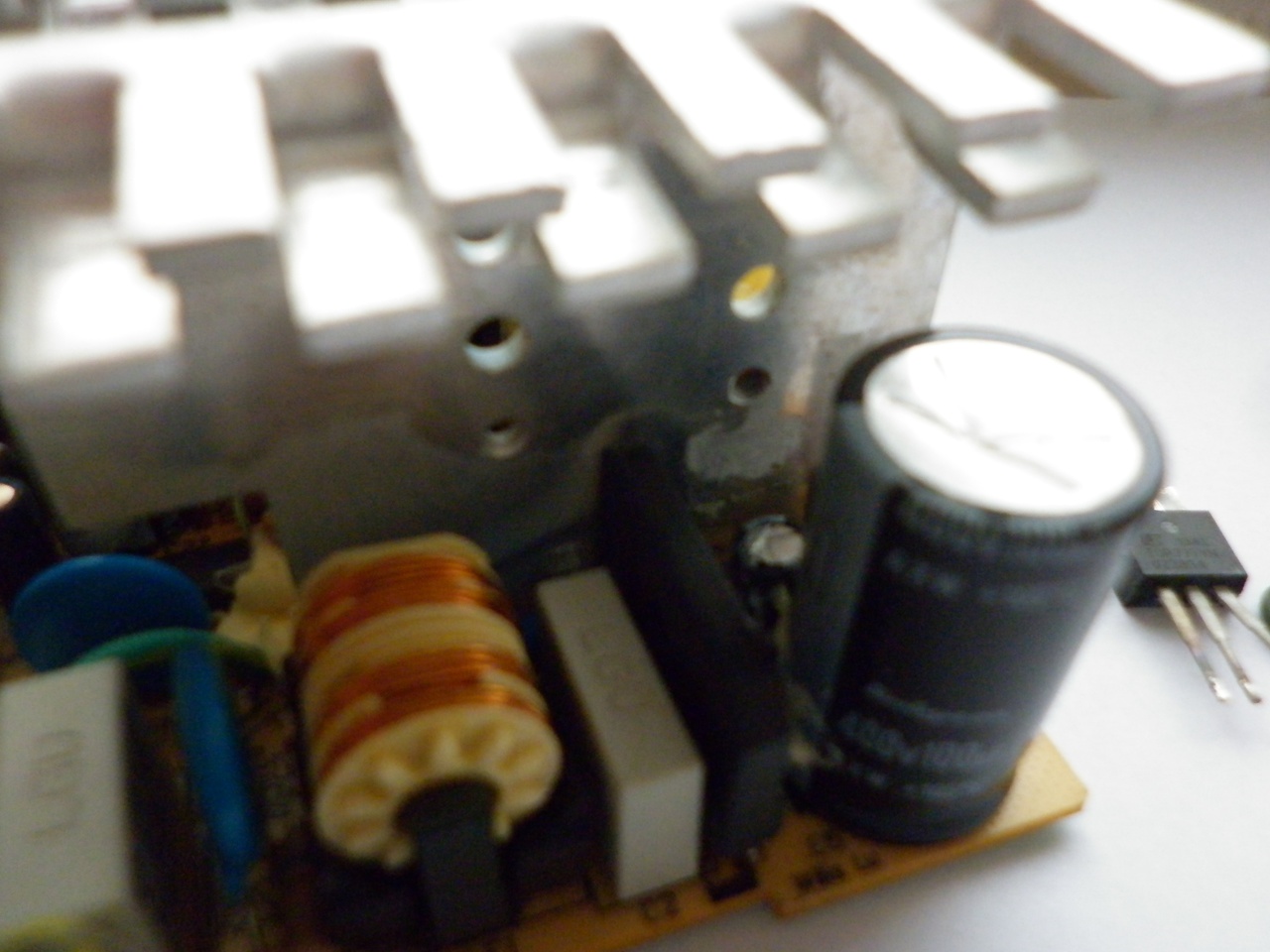

Megtaláltam az általad említett: a képen látható helyen a 1341 (TOP 227 YN) 07288A IC-t és kiforrasztottam. A szétdurrant NTC Termisztor két lábát is kiforrasztottam. A termisztor, hogy milyen típusú (pl.epcos) és mennyi a maximális áram ( A ) értéke azt sajnos nem lehet leolvasni már. De gondolom ez is megfelel (EPCOS B57235S0100M) ha 10 ohmos.
A puffer kondi mellett lévő 50V-os 47 mikrofarádos kondit is kivettem.
A hozzászólás módosítva: Nov 9, 2017

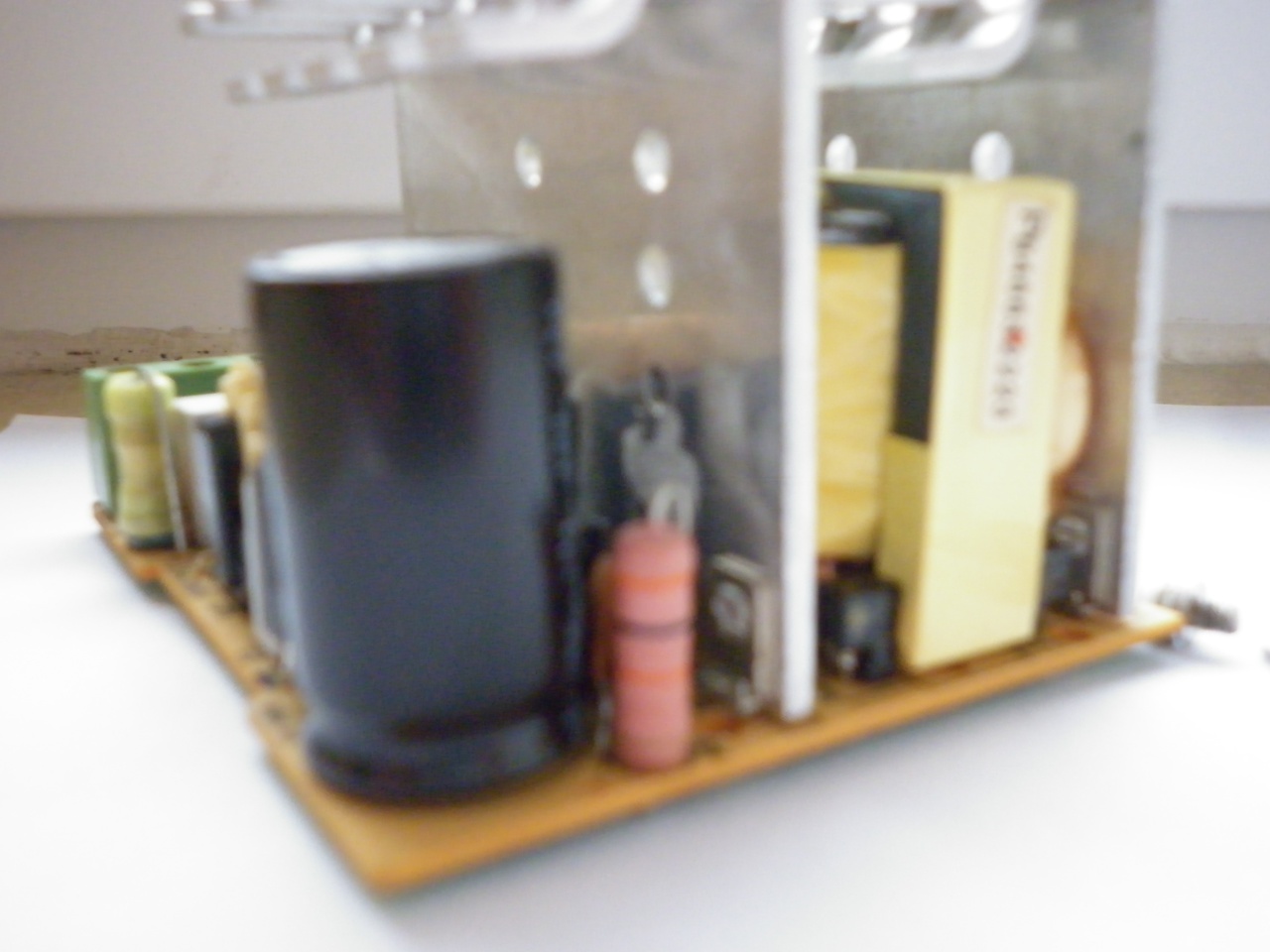

(#) Mircsof válasza Molsy hozzászólására (») Nov 9, 2017 / 1
A képet látni fogja bizony, de nem fog a rajta levő dolgokból látni semmit, mivel 1-2 kivételével mind homályos.
Ilyenkor elég ha csak leírod, hogy mit vettél ki nem kell még egy használhatatlan kép is ami valóban csak a tárhelyet foglalja haszna nincs.
Nem megsértődni kell a hozzászólásokon, ahogy az én irományomon sem, inkább értelmezni a mondanivalójukat.
Ami véleményem szerint az, hogy figyelj oda, és próbálj meg jobb képeket készíteni figyelni, hogy a gép hova fókuszál van-e elég fény stb.
Minden kamerának van maximális fókusz távolsága, ezt általában az emberek hajlamosak túllépni, mert annyira megakarják mutatni minél nagyobb mééretben amit fényképezni szeretnének, hogy jó közelre rakják a gépet, és már kattan is a homályos fotó. Ami egyébként nem baj.
Megnyitva látszik, hogy nem sikerült értékelhetőre, de akkor miért kell ezt még fel is tölteni. Régi VGA telefonnal is lehet jó képet csinálni, csak kell hozzá fény és egy kicsi gyakorlat.
A hozzászólásomat építő jellegűnek szánom, remélem nem érted félre.

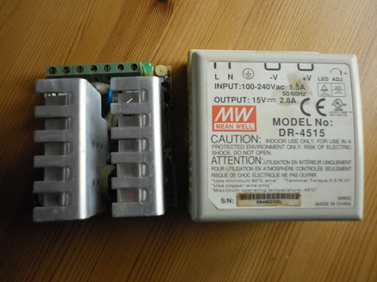

Pedig így igaz, ha hiszed ha nem. Ami az egészet működteti az a képen látható kapcsoló üzemű táp. Remélem jól fejezem ki magam de ez szaggatja a működtető áramot.
