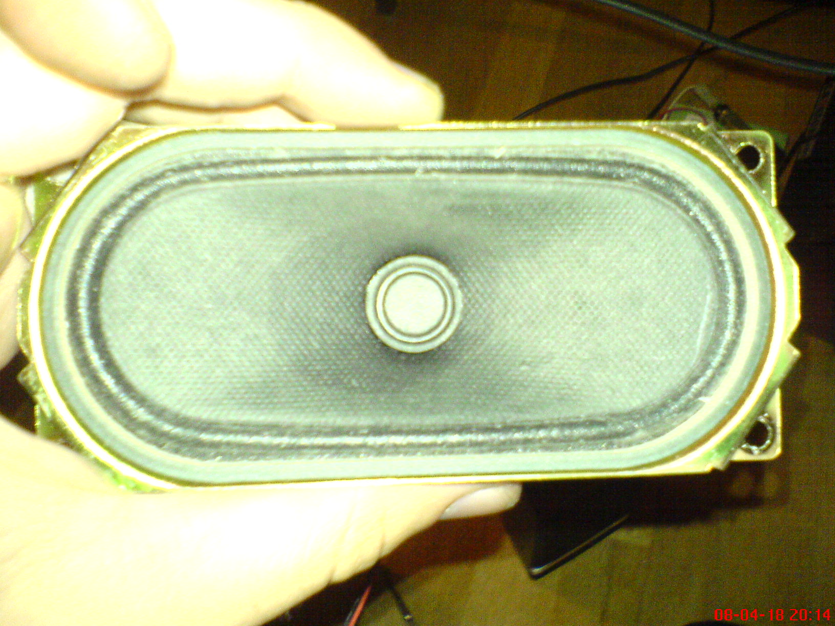

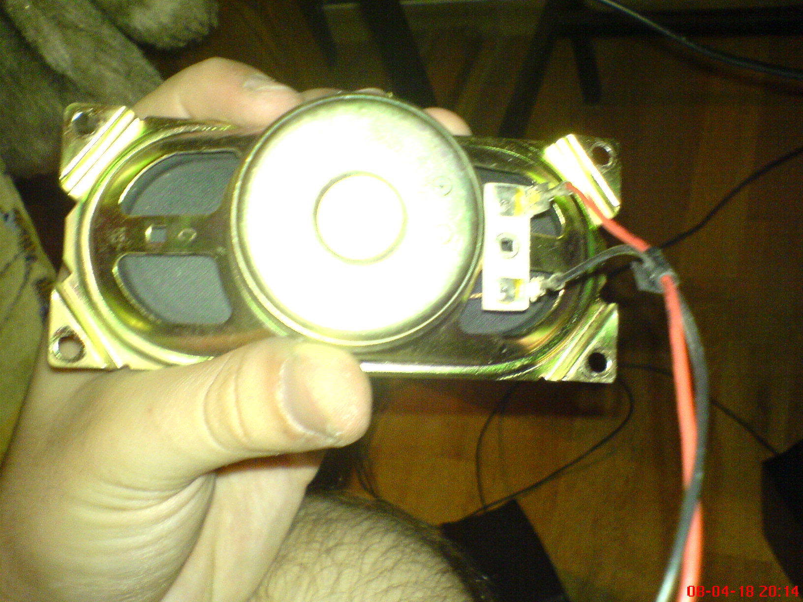

(#) Bandeee válasza (Felhasználó 13571) hozzászólására (») Ápr 18, 2008 /
Te megint segítessz Hááát
Na itt van pár kép:
Nem látom h megszakadt volna... Viszont ah. látom a seggén, 8ohmos
Na de hogyan kéne bemérni? Mert nem világos. A hangszóró + és - pólusára téve a multiméter két szálát?
Multiméter 1et ír ki, tehát akkor szakadás lesz, ugye? Na de a membrán és a csatik között nincs gond. Akkor a hangszóró seggében lesz a gond? Csak hogy kéne leszednia seggét, mert nagyon passzosnak tűnik így elsőre!?:S
