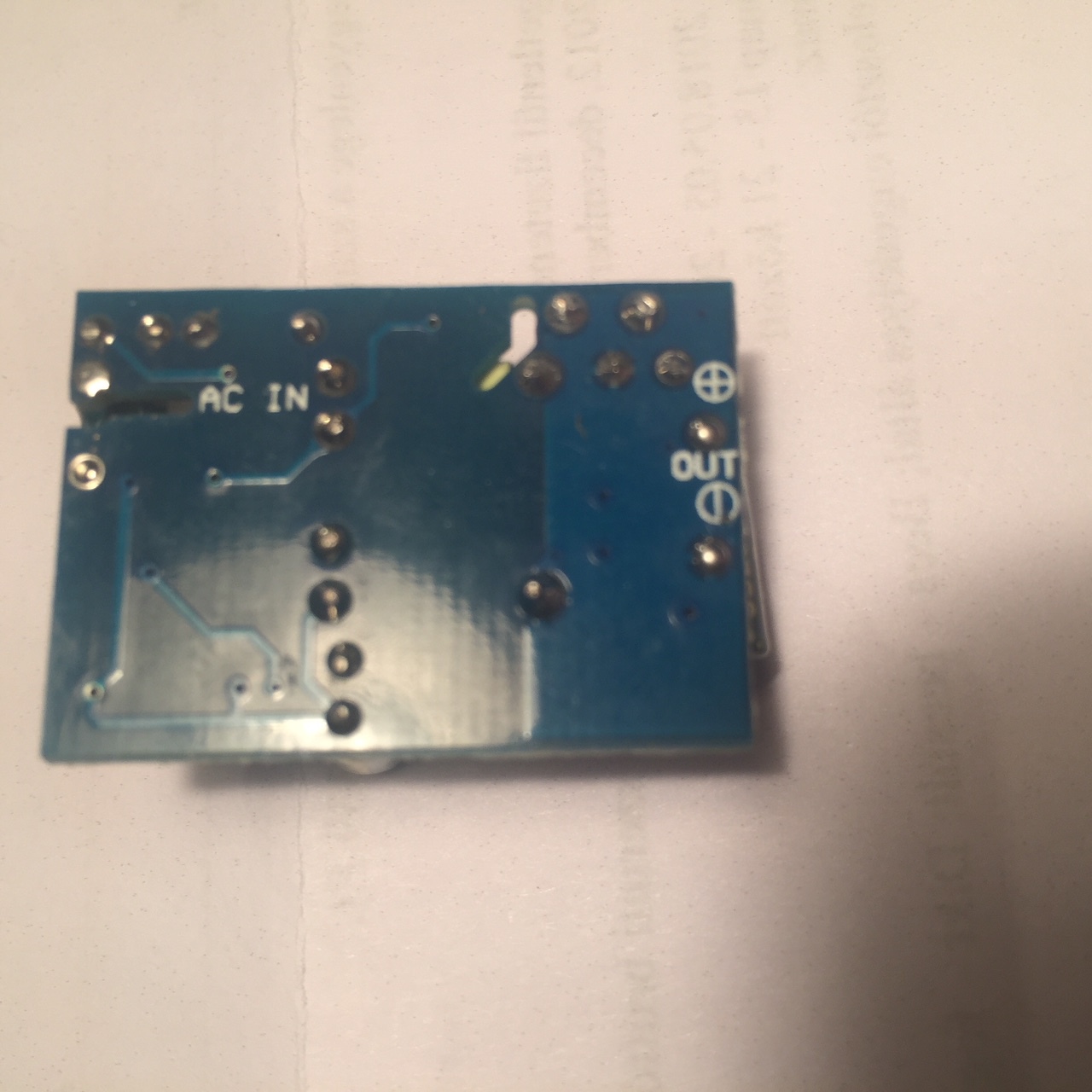

(#) bolabacsi hozzászólása Nov 21, 2017 /
Segítsetek egy kissé béna Bélának! Van egy ACDCM-5V-700 jelű kapcsolóüzemű tápom.
Nekem nem egyértelmű az AC bemenet bekötése. A panelon jelölve vann az AC bemenet forr.ponntja, de túl sok forr pont van egymás mellett....itt egy fotó a panel alsó oldaláról.
