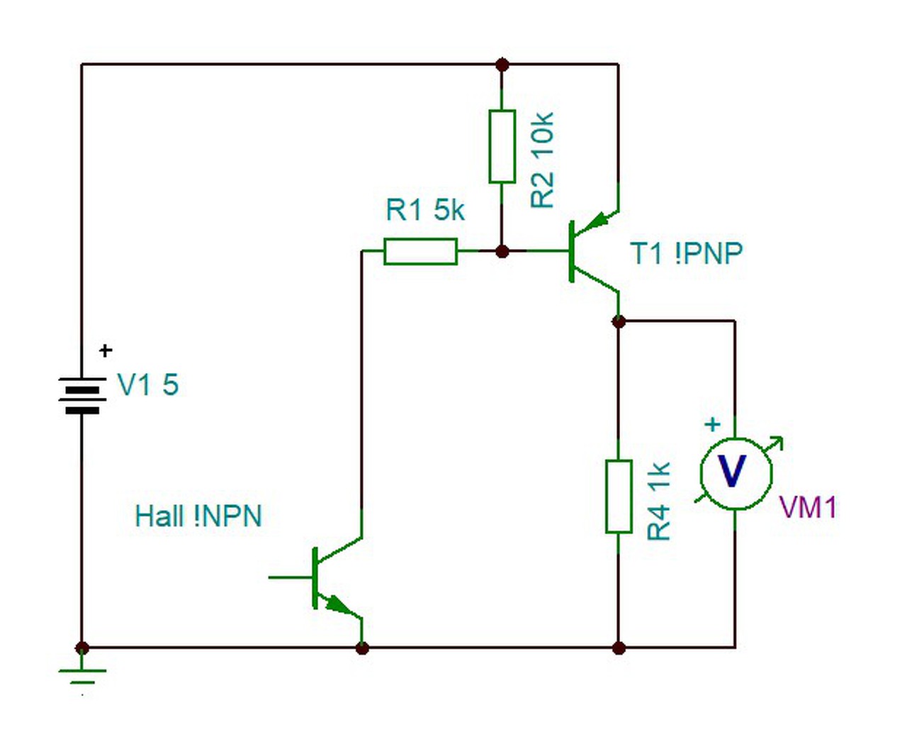

(#) Mike199999 hozzászólása Nov 20, 2017 /
Pnp tranzisztor bázisát 0v-al lehet vezérelni és kész? Vagy hogyan kell ezt csinálni?
(#) pont válasza Mike199999 hozzászólására (») Nov 20, 2017 /
Nem. A Hall szenzor vezérli a PNP bázisát, és akkor a PNP pozitívot kapcsolhat neked, persze ekkor invertálódik a működés.
(#) nedudgi válasza Mike199999 hozzászólására (») Nov 20, 2017 /
PNP tranzisztor emittere a +5V-ra kötve, bázis egy ellenálláson keresztül a kimenetre, a kollektor, és a 0V között legyen a munkaellenállás..
Ha a kimenet +5V, nem vezet, ha a kimenet 0V, vezet.
(#) Mike199999 válasza pont hozzászólására (») Nov 20, 2017 /
Bocs, értelmetlen volt a kérdésem. Ez így elegánsabb megoldás mint a felhuzo ellenállás. Az, hogy a működés invertálódik igazából mindegy. Fordulatszám méréshez kell a jel. Mindegy, hogy le vagy felmenő jelet szamoltatok. Köszönöm a segítségeteket!
