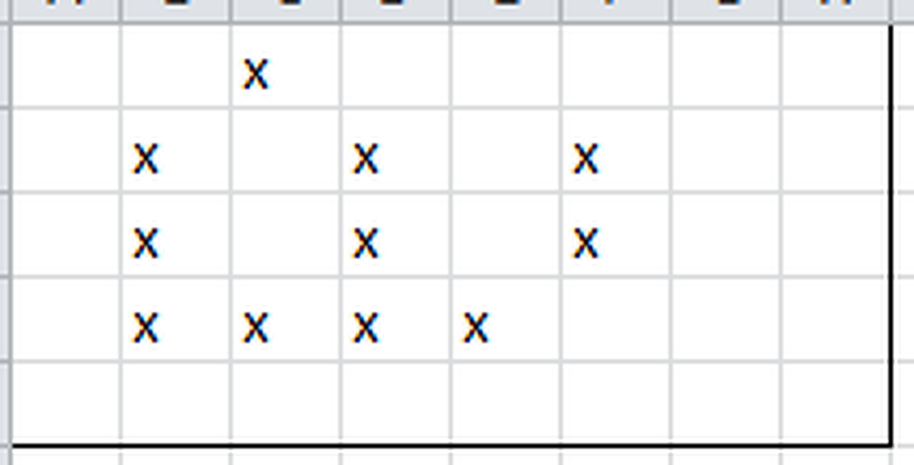

Hogyan tudnék beszúrni magyar ékezetes karaktereket az alábbi kódba a meglévők közé?
Ez egy futó szöveg Max7219 8x8 LEDmatrix panelekkel arduinoval.
Még valami: Mit jelentenek a karakterkódo elején a számok. Pl.:1, 8 3, 8 stb
Előre is köszönöm.

Egy 5*8 as kockás papír jól jöhet. Kiválasztod pl a '// a' végü sort.az itt található B-vel kezdődő sorokkal szépen kitöltöd a lapot. Ahol 1 van ott kiszinezed az adott kockát ha 0 kihagyod. Lám kirajzolódik egy a betü. Ha a lapon átszinezel egy másik kockát, és visszaírod értelemszerűen ( üres kocka 0 teli 1) akkor minden 'a' betü helyett a te rajzod jelenik meg.
Ha a '#' jelet rajzolod át, akkor a te rajzod a '#' kiiratásakor jelenik meg.
Idézet: „Egy 5*8 as kockás papír” Miért 5*8-as, mert a mátrixom 8*8-as?
Mert a mellékelt kódrészletben egy sorban, egy karaktehez 5 byte van, és egy byte-ben pedig 8 bit
Nálam így adta ki az "a" betűt. melléklet Ez így már jó lehet, ha egy meglévő(nem használt) karaktert átírok, vagy újat csinálok?
Ez a módszer sikerült.
