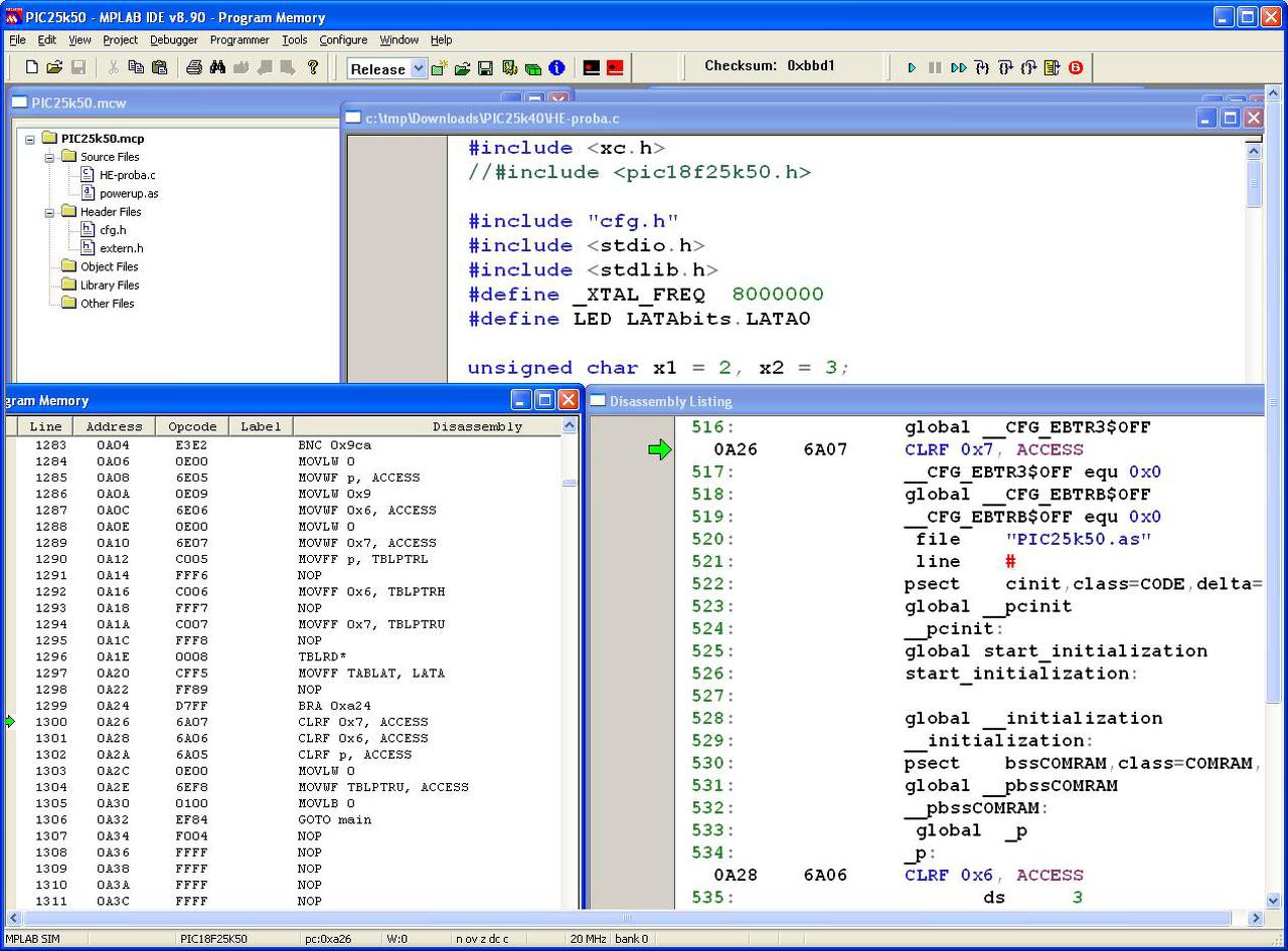

(#) Hp41C válasza Bell hozzászólására (») Nov 28, 2017 /
Itt már írtam, hogy a startup kódban nincs benne az inicializáló ciklus, ami a ROM -ban levő listából a RAM -beli helyekre másolná a globális változó kezdeti értékeit.
Abban a bizonyos C18 -ban kellett egy linker vezérlő állomány, amiben meg lehetett adni a startup kódot:
Ha voltak inicializált globális változók:
  1. FILES c018i.o
Ha nem voltak inicializált globális változók:
  1. FILES c018.o
A képen láthetó projectben vannak inicializált globális változók, a 0x7248 -től egy rakás tblrd*+ segítségével átmásolja az értékeket a megfelelő RAM területekre.
Amit a belinkelt forrásodból fordítottam a 18F25K50 -re, abból ez a rész teljesen hiányzik, csak az egy nyomorult i változót írta 0 értékre.
Feltettük a kérdést az XC8 szakértőknek, hogy mit és hogyan kell még beállítani, de eddig nem jött válasz.
- A Microchip fórumán és a 26K40 errata -jában ez az NVMCON bug szerepel. Másold le a <Windrive>:\Program Files\Microchip\xc8\<verzio>\sources\pic18\powerup.as állományt a saját projectedhez, vedd fel a forrás állományok közé. Tedd bele a BSF NVMCON1, 7 a goto start elé. --- Ettől még a globális inicializált változók problémája nem oldódik meg...
- Microchip fórum
--- Ehhez viszont a legújabb MpLabX kellene...
(#) benjami válasza Hp41C hozzászólására (») Nov 29, 2017 /
Pedig feltölti, a fordítás után ott lesz a programmemóriába feltöltő kód, csak a disassembly listing file-ba nem kerül be.

(#) Hp41C válasza benjami hozzászólására (») Nov 29, 2017 /
Idzet az állományodból:
„Microchip\xc8\v1.33”
Ez a verzió nem ismeri a 18F25K40 -et.
Az XC8 v1.42 -vel fordítgattam az MpLab 8.90 alatt. Ez sem ismeri a 18F25K40 -et, helyette a 18F25K50 -el próbálkozom, de nincs benne a fordított kódban a kezdőértékkel rendelkező globális változók inicializálása, pedig a linker Initialize opciója be van kapcsolva.
Az ugrás a start_initialization címre megvan itt is, de a start_initialization lényegében üres, nem tartalmaz tblrd utrasítást. Csak a globális p pointer -t törli, pedig neki nem volt kezdeti értéke - így inkább a változók törlésének része.
