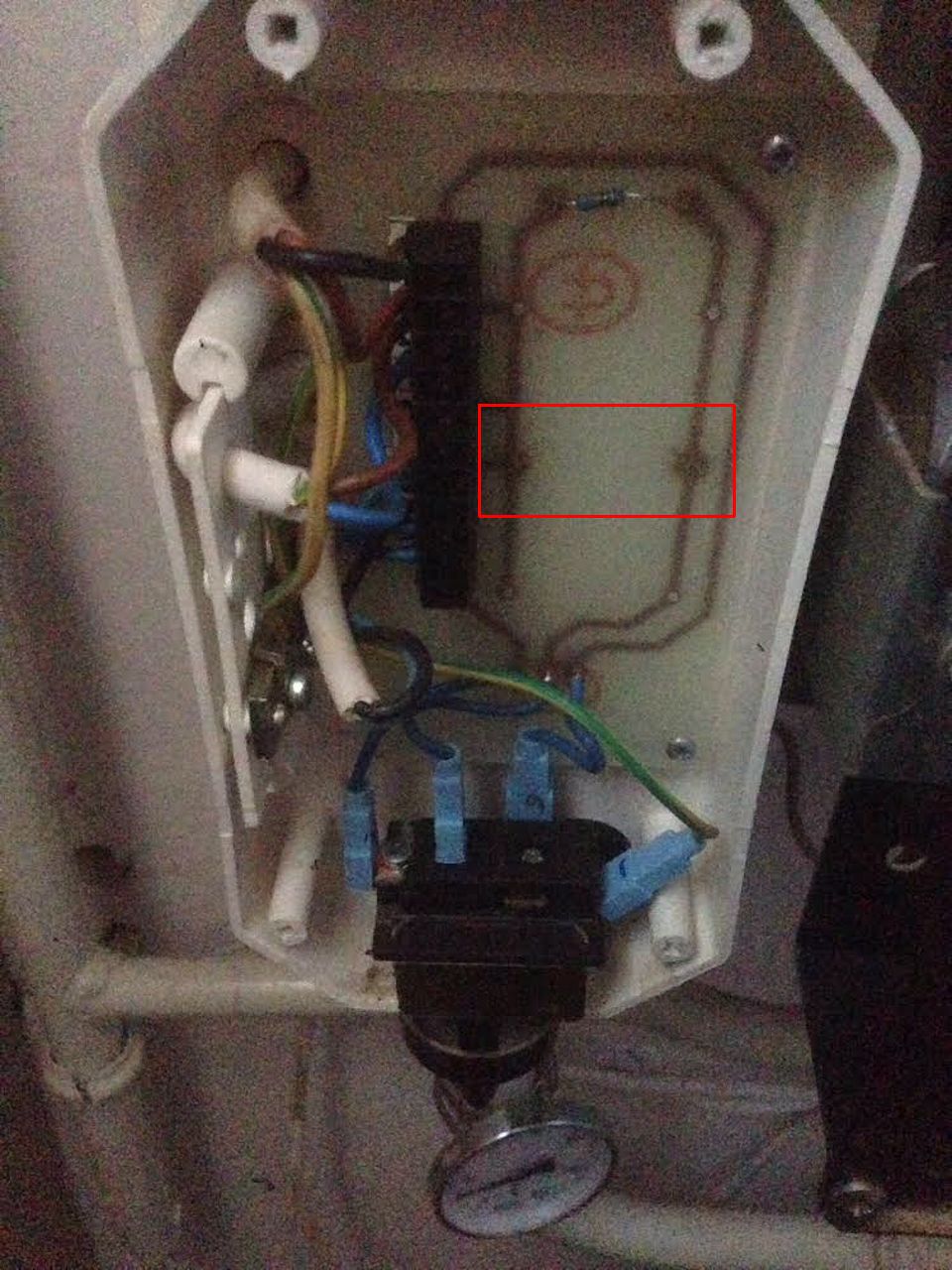

(#) Hutty válasza Psztk34 hozzászólására (») Nov 26, 2017 / 1
Lehet, hogy rosszul látok, de ezen a képen nincs kondenzátor. Csak a kisütő ellenállás.
A hozzászólás módosítva: Nov 26, 2017
(#) vision61 válasza Hutty hozzászólására (») Nov 26, 2017 /
Jól látod, de ezt már én is írtam.
(#) Psztk34 hozzászólása Nov 27, 2017 /
Köszönöm a hozzászólásokat. Kicseréltem a régi panelt, az új késleltetőre. Mindkét termosztát ( kazán-szoba) leszabályzásnál jelentősen csőkkent a zaj, főláng szépen kialszik, utókeringetés rendben. A tirisztoros szabályzásba nem nyúltam bele, ahogy gyárilag volt úgy maradt, lehet, hogy ezt még pontosítani kellene. Ha jól emlékszem 110-150 V egyenáramú feszültséget kell a szivattyú kapcsain mérni. A gázszelep gumimembránt is ki fogom cserélni.
A hozzászólás módosítva: Nov 27, 2017
(#) vision61 válasza Psztk34 hozzászólására (») Nov 27, 2017 /
Nem kell mérni semmit (multiméterrel nem is tudod), a panelen lévő trimmerpotival tudod beállítani azt a fordulatszámot, aminél kialszik a főláng, de a szivattyú még működik. Ha most jó, akkor nem kell elállítani.
(#) doktor válasza vision61 hozzászólására (») Nov 27, 2017 /
A szivattyú vezérelt kapocsfeszültségét lehet mérni,és a trimmerpotival szabályozni.
110 V az optimális
