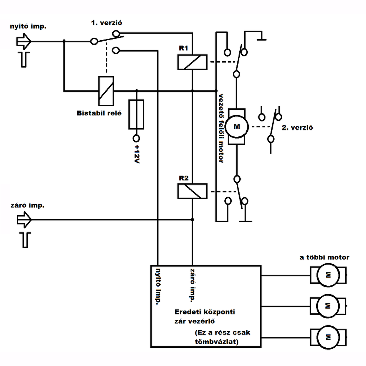

(#) Inhouse válasza zandriis5 hozzászólására (») Nov 29, 2017 /
Értem...a bizonytalan működés nem a jelenlegi bekötésből, hanem ebből a leválasztás megoldásból adódik majd...a bistabil relé nagy valószínűséggel kevés ehhez.
Mutatom a rajzot, de a gyakorlatban valószínűleg így nem fog stabilan működni.
A 1. verzió a bistabil relével, a 2. verzió jelöli a vezető felőli kp. zár motor mikrokapcsolójának érintkezőit. Ilyenkor értelem szerűen a bistabil kimarad, és ezzel az érintkezővel bekötve helyette ugyanúgy.
(#) Inhouse válasza Inhouse hozzászólására (») Nov 29, 2017 /
Sőt, tovább bizonytalanságot hozhat, hogyha hamarabb vált át a közé iktatott érintkező, mint hogy megszűnne az impulzus...ilyenkor az átváltott irányba is megy valamennyi.
A motorba épített érintkezőnek van valamennyi késleltetése, vajon elég-e? A bistabilnak van-e? Ha nincs, akkor a bistabilt nem közvetlenül kellene kapcsolni, hanem egy késleltetőn keresztül...de már annyi ha van, meg bonyolítás, meg költség, hogy talán jobb lenne venni egy olyat, ami ezt tudja alapból...

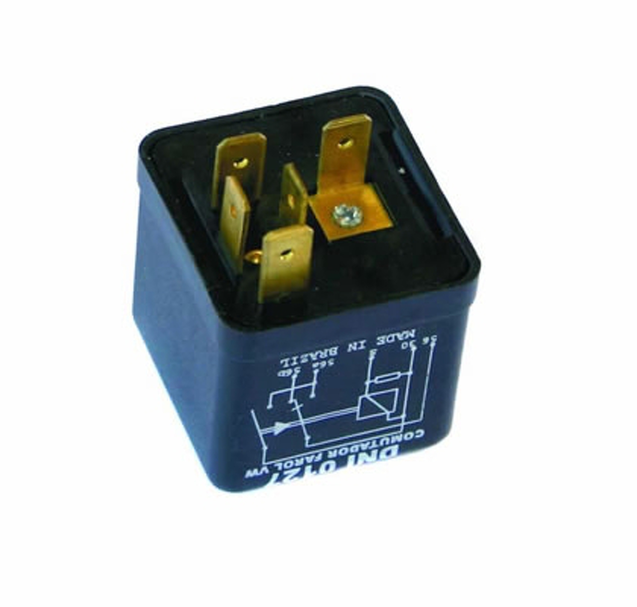

(#) zandriis5 válasza Inhouse hozzászólására (») Nov 29, 2017 /
A mechanikus bistail relé záráskor alapesetbe visszavált-e, vagy az újabb nyitáskor a többi 3 ajtóval kezdi? A képen látható típusú.
A hozzászólás módosítva: Nov 29, 2017
(#) Inhouse válasza zandriis5 hozzászólására (») Nov 29, 2017 / 1
Na, ez a következő anomália...ez így nem vált vissza. Bele lehetne bonyolítani, hogy a bistabil mellett a vez. felőli zár érintkezője alapján kapná a bistabil a záró impulzust is, de az megint okozhat további gondokat...
Proli007 tudna neked egy olyan lehetőségekhez mérten egyszerű áramkört tervezni, ami megkapná a nyitó/záró impulzust, a vez. oldali motor mikrokapcsolójának érintkezőit, tápot, és meg lennének a kimenetei a vez. felőli motorhoz. ill, a maradék három vezérlőjéhez, de ehhez NYÁKot kellene készítened, be kell építened az alkatrészeket (IC is lesz benne), stb. Ja és meg kell előtte környékezned, hogy elvállalja.

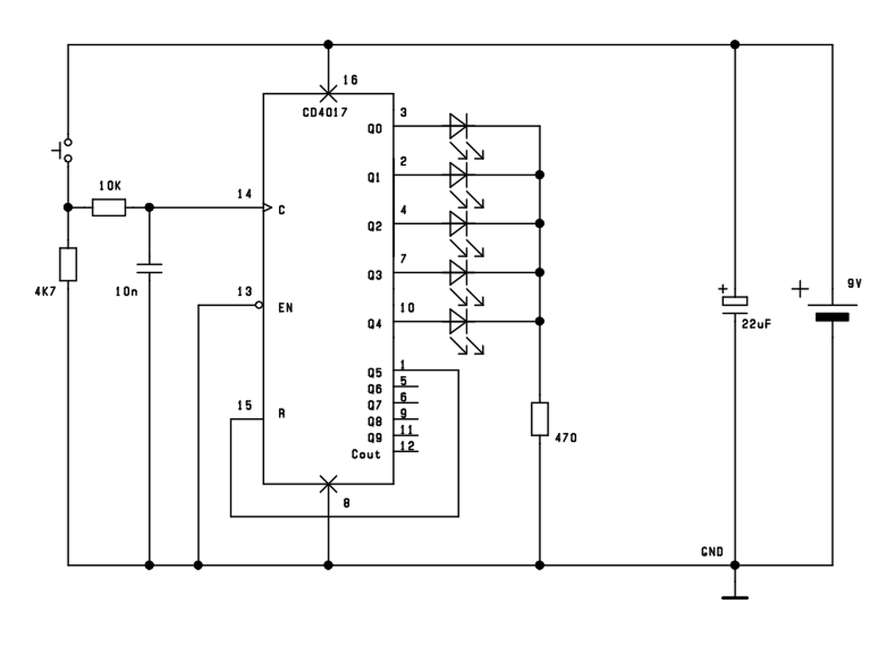

Gondolkoztam az áttervezésen. Lehet egyszerűbben is meg lehet valósítani. Lekötöm az 5 vezetékes első ajtó motorját. A gyári központizár vezérlőt kiegészítem a képen látható léptető ic-vel, hogy minden második gombnyomásra dolgoztassa meg a 3 db többi motort, záráskor a reset lábra kötöm a relét meghúzó impulzust, így alaphelyzetbe állítom a következő nyitásig. Az első ajtó 5 vezetékes motorját bekötöm egy ugyanolyan monostabil központizár vezérlő duplareléves dobozzal, ami a gyárival megegyezik. Mivel az első motor 5 vezetékes, így az ha a második gombnyomásra is kap negatív impulzust, nem fog zavart kelteni, hiszen a mikrokapcsolója felső állásba kerül, ergo nem fog nyitni. Jó az ötlet?
Ez így már életképesnek tűnik, de a számláló IC és a kp zár vezérlő házasítása még kérdéses. Bele kell nézni, hogy milyen megoldású és tiltási lehetőséget kell keresni. A 4013 csak két állapotú, felesleges a 4017-es számláló, kettőig számoláshoz.
Az 5 vezetékes motorhoz kis költségvetéssel építhetsz vezérlőt, van fenn rajzom.

(#) zandriis5 válasza Inhouse hozzászólására (») Nov 30, 2017 /
Találtam HEF40106BP L8E9T9 ic-t, vélhetően ezzel is meg lehet valósítani a léptetést. Viszont tegnap este még mélyebben átgondoltam, és lehet eddig túl bonyolutan közelítettem meg, hiszen 2 db gyári centrálzárvezérlővel és egy darab 0,5s időrelével meg lehetne valósítani ezt a kapcsolást. Az első központizár vezérlő a bal első 5 vezetékes motorra kapcsolódna kizárólag. A masodik vezérlő pedig a többi 3 zármotorra. Zárási negatív jel közös, nyitási külön választva. 1 gombnyomásra az első vezérlő kap negatív jelet, a zár kinyit, és ezzel egy időben a 0,5s morze időrelé meghúz, megszakítja a másik vezérlőre menő negatív jelet. Elejt az időrelé, és ez már nem is fog a következő zárásig dolgozni, mivel a meghúzójelet csak addig kapta, amíg a bal első motorra érkezett pozitív. Megnyomom mégegyszer a gombot, megkapja mindkét vezerlő a negatív jelet, kinyitja a többi ajtót. A két vezérlő nyitás jelvezetéken egy 1N007 dióda lesz. A zárás vezeték közös.

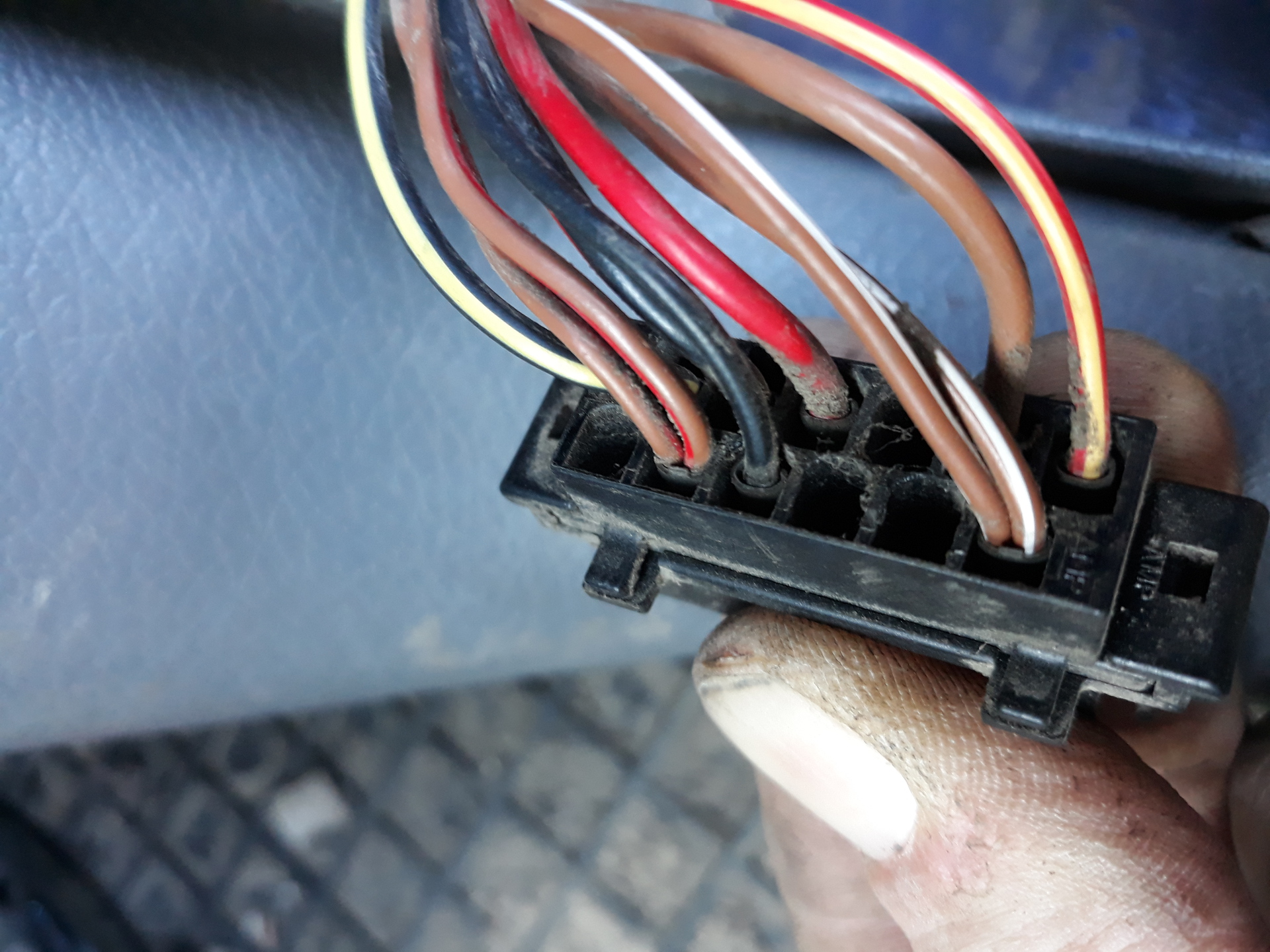

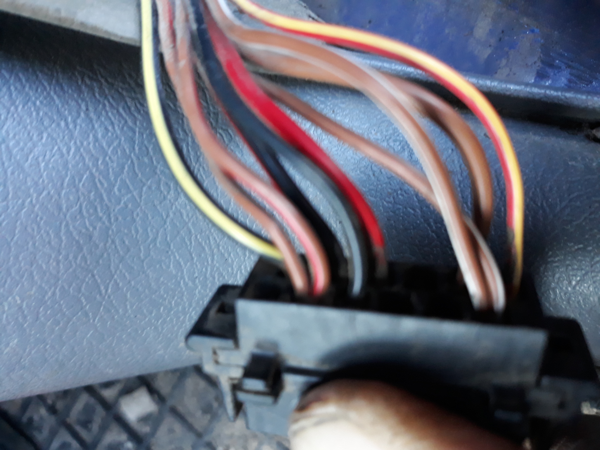

üdv. fórumtársak! opel corsa b 3ajtós 1998 évjárat. univerzális központizár bekötése a segítség ha valaki konyít hozzá???!! a képeken a gyári csatlakozó...a cetlin az univerzális bekötési rajza. a színek nem egyeznek!! mielőtt nekikezdenék barkóbázni mit hova kell...gondoltam valaki már tudja és segít nekem!!! előre is köszi!
(#) Uviktor válasza rcrajmund hozzászólására (») Feb 16, 2019 /
Szia,
Először is tisztázzuk,mi a feladat?
Működik a gyári kp.zár és szeretnéd távirányítós vezérlővel vezérelni,vagy valami hiba van a gyári renszerben,és szeretnéd kiváltani?
Mielőtt nekiállsz,ellenőrizd a 3.ajtó gumi átvezetőben a vezetékeket,típus hiba hogy eltörnek.
Ha vezérelni szeretnéd:
Gyári csatlakozó:
A barna-piros és barna-fehér a két negatívos vezérlés.
Vastag barna:test
Vastag piros:+
A fekete alapúak a motor vezetékek(nyit,zár,retesz),ne köss ide semmit.
Vezérlő
Zöld:negatív kimenet ablakhúzó modulhoz vagy gyári komfort záráshoz zárásra kb. 30s-ig aktív.N.C.
Kék:negatív csomagtartó nyitó impulzus(Opelben nyit-zár motor van a csomagtartón)N.C.
Barna:irányjelző (autóban fekete-zöld)
Barna:irányjelző (autóban fekete-fehér) ellenőrizni!
Fekete:test gyári csati vastag barna
Piros:+tápfesz.gyári csati vastag piros. (Ha nincs a kötegen biztosíték,tegyél mindenképp!)
Vezérlés:
Sárga és sárga-fekete:test
Fehér: záró
Fehér-fekete:nyitó
vezeték,(amelyeket az izzós próbalámpán keresztül meg tudsz vezérelni.)
(Gyári csatlakozóban a barna-piros és barna-fehér )
Ha fordítva vezérel,csak cseréld meg a fehér és fehér-feketét.
Fehér:gyújtás Szerintem ne kösd be.
Automatikusan zár gyújtás után...és ha elfelejted,és jeget kaparsz?
Saját felelősségre kösd be.
És nehogy összekeverd a vezérlés sorban levő fehérrel!
És persze minden pontot ellenőrizz,kicsit fáradt vagyok.

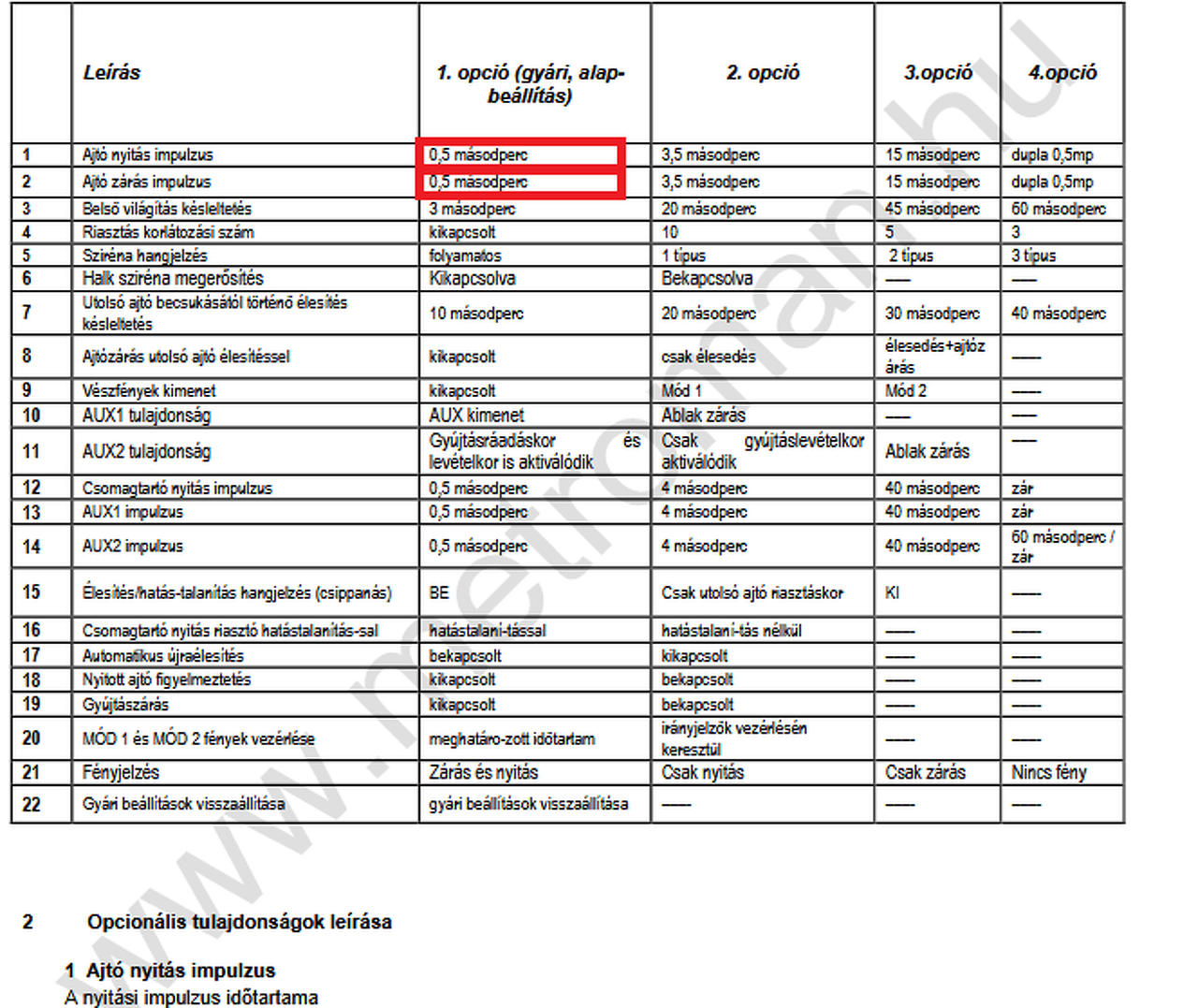

(#) patrick97 válasza Uviktor hozzászólására (») Feb 16, 2019 /
Érdeklődnék hogy van e rá mód ara hogy a kp zár kinyitásakor a belső lámpa is felkapcsoljon kb 1percig (hogy a sötétben megtaláljam a parkolóban) de ez változhat és amikor a kulcsot beteszem a kulcs kapcsolóba majd 1 állásba azaz ACC (Rádió, szivargyújtó) állásba kapcsom lekapcsoljon? ha van is rá mód akkor a helyszűke az gond lenne. A ""Régi"" kpzár vezérlő ami csak simán kulcskapcsolós se index de távadós módot nem tudott, azt most átalakítottam DRL vezérlőnek, 8 p-s csatlakozója van én abból 5-öt felhasználtam így 3db PIN maradt, én úgy számoltam hogy ez a 3 pin elég kell legyen : 1.KP zár , nyitás funkció szál (+/-) , 2.Pin az ajtó kapcsoló ami a belső lámpát használja itt kéne letestelni, a gond hogy a kp-zár vezérlőt 1db 5 lábú Denso micro Relé vezérli, értelem szerűen ha nyitva van az ajtó akkor meghúz a relé . 3Pin a fehér-fekete vezeték ACC (+) - ha áramot kap ekkor kéne a belső lámpának lekapcsolnia!
Kicsit késleltetni kéne úgy 5-6 másodpercet, hogy felkapcsolja a belső lámpa fényét. , mert ha kinyitom távadóval akkor úgye a motor kap áramot és az indexek villognak 2x (5-6 mp késleltetéssel kapcsolna fel az elég kell legyen.)
A hozzászólás módosítva: Feb 16, 2019
(#) Uviktor válasza patrick97 hozzászólására (») Feb 17, 2019 /
Szia,
Bevallom őszintén,hogy nekem erre van egy erre a célra tervezett,PIC-el vezérelt köröm.
De amit leírtál,azt a legegyszerűbben egy bistabil relével(+ 1 diódával) meg lehet valósítani.
Nyitó vezérléssel(dióda hogy csak a vezérlőtől jöjjön jel,a zártól ne)bebillented a bistabilt,(és hogy ne húzzon az ellentétes oldali tekercs) pl.önindítóval ki.
De persze itt sok és/vagy függvényt figyelembe kell venni,mi van ha nyitás után meggondolod magad és mégsem indulsz,akkor behúzva marad...össze kellene diódázni a záróval,ááh...
Végtelen kör,én ezért terveztettem meg a fent említett tökéletes belsőtér világítás vezérlőt.
De végül is ha egyszerű 2X negatív vezérlésed van,átállítod a vezérlőt hosszú időre,és diódákkal átviszed a beltér lámpára.
Bonyolultnak hangzik,de ne az.
