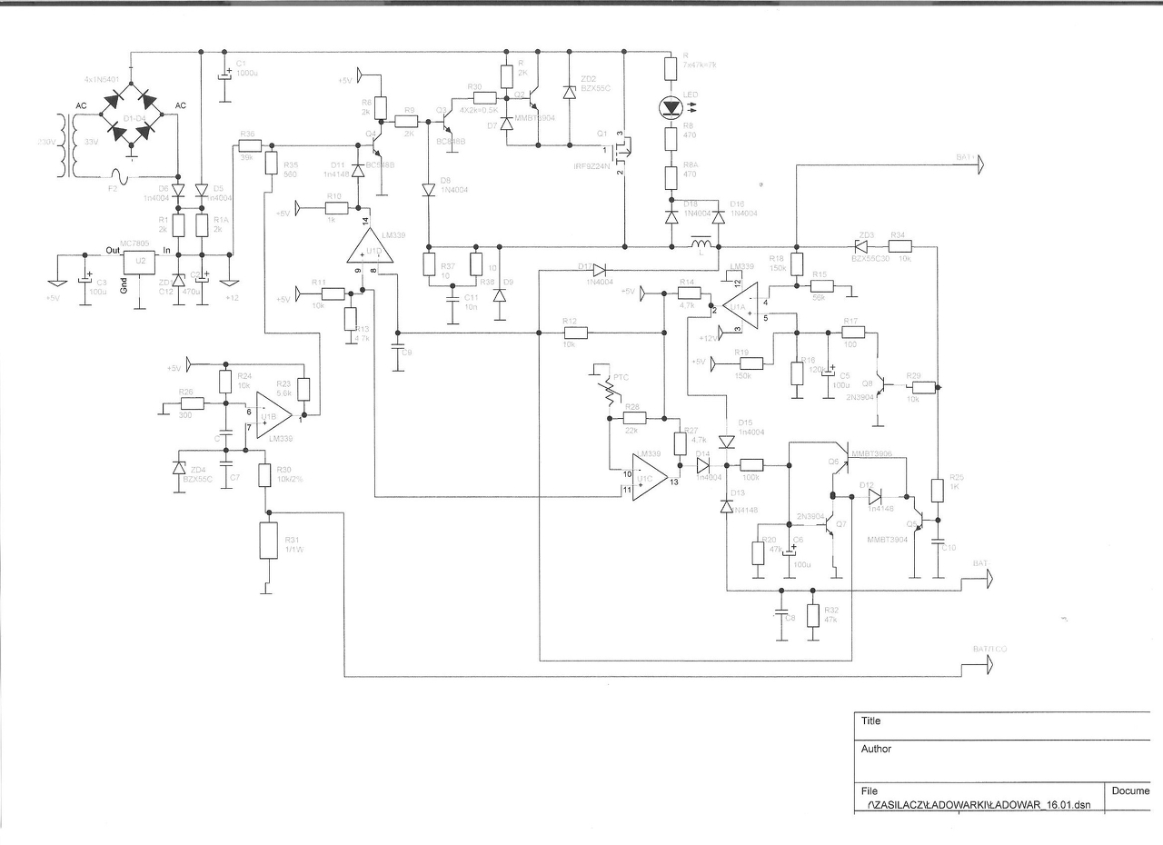

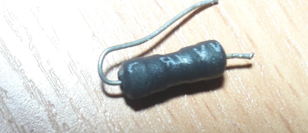

Van egy Maktec 1850 típusú akkutöltőm, ami nem jó. A hőbíztositék (F2) ment ki benne, csak éppenséggel nem tudom mekkora az értéke annak. Mi alapján tudnám meghatározni? A kapcsolási rajzon amit találtam nincs feltüntetve
(#) pipi válasza adriano17 hozzászólására (») Szept 10, 2018 /
Olvasható mi van ráírva? Fotó?
A hozzászólás módosítva: Szept 10, 2018
(#) adriano17 válasza pipi hozzászólására (») Szept 10, 2018 /
Nem lehet kivenni mi van pontosan ráírva.....

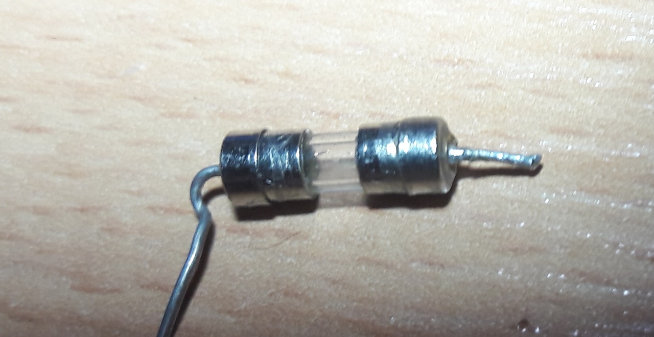

Én úgy látom zsugorpvcben van nyiszáld le.
Alatta akár sima üvegbizti lehet.
Ha kiment akkor nyilván nem ok nékül tette, csere előtt ellenőrizni kell mi okozhatta...
A rajzod/bekötés szerint F2 lehet?
Mekkora áramot tud a töltő? esetleg F2 helyére 24V égővel próbálkozhatsz a bemérés idejére,
vagy 3 db 12V-os égő sorban, a megfelelő áram közelébe...

Igen az F2 az. 1.4 A-t tud. A trafó bemeneti és kimeneti oldalán is zárlatot mérek....

Az a F2 bizti a szekunder után van, ha bedugod a konnektorba, akkor a trafó primeren van 230V AC? A szekunderen van 30V kürüli AC fesz?
Ha a trafón ottvan a 230V, a szekunderen meg nincs feszültség, akkor a trafón a tekercsen a "szigszalagozás" alatt lehet kocka alakú hőbizti.
Mi van az üvegbiztire írva, az már elolvasható... Ha mégsem akkor két oldalon a kalaposlábát vedd le, alatta ott lesz a felirat.
Ha már gondolod hogy jó a töltő akkor normál 5*20mm méretű üvegbiztire tudsz lábat forrasztani és betenni. Csak vigyázz az üvegbizti sapkája lehet hogy le akar köszönni forrasztáskor, vissza kell tartani

kKi megy a 30 V a trafoból, . A bizti 2.5_A-es. De a panelen nem mérek semmi zárlatot... Mi lehet a gond?
