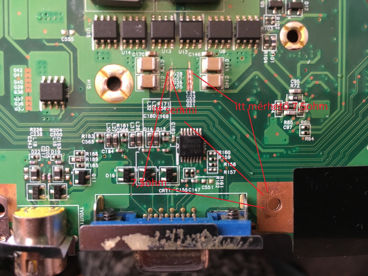

(#) at22 válasza Ktulu hozzászólására (») Dec 2, 2017 /
itt egy kép
(#) Ktulu válasza at22 hozzászólására (») Dec 2, 2017 /
Az említett kondikat sorra vedd ki, és mérd meg. (ugyanúgy ellenállást mérj a két lába közt) Képen a barnás kockák.

A c175-öt kivettem. Rámértem103,3ohm. Test meg ahol szétválasztottan ami Az U12 és az U13-ra megy most már csak felvilan.
Valószínű a forrasztással járó stressz miatt nőtt meg az ellenállása egy nagyságrenddel, de nyílván hibás és cserélni kell.
Én a helyedben igen, kivenném az összes kondit és megmérném. (a maradék 7-et)
Vissza lehet minden hídalást kötni már.
