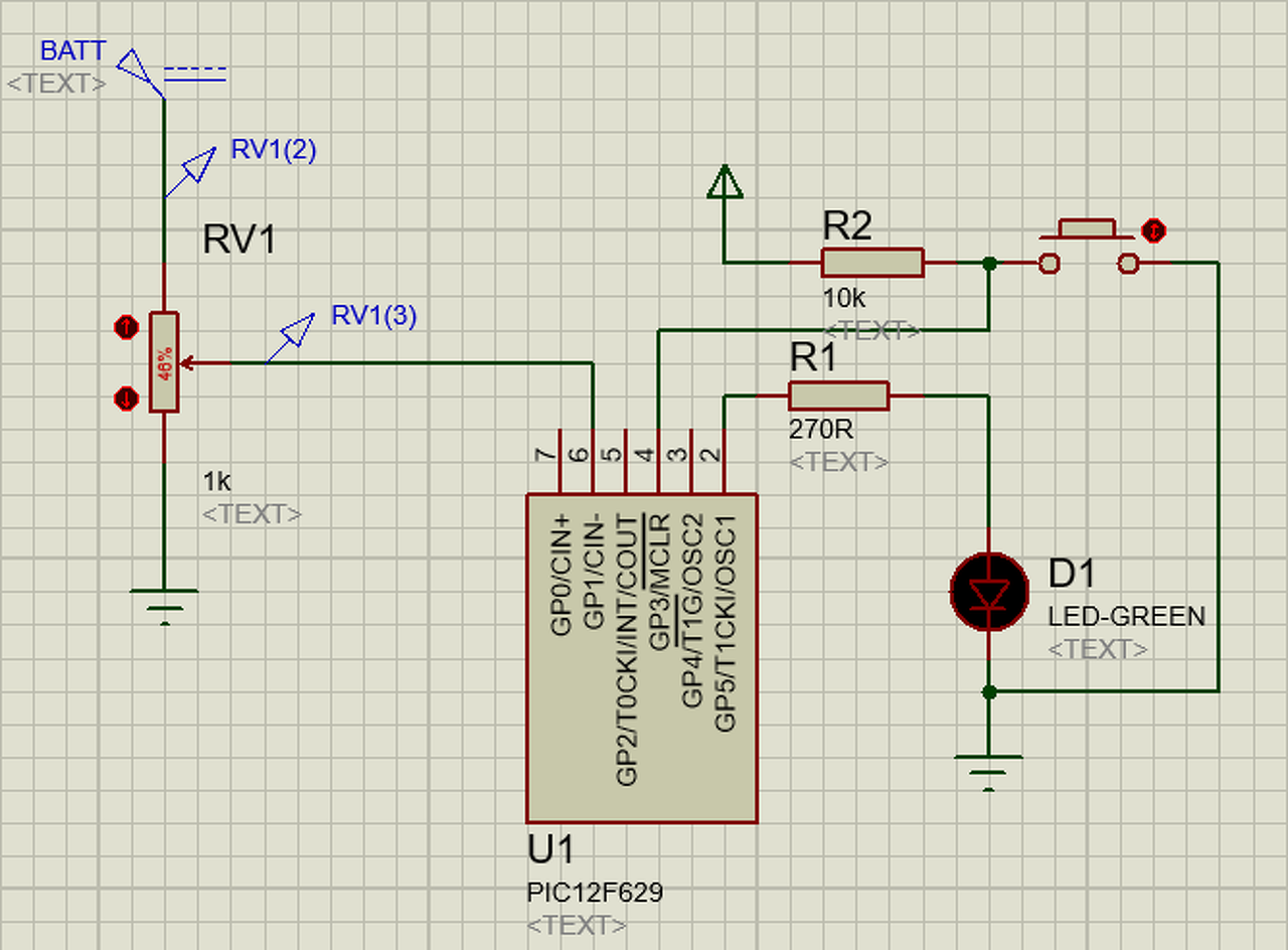

(#) mark_domonkos hozzászólása Dec 3, 2017 /
Nekem egy olyan kérdésem lenne, hogy:
Szeretnék építeni egy egyszerűbb akkumulátor felügyelőt. Ennek funkciója annyi, hogy ha a 14,8 V-ról leesik a feszültség 12 V-ra, akkor a PIC lekapcsolja a terhelést az akkuról.
Úgy gondoltam ezt megcsinálni, hogy egy feszültségosztóval csinálok egy PIC-el mérhető jelet (5 V max). Ezt rávezetném a PIC komparátorának Cin- lábára. Ehhez kötnék egy PIC-en belüli referenciaértéket.
A probléma: butáskodik a feszültség, ha nincs maxon a poti (szimulációban), akkor úgy működik kb, hogy amíg majdnem teljesen fel nincs tekerve a poti, addig 0,01-2 V van. Szóval valami a feszültségosztós résznél van probléma. ehhez kéne nekem valami segítség.
Mellékeltem a rajzomat (a LED egyenlőre a FET+terhelés) és a kódom.
Köszi előre is
A hozzászólás módosítva: Dec 3, 2017
(#) ktamas66 válasza mark_domonkos hozzászólására (») Dec 3, 2017 /
Mert a GP1 port kimenetnek és 0-ra van állítva.
