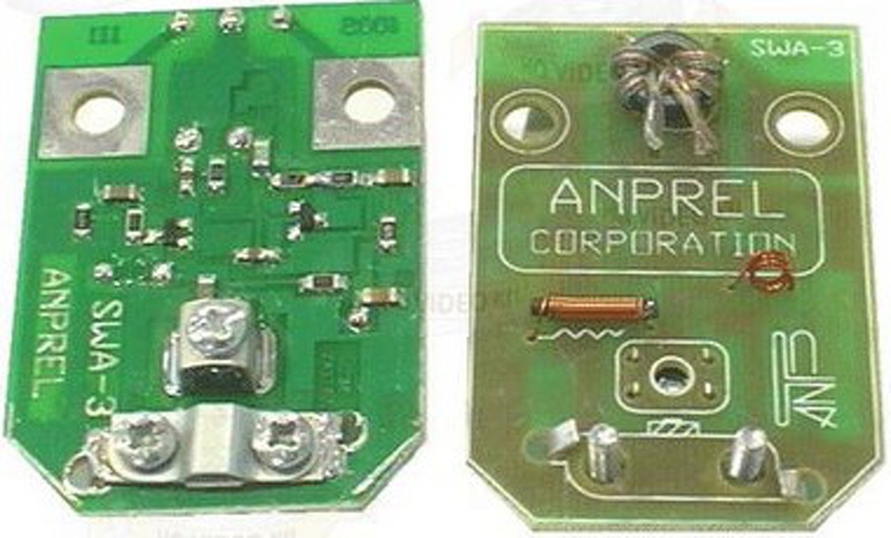

(#) csiszy hozzászólása Dec 2, 2017 /
Az alábbiakra szeretnék tanácsot kérni:
Adott: egy lepkeantenna és egy hozzávaló tápfelado.
A hibajelenség: amint rákötöm az antennabol jövö koax kábelt a tépegység ledje elalszik, természezesen jel nuku.
Merre keressem a hibát?
Olvasgattam a forumon ezzel kapcsolatban, gyakori hibának tünik a tápegység meghibásodása, de az látszolag müködik. Itt mit érdemes még kimérni azon kivül, hogy látszolag leadja a 12v?
Probalkoztam a stb beepitett tápfeladojaval is, de ott sem talalt jelet. Egyáltalán a lepkeantennához elegendö az igy leadott 5v vagy mindenképp 12v kell?
Másra nem tudok gondolni, minthogy az antenna vagy a koax kábel rossz. A koax végén hogyan tudom lemérni, hogy minden "rendben"?
Egyébként ez a rendszer korábban már müködött, csak idönként produkál ilyen anomáliákat, amit szeretnék megfejteni és kiküszöbölni.
Elöre is köszönöm a segitséget.
A hozzászólás módosítva: Dec 2, 2017
(#) pucuka válasza csiszy hozzászólására (») Dec 2, 2017 /
Vagy a koaxban, vagy az antenna erősítőben zárlat van. Kösd le az antennát a koaxról, mérj rajta feszültséget, ill próbáld mozgatni a kábelt, a csatlakozókat, és figyeld a táp LED -jét.
A koax csatlakozók, bekötéseknél gyakori hiba, ha az árnyékolás darabjai zárlatot okoznak, de lehet kábel törés, sérülés következménye.
(#) Kera_Will válasza csiszy hozzászólására (») Dec 2, 2017 /
Ez a "tápfeladó" táv táplált erősítő fokozat lényege az hogy van 2 db nagyobb értékű fojtó tekercs és 2db kondenzátor.(többi alkatrész részben most mellékes)
Egyik 2 fent az antenna fej erősítőben, másik 2 lent a tápegységben.Ezeken keresztül történik a DC táp felvitele és a váltakozóáramú jel le hozatala.
A DC-n a tekercs rövidzárnak tekinthető a kondenzátor szakadás.
AC-n a tekercs szakadás a kondenzátor rövidzár.
A fejerősítőben lévő kicsatoló kondenzátor csatlakozik a koax meleg érre ugyan ide csatlakozik a sorba a tekercs is a másik végén a fejerősítő + tápfeszültség bevezető pontja van.
Lent a távtápláló adapterben a tekercs egyik pontja szintén a koax meleg eréhez csatlakozik és másikja pedig a tápegység pozitív pontjához.A koax harisnyája a közös negatív pontokra van kötve , lent is fent is.
A tv antenna bemenetre a koax meleg ere az leválasztó kondenzátoron át csatlakozok ott ahol az RF fojtótekercs is .
Ez az alap állás.(feltéve ha negatív földelésű a fejerősítő mert ha nem akkor a koaxon a pozitív feszültség lesz mérhető mármint a tápegység pozitív ága lesz oda kötve)
Jobb esetben a tápfeszt feladó elektronika inkább áramgenerátoros üzemű, hogy ne zavarja az ha a fej által megkívánt maximális áramfelvétel valóban a antennafejben mint normál üzemi áramigény merül fel vagy a hosszú drót útján mint rövidzár fogyasztja az energiát.
(7/365 módban megy)
A tápegység visszajelző led kapcsolóját értelmesebb esetben úgy gyártották , hogy ha rövidzárlati túl áramot észlel akkor inkább aludjon ki , ha normál üzemi áram folyik akkor világít.
Alsó koax csatlakozási pontnál lévő ellenállás méréssel az antenna fej és koax közti állapotok csak sejthetőek.
Jobb esetben szakadásnak (vagy jó pár 10-100 kiloohmnak) kell lennie mert a meleg ér a tekercsen keresztül be van kötve a fejerősítő áramkörébe. De a tápfesz és a föld közötti munkapont beállító ellenállások értéke mérhető.Szakadás esetén koax hiba lehet inkább , rövidzárnál is .
Ha fellehet jutni az antenna fej mellé akkor jól körbe kell nézni fizikai sérülések hiányosságokat keresni.
Mérni a koaxon tápfeszt amikor nincs becsatlakozva koax az erősítőbe .
Majd utána is ha be lett csatlakoztatva a koax a fej erősítő csatlakozóba.
(#) Ge Lee válasza csiszy hozzászólására (») Dec 3, 2017 /
Manapság már sokféle kapcsolással szerelik a lepkét, de hogy tisztább legyen a kép csatolok egy olyan rajzot amivel sok éven keresztül szerelték, ez az SWA3. A képeken látszik hogy hogy néz ki az erősítő, és a kapcsolási rajz is (a balun nincs rárajzolva), illetve a táplálás bekötése.
A táp úgy néz ki hogy trafó, puffer, 78L12 és a LED a stab IC kimenetén.
Amit írsz az alapján zárlat van valahol, vagy a kábelben vagy az antennafej környékén, az erősítőben.
A tápról: a tápban a puffer x év elteltével kiszárad, cserélni kell. Ez abban nyilvánul meg hogy mérve sem nagyon lesz meg a kimeneten a 12V, a jelszint annyira lecsökken hogy nézhetetlen lesz a műsor, akadozik, eltűnik a kép. Ajánlatos még a táp végére a koax dugóba tenni egy kondit, értéke nem kritikus, én 47-100nF-ot szoktam.
Az erősítőről: olyan helyeken ahol nagyon magasra van telepítve az antenna, gyakran csapkod a villám vagy sok elektromos kisülés van a környéken viharok esetén, ott x évente előfordulhat hogy az első tranyó megadja magát, cserélni kell.
A 12V vs 5V kérdése: az erősítő alapvetően a 12V-os működéshez van tervezve, de a legtöbb helyen ahol nincs túl messze az adó, simán működik a box által kiadott 5V-tal is, nyilván a csatalakozó dugóban lévő 1nF-ot ilyenkor át kell kötni, mert azon a DC nem fog átmenni. Felénk az 5V-os táplálás esetén annyi történik, hogy a 100%-os jelszint lecsökken úgy 92-97% környékére. Berajzoltam egyszer szimulátorba az SWA3 rajzát, a 12V-ot 5V-ra csökkentve mindössze annyi történt, hogy néhány dB-lel csökkent az erősítése.
(#) csiszy hozzászólása Dec 3, 2017 /
Köszönöm a segítségeteket és a kapcsolási rajzokat, így kicsit tisztábban látok, hogyan működik ez az egész rendszer.
A probléma végül a következőképpen oldódott meg, bár nem vagyok 100%-ig biztos a dologban:
A koaxon táp nélkül 4ohm-ot, tápegységgel 10Mohm-ot mértem.
Ezután a STB beépített 5V tápjával próbálkoztam, ezzel működik az antenna, de csak az C (53-as csatorna) multiplexet tudtam befogni, az A(44-es)-rol szakadozott az adás. Ami azért érdekes, mert az antenna Kékesre néz, kb. 90km lehet a távolság légvonalban és a mindigtv frekvenciatáblázata szerint a kékesi adó egyforma erősséggel sugározza a két frekvenciát. Erre van valamilyen magyarázatotok, hogy mi okozhatja a különbséget?
Ezután újra a tápegységet vettem elő:
ezt fél éve vettem - bár ki tudja mikor gyártották - egy másik "elromlott" táp helyett. Lengyel gyártmány. Elsőként a tápegység IC-t (78L12) cseréltem amivel újra működött az antenna is. Amit nem igazán értek. Kondit nem cseréltem. Ezek szerint ezt sem ártana? Most egy 24V/470µF -os van benne. Érdemesebb nagyon feszültségűt-kapacitásút betenni...?
Az antenna egyébként szabad térben van, egy kb 6m-es pózna végén áll, a viharok után valóban előfordulnak vételi problémák. Erősen gondolkodom egy új antennában, amit a padlástérbe tennék inkább. Bár nem tudom ekkora távolságra az adótól mennyire működne. Esetleg Szentes felé befordítva, mert az közelebb van (kb 60km).
(#) Kera_Will válasza csiszy hozzászólására (») Dec 3, 2017 /
A csatornák változó minősége az erősítő frekvencia menetére is utalhat elvileg vízszintes / állandó sâvon belül valóságban olyan amilyen hepehupás a görbe.
Az 5 volt és 12 volt esetén más más munkapont van más lesz a réteg kapacitás viszony más lesz a frekimenet .
Kondi csere lehet jó mert tudod mikor tetted bele az újat .
Onnan számított a csere ideje .
60 km közelebb van habár a kékesi és meg magasabban szentesinél.
Egy próbát megér ... Jönnek az igazi antennázós idők ki ne d hagyjad ! (2 beigli között tornyot is meg mászod)
(#) Joe_001 válasza csiszy hozzászólására (») Dec 4, 2017 / 1
A viharok utáni probléma szerelési hibára utal. beázik/beázhat a balun doboza, a fej erősítő miatt nem sima korrózióval , hanem elektrolízissel kell számolni. Ennél az antennatípusnál a balun dobozának szerelési helyzete függőleges, ezért nagyobb a beázás veszélye. Fejerősítő nélkül nem elég a jelszint?
A padlás az minimum 6 dB mínusz. Nem viccből van az antenna tetőn kívül.
A Hirshmann síkreflektoros antennája legalábbis így jelent meg az országban, (nem tom mér lepke, de nem láttam még csattogtatni a szárnyait. )- 45 °-os iránykarakterisztikával rendelkezik, ami az esetleges reflexió begyűjtésére hajlamosabb.
Tehát egy 11 elemes, vagy annál nagyobb Yagi antennával szerintem üzembiztosabban lehet jó eredményt elérni, fejerősítő nélkül, pláne széles sávú fejerősítővel, aminek a hátránya, hogy bármilyen közeli adó vételi zavarok erősítésére is hajlamos.
Ez az én véleményem, korábbi tapasztalatim alapján, nem szerettem.
Ja, a koax dugóban kialakított tápfeladó bekötésnél zárlatra hajlamos egy két típusnál.
(#) Ge Lee válasza csiszy hozzászólására (») Dec 4, 2017 /
Elég sok lepkét telepítettem az átálláskor, a kabhegyi adótól 75km-es távolságban (légvonal) is, a 90%-át padlásra, mert sem a tulajnak, sem nekem nem volt kedvem tetőt bontani és árbocot szerelni. Tökéletesen működnek, 100% jelszint van.
Ha valami gond van vele, és egyébként van térerő (azaz a közelben működnek rendesen), akkor azzal valami baj van, vagy a táppal vagy az erősítővel, vagy a kábellel, esetleg valamelyik csatlakozással. Az antennával nem lehet, mert az nem más mint a 4db összekötött széles sávú dipól, meg a reflektorfal.
Volt egy erre a célra (dvbt) gyártott yagi amit eleinte hurcoltam, aztán már nem, mert a lepke erősítővel mindenhol ugyanolyan, de inkább jobb eredményt adott. A másik előnye, hogy az mindenhol elfért a padláson, meg fel lehetett tenni akár két szál madzaggal is a gerendákra vagy a tetőlécekre. A harmadik előnye meg az, hogy a yagival semmi más nem jön csak a beállított torony adói, a lepkével meg pl. somogy közepén a magyar adók mellett lehet nézni a horvátokat, a szlovéneket, jó időben még az osztrákokat is, az antenna forgatása nélkül. Az öregeméknél pl. 34 csatornát lehetett bámulni esténként, ebből akkor még 7-8 volt magyar.
