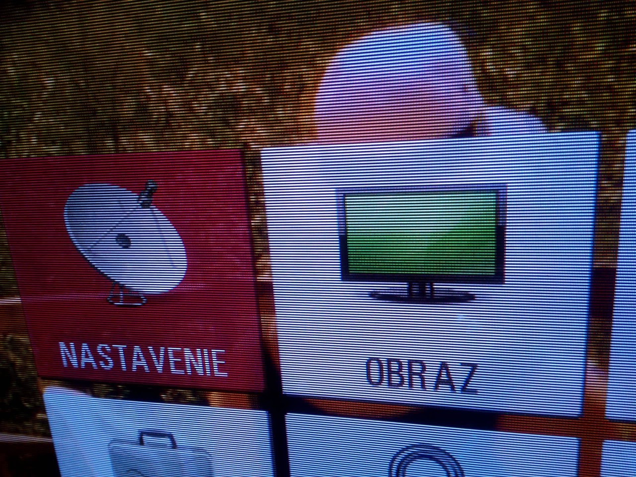

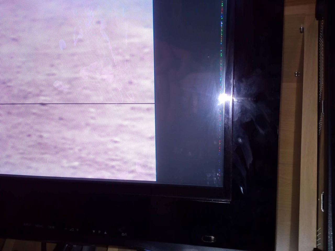

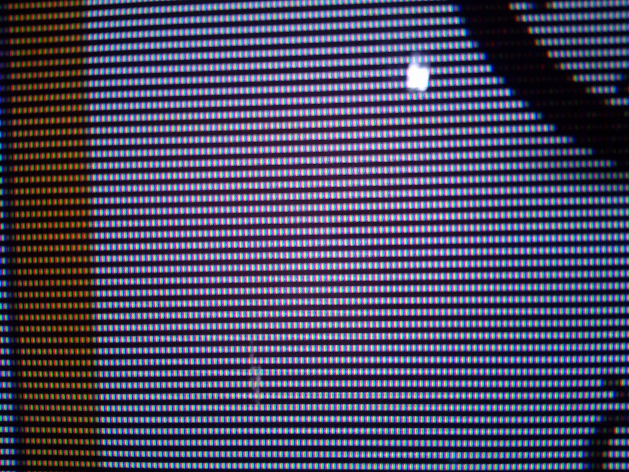

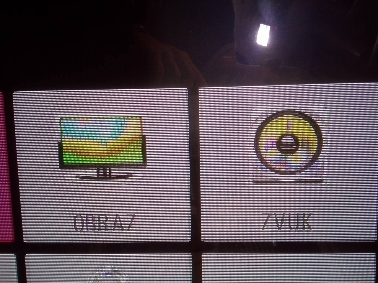

Üdv. Adott egy LG 50PQ3000
Kép minőség gondom van vele.
Első gondom hogy végig vizszintesen egy fekete vonal van benne. *első melléklet. Lekapcsoltam az ahoz tartozó szalagkábelt megtörölgettem, visszatettem, úgysem világít. (szokott kijelző hiba lenni, hogy kiég egy sor, vagy a nyákon van a gond?)
Második gond, hogy valamikor függőlegesen minden második sor pixel működik, valamikor mindegyik sor.. ez a második melléklet, ahol minden második sor működik.
Harmadik gond, hogy a színek néha megbolondulnak, néha jók. 3-4 meléklet.
Negyedig gond, hogy a TV jobb oldalán van egy függőleges sáv, ami egyáltalán nem mutat képet. Ez az első képen látható. Ez a sáv nem olyan mintha nem is működne, tehát nem úgy néz ki mint amikor ki van kapcsolva a TV, csak egyszerűen sötét.
A vízszintes csíkot, a minden második sor pixelt, a buffer board okozhatja.
A színt nem tudom, de mi a helyzet a függőleges nem működő résszel?
A hozzászólás módosítva: Nov 25, 2017
(#) stevepapa válasza jdani hozzászólására (») Nov 26, 2017 /
Hi!
A probléma többirányú. 1 táp, vagy Y-sus modul szűrése rossz, a képhibát okozhatja ctrl modul valamelyik zajos tápja ( gerjed valamelyik stabkocka) A legnagyobb probléma kijelző, valószínű, hogy rossz, sőt biztos. Ha alul lebontod óvatosan a hosszú aluminium bordát aképhiány alatti "ic" rossz általában látni, hogy " összefonnyadt" körülötte a fólia.. Legjobb esetben az ott található védőellenállás vált el a fóliától. Ennél a típusnál ritkán fordul elő. ( inkább V5 jelenség)
(#) jdani válasza stevepapa hozzászólására (») Nov 27, 2017 /
Nem láti ott vizuális hibát, nade sok hibűja van ennek a TVnek, nem éri meg vele vacakolni.
