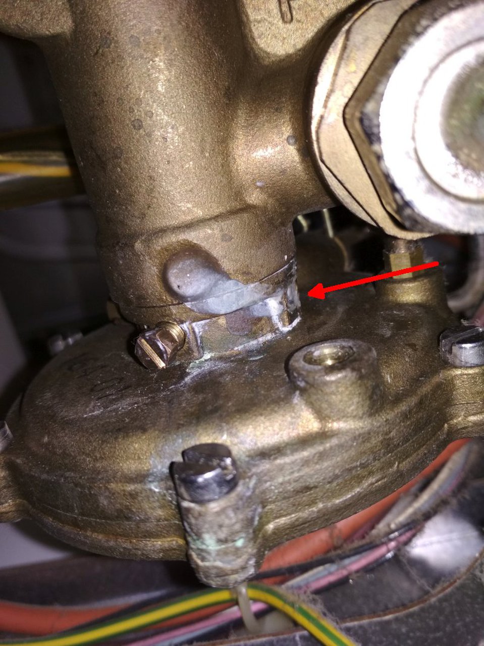

(#) Ql3r hozzászólása Dec 5, 2017 /
Laikusként fordulok a forumozókhoz. Most vettünk egy lakást és egy Buderus U102 átfolyós kazán csinálja a meleget és a melegvizet, de a mellékelt ábrán látható nyíl körül változó intenzitású csöpögés észlelhető. Milyen alaktrész ez illetve milyen megoldásokat tudtok a javítására?
Köszönöm előre is.

(#) briki válasza Ql3r hozzászólására (») Dec 6, 2017 /
Vizarmatura. Ha szetszeded van benne egy tömszelence amibe egy rud van ezt mozvatja a csavaros fedelben levo membran nyomaskulonbsegkor. Cserelni kell nem olyan nagy osszeg par ezer ft de meg azelott mikor mar beall vagy nagyon jonne belole a viz es meg nagyobb bajt csinal.
