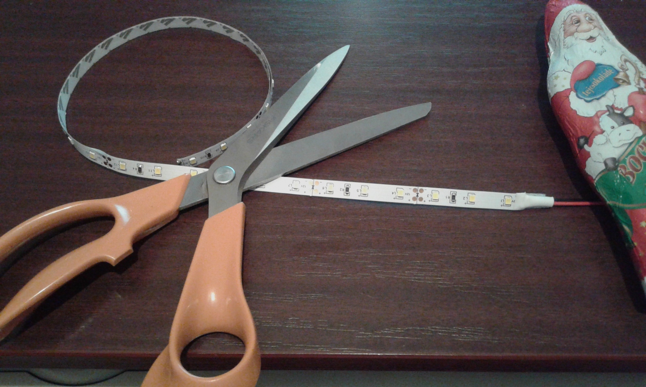

(#) nedudgi válasza ballazs58 hozzászólására (») Dec 8, 2017 /
A legtöb LEDszalag 12V tápfeszültséget igényel. Laposelemről meg se nyikkan.
(#) ballazs58 válasza nedudgi hozzászólására (») Dec 8, 2017 /
No ezt elnéztem! Van egy fali dug aljba csatlakoztatható változtatható szek oldali feszt kiadó tápegységem, van rajta 12 V is. Ezzel próbálhatom?
(#) ballazs58 válasza ballazs58 hozzászólására (») Dec 8, 2017 /
Az lemaradt: a 12 V DC!
Igen, csak a polaritásra ügyelj.
(#) ballazs58 hozzászólása Dec 8, 2017 /
Ok, köszönöm. Egyébként a Pc táp alkalmas a LED táplálására? Ott megvolt a DC 12 V. Lehet nem bírta el?

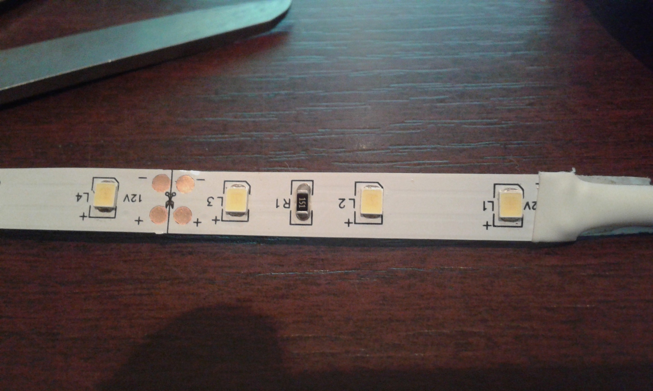

(#) Bakman válasza ballazs58 hozzászólására (») Dec 8, 2017 /
Pontosan hogy néz ki? Van olyan, amelyik bőven 12 V felett szolgáltat, hiába 12 V van ráírva. A LED szalagról van fénykép? Mit értesz a 7 x 3 alatt? 21 db. LED van a szalagon? A PC tápegységnek bírnia kellett volna, nem egy egetverő terhelés.
(#) ballazs58 válasza Bakman hozzászólására (») Dec 8, 2017 /
Mellékeltem a szalag fotókat. A 7 x 3 végül is (elszámoltam) 10 x 3 >> a 3 LED-es egységből van 10 egység. Közben kocsi akkuról ellenőrizve a szalag jó, világít. (hogy hogy találtam ki ezt a zseblámpa elemet?? azért ennyire nem vagyok ..... DE mégis!)
A táp asztali pc-ben van, azt sajna most nem tudom előhalászni. Akkor valszleg valószínűleg ott lesz a gond. Amikor kitaláltam ezt a táplálási formát, lemértem igaz az terheletlen volt, 12,35 V-t mértem.
Milyen szeg a "valszeg"?
A hozzászólás módosítva: Dec 9, 2017
Moderátor által szerkesztve
11V és 14,5V között bármilyen feszültség jó. lényeg, hogy lehetőleg alumínium felületre ragaszd, a fa, műanyag rossz hővezető, és nem árt egy kis segítség a szalag hűléséhez.
Ha csökkenteni akarod a szalag fényét, egy-két diódát sorbaköthetsz vele.

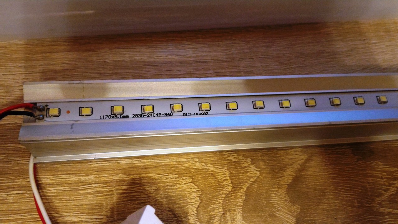

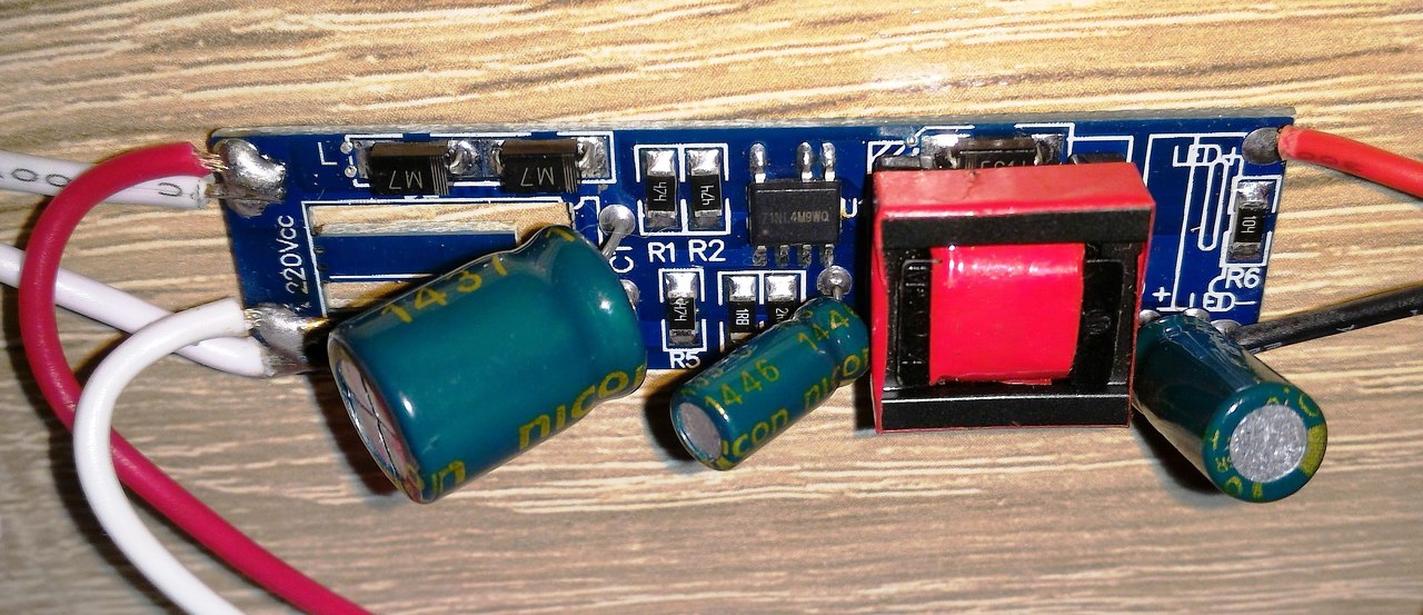

(#) sniper hozzászólása Dec 29, 2017 /
Helló
vettem 3 db " 18w LED fénycső néven árult dolgot", egyik másik pár nap használat után elhalálozott
egy modulon 96db 2835 ös led van, 24db van egy sorban összekötve
az egyiken még a 3/4-e ég, ezen 75,8V ot mértem a meghajtó kimenetén.
a meghatóról nem nagyon találtam semmit, van egy SOIC-7 tokos 7 lábú id, de a rajta lévő számmal a google nem tudott mit kezdeni...
az lenne a kérdés, hogy szerintetek eleve rossz minőségűek a ledek, vagy ez a meghajtó lenne a hiba? esetleg túl vannak hajtva, mert jó erős fényük van..
(#) RoliNyh válasza sniper hozzászólására (») Dec 29, 2017 /
Így kb 3.15V jut egy ledre, ami nem vészes. Inkább azt kellene kideríteni, hány mA -al pumpálja...
A hozzászólás módosítva: Dec 29, 2017
(#) Bakman válasza sniper hozzászólására (») Dec 29, 2017 /
Jellemzően túl vannak hajtva a LED-ek és a leggyengébb általában megszakad. Szerintem ne fáradj vele, vidd vissza
(#) sniper válasza RoliNyh hozzászólására (») Dec 29, 2017 /
ha minden igaz 220mA
Az viszont baromi sok, ha nem impulzusszélesség modulált...
hát remélem jól mértem, a modul azon részénél, ahol kapcsolódik a meghajtó, pozitív szál és 2A es mérésnél mutatott .220 at a multiméterem.
ha jó a mérés, akkor mi lenne a kb ideális, és valahogy lehet módosítani a jelenlegin?
mert megnézegettem, úgy néz ki, hogy minden részből egy db van kimenve, ha újjal megnyomom, akkor világít, mintha a közepe kiolvadt volna és nem érintkezne.. a forrasztása az jó.
Adatlapon 60mA szerepel folyamatos üzemben, impulzusban bír kicsivel többet, de csak 0.2W a teljesítménye hivatalosan.
Szóval az említett értékekkel most kb 0.6W -on megy, ami előbb utóbb kinyírja...
Keresni kell adatlapot a meghajtó IC -hez, abból eldönthető lehet -e szabályozni az áramot...
Ha nem, akkor jobbhíjján marad a soros ellenállás...
