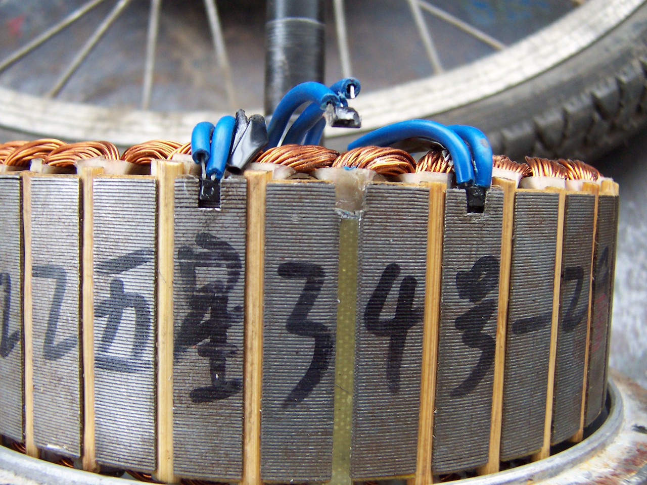

(#) mraulajos hozzászólása Dec 12, 2017 /
Nyakamba szakadt egy elektromos bicikli javítása. A képeken látható alkatrésznek mi a funkciója, Mi a neve, hol lehet beszerezni?
(#) uniman válasza mraulajos hozzászólására (») Dec 12, 2017 /
(#) mraulajos válasza uniman hozzászólására (») Dec 12, 2017 /
Ezen semmi jelölés, semmi szám...
Csak ennyi, hogy hall elem?
Igen...ha kiderülne a pontos típusa, akár "tizedáron" is megvehetnéd.
A hozzászólás módosítva: Dec 12, 2017
(#) ha9pi.feri válasza mraulajos hozzászólására (») Dec 13, 2017 /
Üdv! Én SS41F-ként rendeltem, az biztos, hogy jó!
(#) mraulajos válasza ha9pi.feri hozzászólására (») Dec 13, 2017 /
Nekem egy TORNÁDÓ tip. biciklibe kellene. Azt mondod ez jelölésű biztos jó.?
Akkor ezekből válogathatok.?
A hozzászólás módosítva: Dec 13, 2017
A 41F alatt lévő számoknak van jelentősége?
Azok gyártási azonosítók. ....biztos.
Köszi! Tehát amit linkeltem, azokból válogassak.?
Igen.
Oké, mégegyszer köszönöm!
