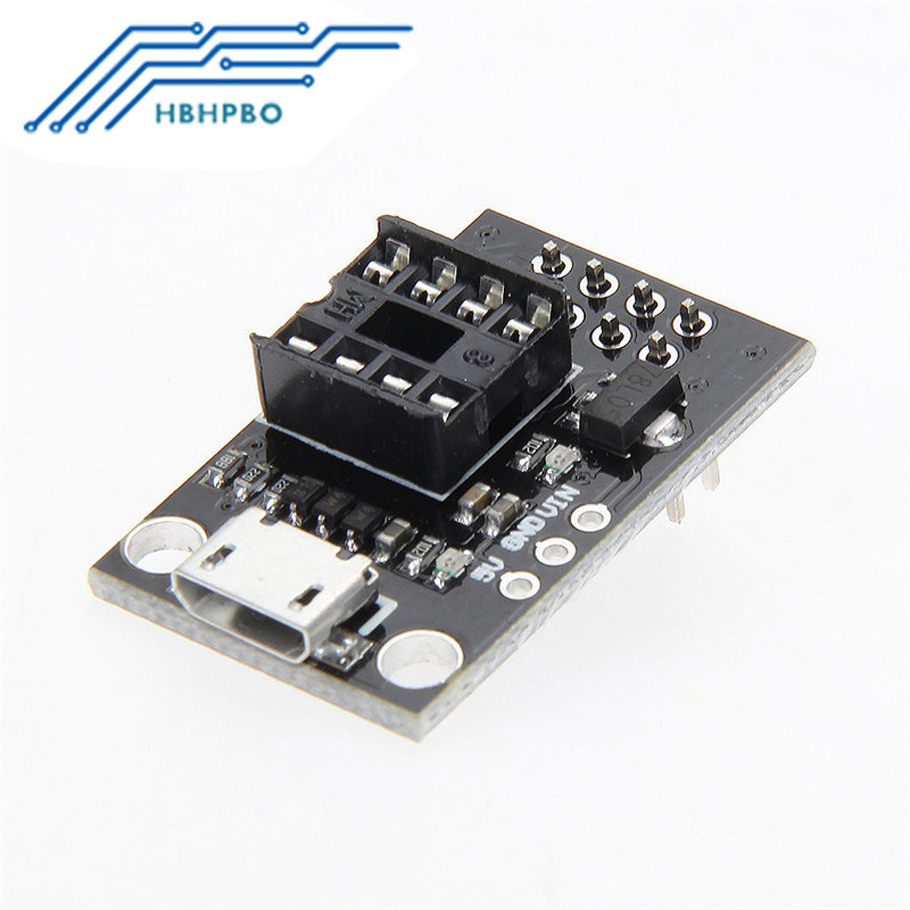

Köszönöm, de én inkább egy egyszerűbb kapcsolási rajzot szeretnék, mint pl amikor az xbox clasic eepromját betöltöttem pony proggal soros ponton , és azt kedvemre át lehetett írni, csak ezt usb-n keresztül szeretném megoldani! Tehát egy kapcsolási rajz kellene usb-hez , és hozzá tartozó olvaó-íro progi , feltéve , hogy létezik ilyen! Mint pl ahogy a mellékelt panel is mutatja!
A mellékelt panel csak akkor működik, ha olyan mikrovezérlőt teszel bele, amibe már be van programozva az usb bootloader.
Ehhez kell ene:
-Egy előrefelprogramozott USB bootloader. Szerintem ilyen ehhez nem lesz, mert nincs benne USB hardver, szoftverből pedig nehéz lenne... 1kB flash és 64 Byte RAM van benne. Tipp: Ezen a képen szereplő USB csak a tápellátás miatt van. -Valódi soros port, és bitbangelni a programozó protokollt. USB-UART nem jó. A fentebb linkelt USBASP miért nem jó? 400 forintért igazán nem drága. |
