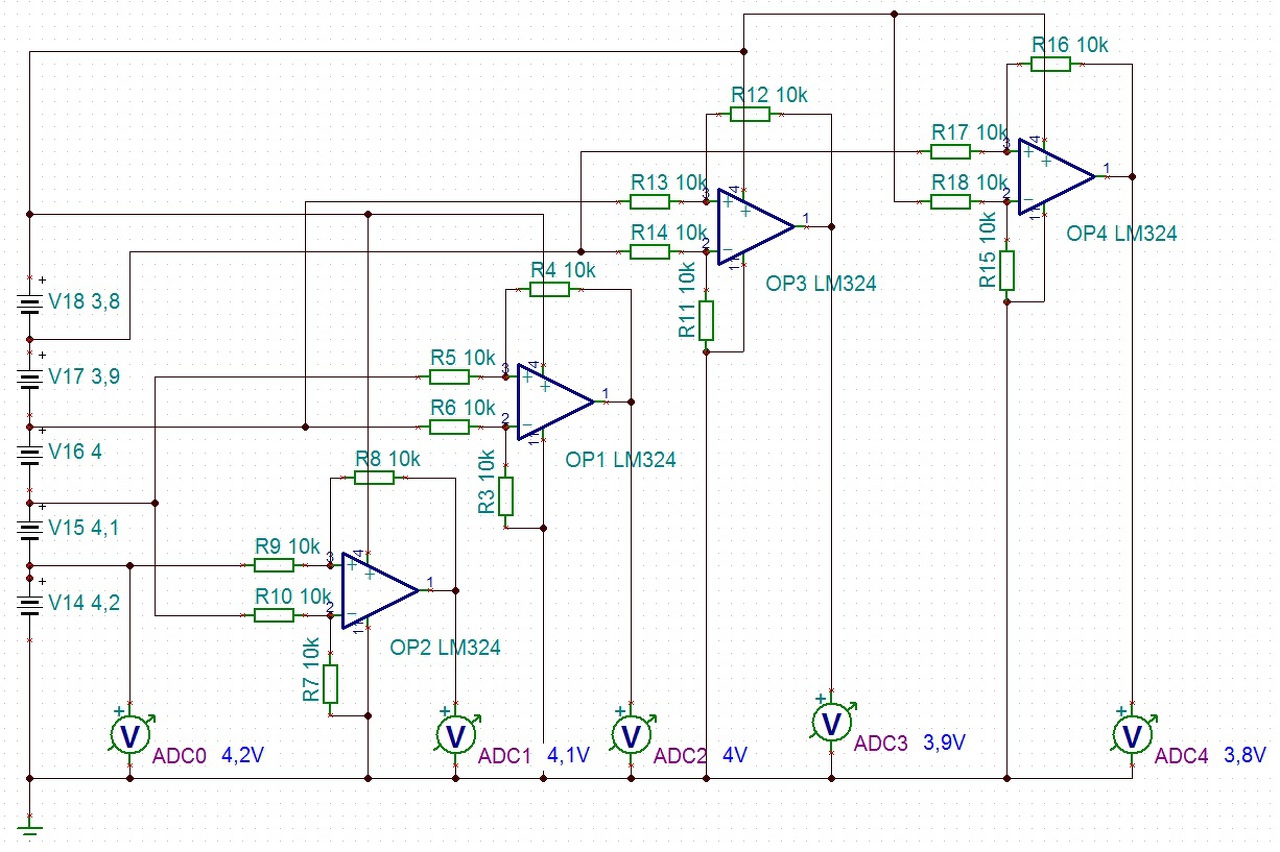

Ilyen célra még én sem használtam, de sejtek néhány problémát: Ha minden akku fel van teljesen töltve, akkor az meghaladja a 4051-es max tápfesz-ét. A bemenetek min és max feszültségei függnek a tápfesz nagyságától, stb... és ha úgyis használsz váltókapcsolókat akkor azokkal, közvetlenül a műszerre is vezethetnéd a mérendő pontokat.
(#) Logeen válasza pont hozzászólására (») Dec 3, 2017 /
Köszi a reagálást. A tápfesz nekem is feltűnt, hogy max 20V sajnos. A váltókapcsolók majd optocsatolók lennének, hogy el legyen választva a mikrokontroller saját 5V tápjától... Viszont táplálhatnám 1db akkuval "lejjebb" a muxokat, de mit reagálna a tápfesz feletti bemeneti fesz szintre?
(#) kapu48 válasza Logeen hozzászólására (») Dec 4, 2017 1 /
Minek bonyolítod az egyszerű kapcsolást?
Használd ezt: Forgó kapcs. 2*6
(#) Logeen válasza kapu48 hozzászólására (») Dec 4, 2017 /
Mert nem akarok kézzel tekergetni semmit. LM324 tápja elmehet 30V-ig így a kivonogatás is megoldás lehetne és 1db tokba benne van ami kell...
(#) Logeen válasza Logeen hozzászólására (») Dec 4, 2017 /
Nem szép, de ennek a tervnek van hátránya? 0,01V-os felbontást szeretnék.
(#) kapu48 válasza Logeen hozzászólására (») Dec 4, 2017 /
Ezt a kapcsolást miben szimuláltad?
(#) csatti2 válasza Logeen hozzászólására (») Dec 4, 2017 /
Hát mindjárt mondanék egy problémát. Pozitív visszacsatolást alkalmaztál, ha ezt megépítenéd, az ADC-d már el is füstölt volna (ide oda csapongó túlfesz, a pozitív visszacsatolásod nem lesz stabil, bármit mutat ez a szimulációd).
Itt egy szimuláció az áramköröd egy darabjáról pozitív , illetve negatív visszacsatolással. Jól látszik mi is a probléma a jelenlegi megoldással.
Ami a 0,01V pontosságot illeti az kalibrációval valószínűleg elérhető, ehhez azonban fontos, hogy jó minőségű regulátort alkalmazzál (LM7805 az nem az), a műveleti erősítőnél használt ellenállások legalább 1%-os tűrésűek legyenek. Ne nyomorult zener diódával védd az analóg bemeneteid (nem egyenletes szivárgó áram, kis áramnál túl magas a letörési fesz, stb.), hanem schottkykkal (pl. BAT54).
Másik probléma, hogy az áramköröd jelenleg alkalmatlan arra, hogy ne a maximális számú akkut mérje (pl. ha mondjuk csak két akkut akarsz mérni).

Nem tudom mekkora projekt ez, de én minden akkuhoz készítenék egy pl. Attiny25V mérő kapcsolást 2,5v-os tápfeszre stabilizálva a mérendő akkuról, és a mért bemenetek meg 1/1 arányban leosztva és ha már opto, akkor azon keresztül, meg kommunikálnának egy központi chip-el, az aztán úgy jelzi ki, használja fel a mért értékeket ahogy akarod. Persze csak ha megfelel az ADC felbontása/pontossága.
A hozzászólás módosítva: Dec 4, 2017
(#) csatti2 válasza pont hozzászólására (») Dec 4, 2017 /
Ez elég nagy pazarlásnak hangzik, a műveleti erősítős megoldás sokkal jobbnak tűnik (negatív visszacsatolással persze ).
Mellékeltem egy lehetséges megoldást, amivel kiküszöbölhető ha hiányzik néhány cella. Feltételez egy külső tápegységet, ami meghajtja az elektronikát, ha egyébként nem lenne elég az összdelej (szóljatok, ha vmit benéztem).
(#) csatti2 válasza csatti2 hozzászólására (») Dec 4, 2017 /
Korrekció. Túl sok dióda egymás után (alsó három cella hiányzik) a műveleti erősítő min. engedélyezett fesze alá húzhatja a bemenetet.
