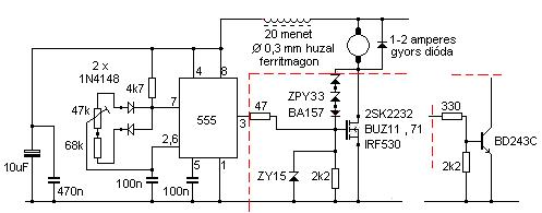

Segítséget szeretnék kérni.
Van egy Laing D5 strong tipusú vízpumpám.
Aminek szeretném a fordulatszámát fokozatmentesen állítani.
A pumpa adatai: Névleges feszültség: 8-24 V DC
Áramfelvétel 0,25 – 1,46 A
Én 12V-ról üzemeltetném.(számítógépben)
Olyan 8-tól-12v-ig szeretném állítani.
Szóval, valaki felvázolhatna nekem, egy kapcsolási rajzot, vagy ilyesmit. Meg miket vegyek hozzá, értem ez alatt:
potméter, ellenállás stb..
A segítséget előre is köszönöm!
Ez egy lehetőség.
A végét megcsinálhatod fettel vagy tranyóval.
Az L-C szűrést megismételheted a 12 volt betáp előtt is, ha szükséges (0,5-ös CuZ).
Ha nem túlzottan érdekes a max. 12 volt, akkor a legegyszerűbb az alábbi kapcsolás. A tranyó kollektorát a házra felcsavarozod, igy az 1-2 watt disszipáció még a gépet sem melegíti. Ha meg nagyon szükséges a 12 volt, az utolsó fél...egy voltnál egy kis kapcsolóval rövidrezárod a tranyót.
A min. feszt be tudod határolni, ha a potival párhuzamba teszel kohm nagyságrendű ellenállást.
A potinak max. 10-20 mA bázisáramot kell kibírni, 470 ohm...1k-s jó; ez bétától függ.
