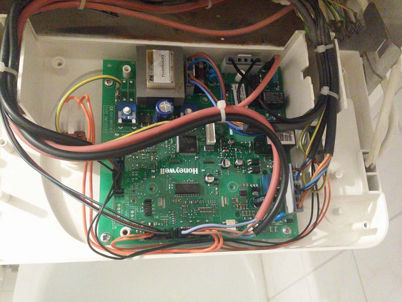

(#) BZoli94 hozzászólása Dec 21, 2017 /
Segítségre lenne szükségem. Van egy Radiant RBS 24 Elite fali kazánom és valamelyik alkatrész melegedés hatására hibát okoz. Használat közben egy bizonyos idő után elkezd ki-be kapcsolgatni. Ma levettem a kazán elejét, és a panelt befoglaló műanyag ház hátulját is, hogy járjon benne a levegő - azóta tökéletesen működik.
Tesztelés képpen elkezdtem hajszárítóval melegíteni a szabadonlévő panelt és pár másodperc után ismét lekapcsolt minden. -> Falból kihúz, várok félpercet amíg meghül és visszadugás után tökéletesen megy tovább. Van valakinek ötlete, melyik alkatrész szállt el? A panel típusa: 76708LA.
+info: a kazán valahogyan beázhatott, vízfolyás-nyom van benne fentről lefelé... A panelt tartó műanyag ház hátulján is van nyoma, bele viszont úgy látom, nem került víz.

(#) briki válasza BZoli94 hozzászólására (») Dec 21, 2017 /
Niincs jó ötletem. Talan promald meg koncentraltan a kulonbozo alkatreszeket melegiteni. Pl csovel i4anyitva a meleg levegot. Talan egy kondi vagy forrasztasi hiba a panelon.
(#) Gombszem válasza BZoli94 hozzászólására (») Dec 21, 2017 /
Teljes áramtalanítás után egyenként minden csatlakozót húzzál le, nézd meg nincs-e rajta / benne oxidáció, dugd vissza, és csinálj újabb próbát.
Ha van lehetőséged (megfelelő forrasztópáka), és bátorságod, forraszd át az elkók lábát, és a gyanús egyéb forrpontokat, ahogy birki is írta.
Egyéb vizsgálathoz már komoly szakértelem, műszerek, alkarészek kellenek. De volt itt a fórumon több hozzászólás, ahol paneljavítókat ajánlottak.
A panelt te is ki tudod szedni. Mindent fel kell írni, hol volt, néhány fotó sem árt.

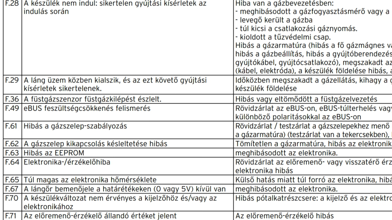

(#) acsilla hozzászólása Dec 23, 2017 /
Segítséget szeretnék kérni az alábbiakban: van egy Vaillant atmoTEC pro kombi kazán a lakásban. A hibajelenség: melegvíz engedésekor egyszer csak jéghideg víz kezd jönni, kazán leáll és nem is indul újra, csak reset után. Egy időben kiírta, hogy F36 hibakód, mostanában már nem. Nem ír ki semmit, hanem egyszer csak nincs melegvíz. A szerelő már kitisztította, cserélt benne tegnap hőérzékelő kapcsolót is. Azt mondja lehet, hogy panel hiba, ami hát árban már húzós lesz. Fürdeni, tusolni, mosogatni már egyszerűen lehetetlen :O
Valakinek valami tippje, ötlete? Ne adja ég egy olyan hozzáértő Vaillant szerelő itt, aki meg is tudja csinálni, mert tudja, hogy mi a baj, mert jelenleg csak találgatások vannak :O 10-15-30 ezer Ft kiadások után.
Előre is köszönöm! Boldog Karácsonyt kívánok!
(#) briki válasza acsilla hozzászólására (») Dec 24, 2017 /
Mennyi idos a keszuleked? Futes kozben jol mukodik? Ha resettel indul ujra illene hibakodot adni. Probald meg a gazcsappt folytani hogy ne legyen tul sok gaz a kiaramlasnal. Olyan mintha reszterhelessel menne amikor hmv modban lenne. Lehet tul sok a gaz vagy a hocserelo koszos vagy a kemenycsoved fustgazelvezeto eltomodott.

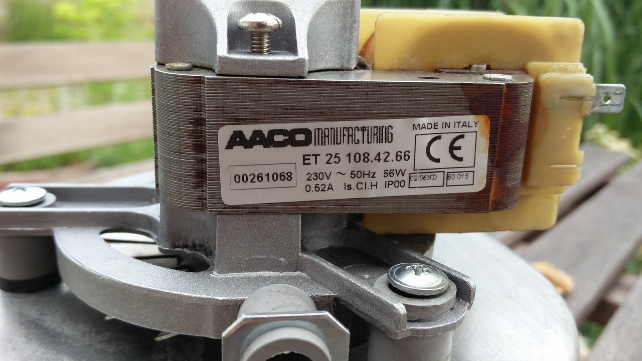

Sziasztok, nemrég a kéményen keresztül beázott a kazánunk (Buderus u012-28 t60), amit a vezérlőpanel bánt. Viszont most újabb hiba van láthatáron. Ha normál működés közben után melegen újra indul (tehát nincs ideje "kiszellőznie", mondjuk fűt, aztán melegvízre átvált) mindezt iszonyú robbanással teszi (de tényleg durva). Hidegen nincs ilyen gond.
Ha próbaképpen betápolom levegővel pl. a kéményen (dupla falú) tisztító idomot megnyitom, akkor hangtalan. Ugyanúgy hibátlan, ha az égéstér nyitva van.
A ventilátorra terelődött a gyanúm, amint megvizsgálva ázás nyomokat láttamm nagyon forró volt a vasmag, mikor kivettem.
Kérdésem annyi lenne, hogy egy menetzárlat szerintetek okozhat ilyen anomáliát (a forróságon kívül), tehát ilyen fokú teljesítményromlást, esetleg fordulatszám esést?
Esetleg elég, ha a tisztító idomot kikötöm a pl a padlásra, csak egy méter lenne.
Az áramfelvételét még nem vizsgáltam, de gyanítom nagyobb, mint a gyári érték.
Köszi a válaszokat.
