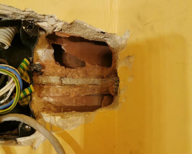

Egy kis ötletelésre invitálnék mindenkit. Kicsit szétvertem egy 30cm-es (hagyományos, 30 éve épült) téglafalat (7x7x4 cm), ahova pontosan be szeretnék illeszteni minél pontosabban egy műanyag 3D nyomtatott dobozt. A dobozban 12V lesz maximum. Mivel lehetne a legprecízebben "beragasztani" a dobozt? Vagyis olyan "ragasztót" keresek, amivel téglát és műanyagot lehet összeragasztani. Gondoltam a sima gipszre, de az túl hamar köt és nem tudom mennyire bírja a PLA a gipszet. Azért persze azt sem baj, ha nem kel 24 órát várni a kötésre (mondjuk mindenképp kiékelem úgyis a pontosság kedvéért). Előre is köszönöm szépen az építő jellegű válaszokat.
(#) nagym6 válasza Pumuckli hozzászólására (») Feb 3, 2020 /
„Gondoltam a sima gipszre, de az túl hamar köt”
A gipszhez homokot keverünk, nől a kötésideje.
(#) mnyugger válasza Pumuckli hozzászólására (») Feb 4, 2020 /
PUR hab!
(#) Pumuckli válasza mnyugger hozzászólására (») Feb 4, 2020 /

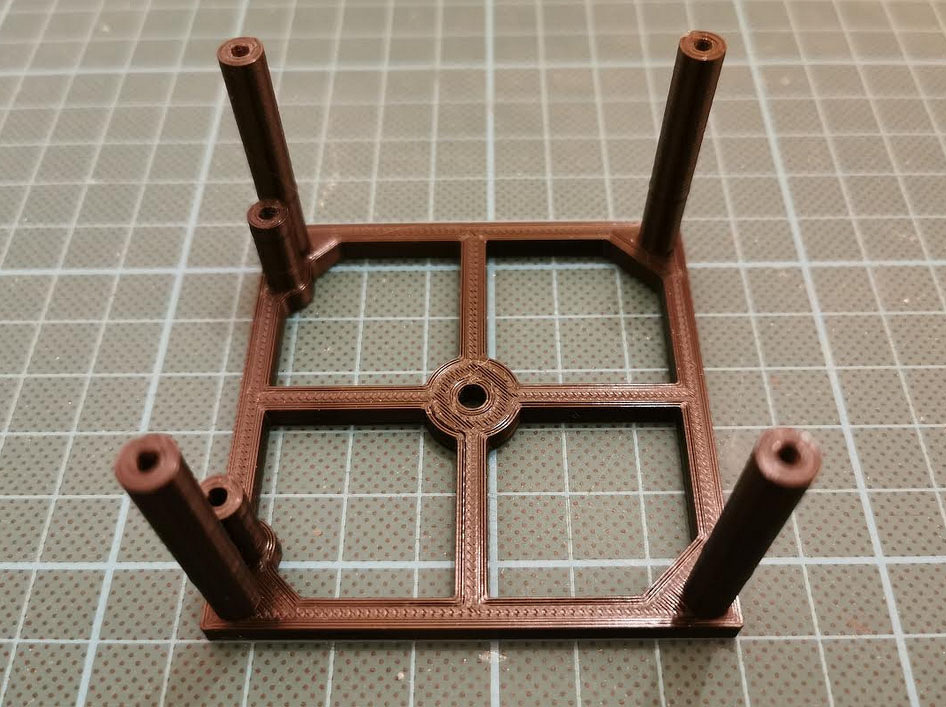

A PUR hab nem játszik. Ezt a keretet kéne a sarokba helyezni minél precízebben. Ebbe jönnek még vezetékek és egy panel előre.
(#) Gafly válasza nagym6 hozzászólására (») Feb 4, 2020 /
Sok fajta gipsz van...
(#) bbb válasza Pumuckli hozzászólására (») Feb 4, 2020 / 1
Csemperagasztóval beragasztod, majd mehet a vakolat miután megkötött a ragacs.
(#) mhatalyak válasza Pumuckli hozzászólására (») Feb 4, 2020 /
Létezik szerelőragasztó is, hasonlít a purhabhoz, de közel sem dagad meg akkorára. Kissé erősebben is tart.
(#) antikzsolt hozzászólása Feb 4, 2020 /
A sima szerelődoboz is bent van 30-40 évig és az is műanyag. Sima vakolat azt jónapot. Nem kell újra feltalálni a spanyolviaszt.
(#) Pumuckli hozzászólása Feb 4, 2020 /
Köszönöm szépen mindenkinek a válaszokat. Megpróbálom a lehető legszebben megoldani, ha sikerül, teszek fel képet.
(#) Rosszmáj hozzászólása Feb 4, 2020 / 2
Veszel egy 80x80x50-es szerelődobozt, azt bármilyen fenn említett módon belegyógyítod a falba és abba kétkomponensű ragasztóval olyan precízen ragasztod be, ahogy akarod.
